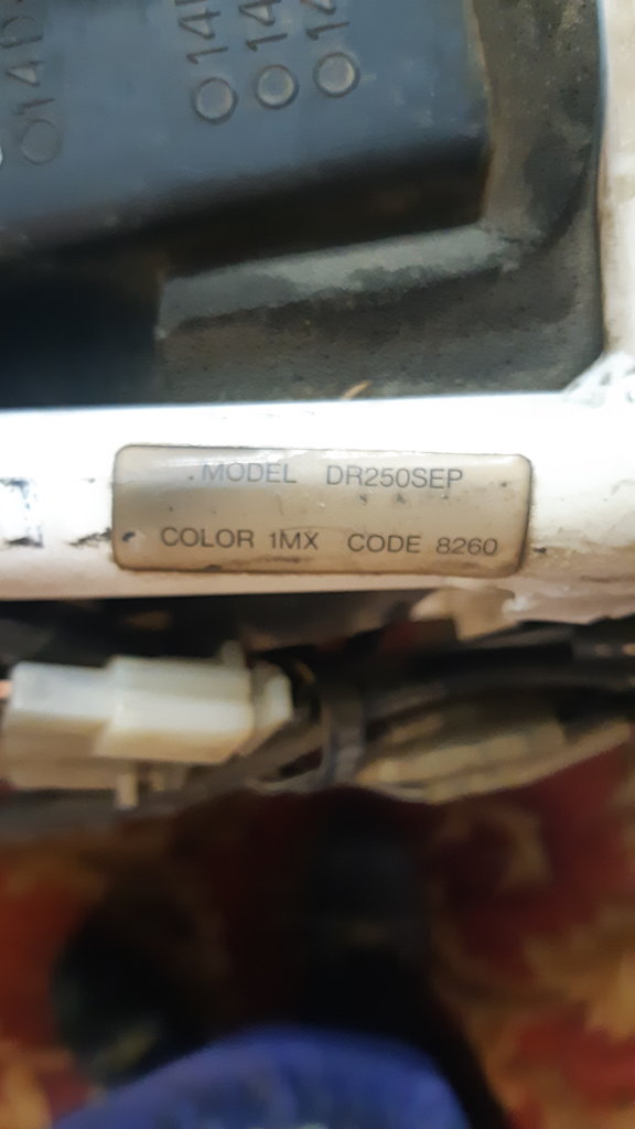

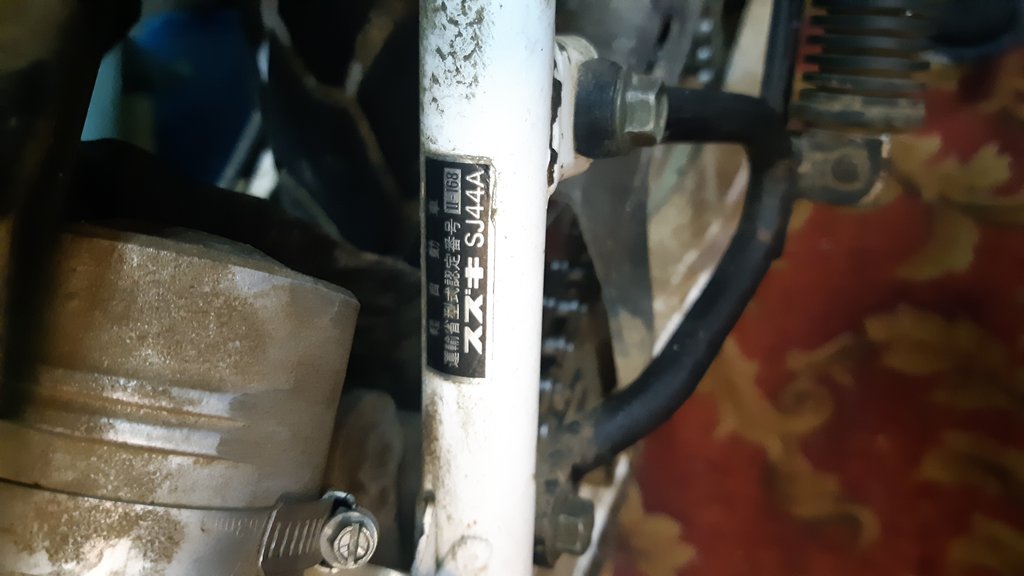

А у меня написан 94й год. Джеб комплектация SEP

Ром, привет.
Полагаю, что se-1 это наклейка на пластике. На раме DR250SEP?
Max_br
сообщение 7.7.2020, 4:18
Сообщений: 1193
Регистрация: 8.4.2020
Мотоцикл: DR250S Djebel
У меня вот так-
Джебель 94 года,электростартерный с обычной вилкой
