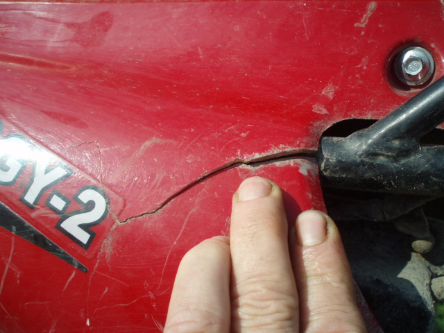

Поюзав интернет, не нашёл запчастей на свой мопед... есть только на более современные модели. Например потихоньку приходит конец пластику, хочется подновить мот, а найти пластик на замену не могу... может кто знает адреса, явки? Поделитесь пожалуйста...

Пластик оставил бы в покое. Отпадет весь и перестанет глаза мозолить трещинами.
А блохастого только менять канеш.
Был бы политиленовый, типа как у нас, был бы смысл менять. А так ведь сразу снова побьешь его.

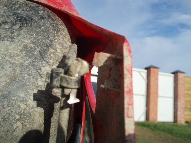

пока проблема одна вылезла, пополам сломал заднюю часть крыла... варить бесполезно... чешу репу пока... smile.gif

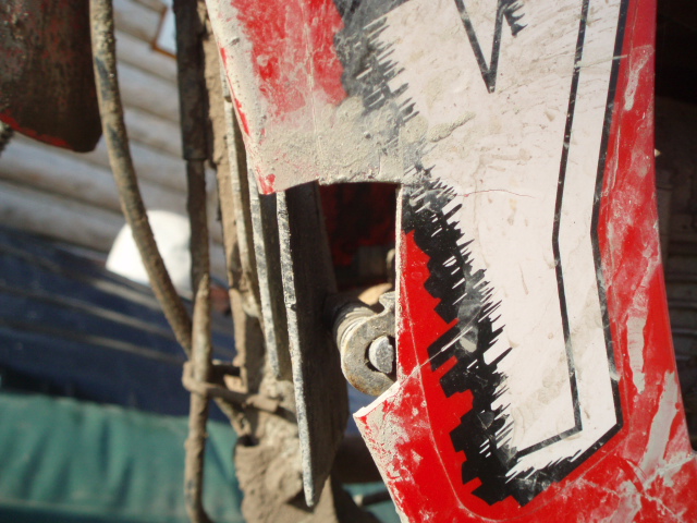

Заднюю часть крыла можно сварить ацетиленом. Но это как говорят теперь олдскул реставраторов и реинкарнаторов ВАЗ.
Если посмотришь внимательно она уже сварена мной но в другом месте. За стопарем. Отламывается от вибраций под весом номерного знака. Сам знак разломался на три части от тех же вибраций, был склеен на пластину из дюраля. Вес увеличился и теперь в другом месте те же песни.
то что варили ,заметил уже в транспортной компании, когда получал.. smile.gif Потом прочитал уже в теме где 270 с лишним страниц... осилил пока 40.. smile.gif
Я хотел облегчить пластину множеством отверстий или пазов, но не смог отклеить номер от пластины.. smile.gif Варить тут нечем, да и смысла не вижу... пробую сделать из пластика 6мм (труба пнд) задний стопарь меняю..

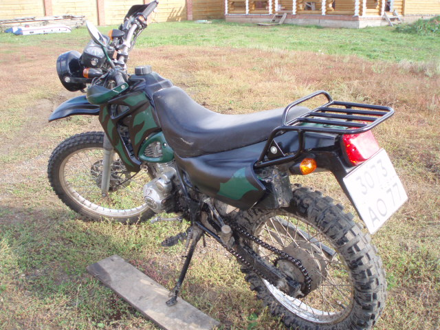

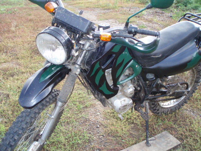

сообщение 21.9.2014, 10:56
Сообщений: 9693
отреставрировал пластик..

Заднее крыло склеил из трубы из смеси пнд и пвд.. стопак светодиодный.
Пластик ремонтировал армируя пружинками от зажигалок и медной сеткой, вплавляя паяльником в пластик... пробовал на излом... замечательно! Ну и цвет изменил по птсу в чёрный, да и в лесу менее заметен...

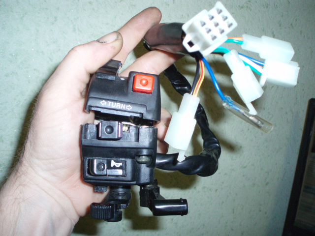

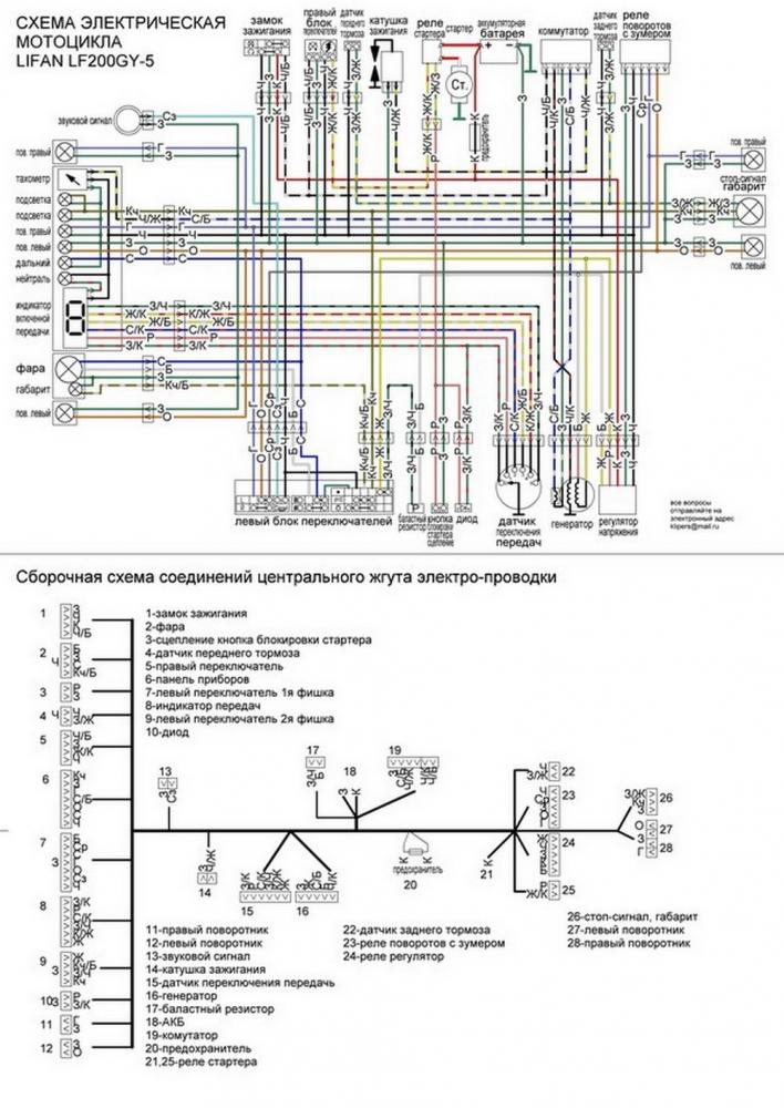

левый переключатель болтается, не получается закрепить... поломан корпус... взят новый... пипец... 20 проводов.. wacko.gif имхо, хватило бы восьми...
Схему на лифаны эндурики где найти, а?
