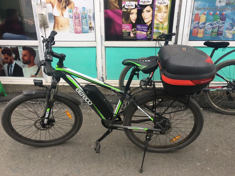

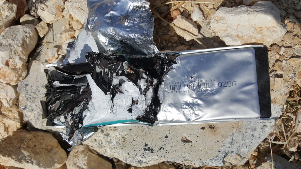

После того, как электросамокат благополучно помер, вернул деньги, и приобрел электровелосипед.
Хоть и был такой гибрид лет 6 назад, но как говорится, первый блин комом. 1я поездка, и мотор перестал помогать при педалировании. При этом проверочно - включается, есть функция "толчок в гору", помогает при троганьи на подьеме. Сдал обратно. Жаль, был складной, удобный, в квартире можно было держать. Модель Polar pbk 2007s. Мотор 250 Ватт, батарея в раме, так с ходу и не поймешь, что гибридный.
Приобрел другой гибрид - eltreco xt750. "Полноразмерный" велосипед, модель 2019 года, хз чем он больше привлек, чем модель 2018 года, разница 11500р, там просто нет багажника, чуть меньше емкость батареи, по мощам то же самое. Велосипед привезли уже собранным. Мотор 350 Ватт, батарея 10400 Ампер - часов (здесь был нюанс - снимаю батарею, она 8800 Ампер - часов, это с предыдущей модели), связался с магазином, на следующий день привезли "родную" батарею. Впечатления пока нормальные, в гору тянет, больше особо ничего не надо. Багажник отличный, вожу рюкзак со шмурдяком килограмм на 10. Есть еще "плюшка" в виде ручки газа, как на мопеде, т.е. можно не крутить педали, с помощью мотора, а просто газ, и он едет, кстати, накачав колеса 3.5 атмосфер (максимум 4.5 атмосфер на колесо), очень хорошо едет накатом. Велосипедом доволен, ну есть нюансы, поскрипывает при езде, аки потертое седло, тормоза (диск), так же скрипят, но надо понимать, это не прям "бренд" (ранее собирался переделать "обычный" вел GT в гибрид, но не срослось, не дождался отправки, вернул деньги). В обзоре про эксплуатацию человек поменял вилку, есть такое, в руки отдает, опять же надо понимать, что это не прям "фирма".

Anderrey
сообщение 10.10.2019, 2:15
Сообщений: 3831
Регистрация: 3.9.2014
Мотоцикл: Honda Super Cub C50
Цитата(KettlePRO @ 9.10.2019, 13:15) *
Шарюсь по Авито периодически - у нас Салями велы видал. Есть даже у которого и рама и подсидел и рулевая складываются... О_о
Тот, складной, но постоянно его складывать/раскладывать напрягало. Стоял так, он размером меньше "обычного".
Да, некоторые люди сразу спрашивают, рентабельность, мол как окупится при проезде на работу. Так здесь дело не в финансах, скорее в нервах, едешь утром и вечером, пробки колом, а тебе параллельно biggrin.gif
Если чисто коммерчески - окупаемость года 3, как минимум biggrin.gif Но с таким подходом проще тогда и мот не иметь, выгоды то "на глаз" нет sad.gif
