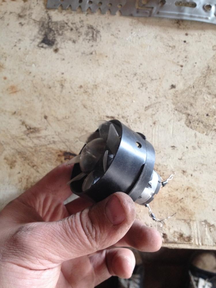

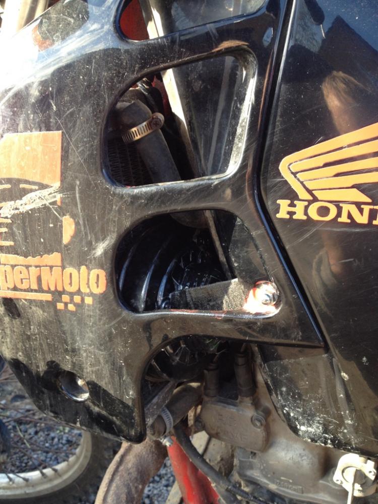

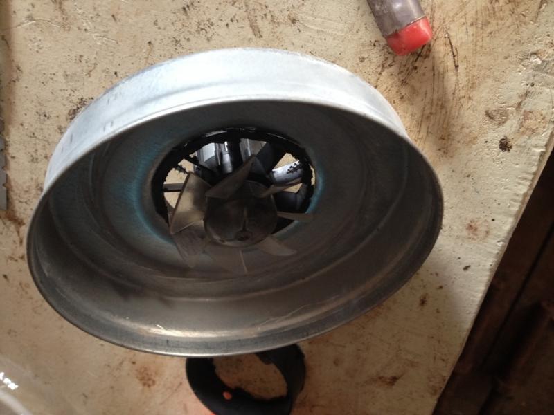

Приспособил наконец вентилятор. Не стал брать кулер от компа, т.к. он маломощный. Взял моторчик от фена и мотор от пылесоса. Можно приспособить что угодно, просто мне попался пылесос под руку) , снял с него крышку и врезал в неё мотор от фена. Подключил к фаре на ближний, через предохранитель и вывел кнопку на руль. Отлично работает, сосет восхитительно)
Где то читал что нужно паять диодный мост. Ничего не нужно, все работает и без него. MK1
фен от 220 работал?

Цитата(sevashka123 @ 10.6.2015, 21:15) *
фен от 220 работал?
Да фен 220в , еще думал кнопку от фена приспособить , но благополучно ее потерял.

Цитата(G_A @ 11.6.2015, 15:53) *
Дураку объясните как такое возможно?
Берешь фен у жены, дербанишь его в клочья. Достаешь моторчик с пропеллером, подключаешь 12в.
P.S.
Пока ты не спросил, я и не думал что это невозможно. Берешь , пробуешь и всё! Мне вот рассуждать неохота, быть или не быть. Я беру и делаю.
