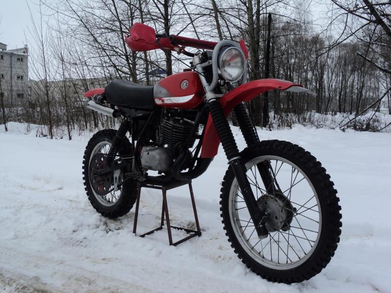

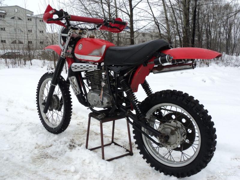

Мне тоже жалко аморт от RMX, но если хочешь пилить, пили, я в своё время на чезете делал так, но там у него корпус стальной, в итоге потребовалось на 2 аморта, 4 тормозных шланга от девятки, и сварка, в итоге выносные бачки были готовы. Вот фотка, к сожалению, только одна, остальные на домашнем компе. Тут плохо видно, но работало без проблем, а тут как штуцеры будешь делать, не знаю. Но со съёмным шлангом гораздо проще прокачивать масло в нём. До этого стояли целиковые, такой же конструкции, как на современных мотиках, но на Медведь Шатуне эти бачки куда прое... ой, потерялись(((
А вот ещё фотку нашёл
