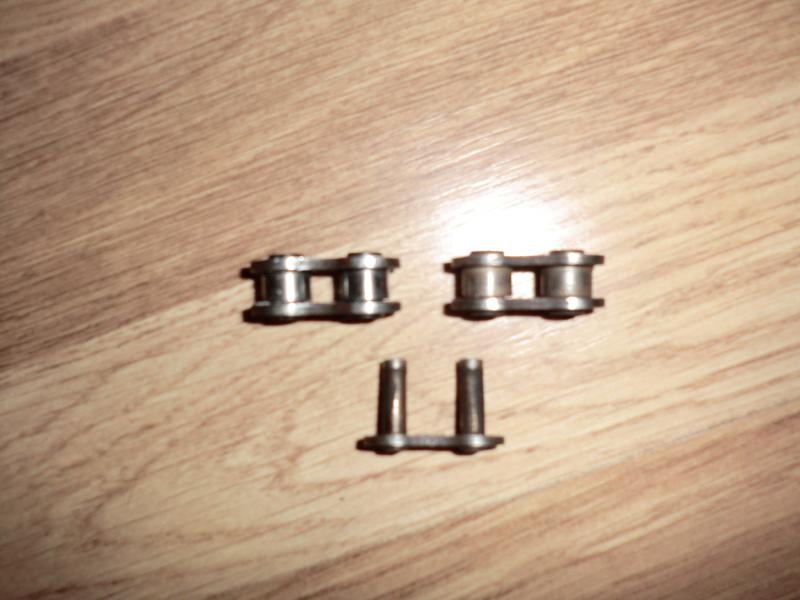

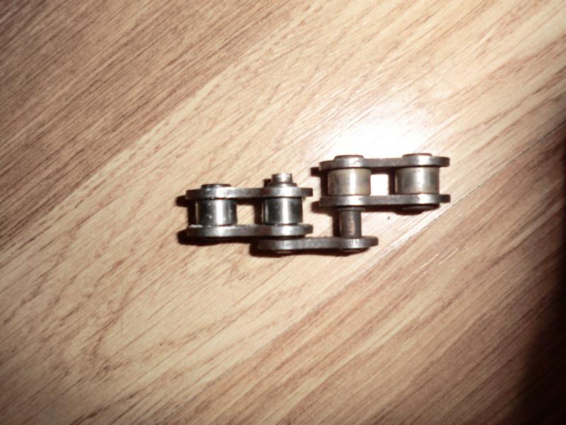

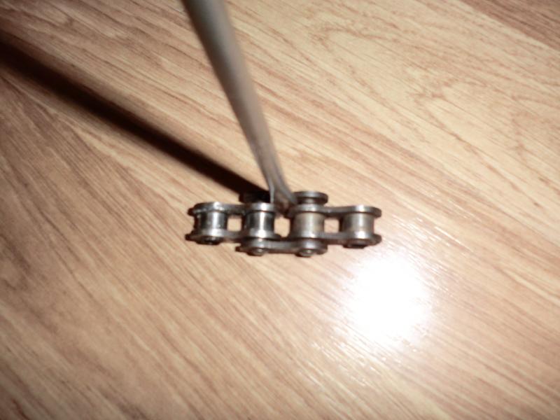

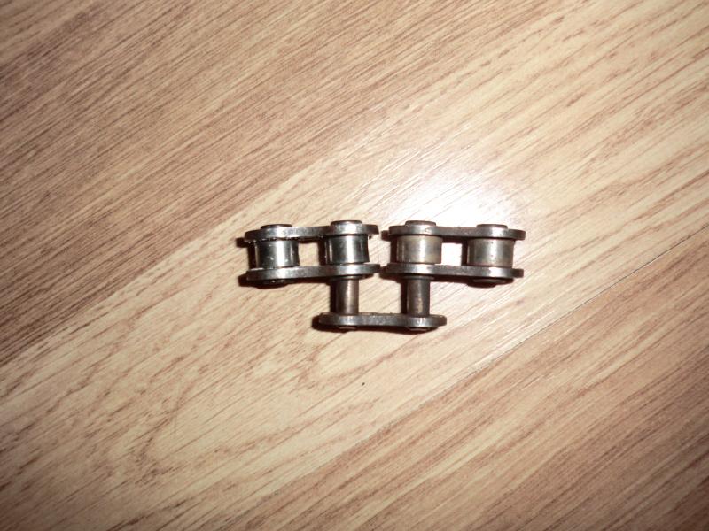

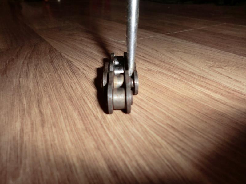

вот, гляди :
1. Пилим (не стал фотать, думаю и так всё ясно)
2. Бьем (посадка пластина-штифты - натяг)
3. Вытаскиваем без усилий (посадка штифты-втулки - зазор)
здесь на "вытянутых" звеньях зазор особенно хорошо виден

На самом деле много страха нагнали))) Не все так сложно/трудно. А замок в дороге весьма полезен, сам не сможешь - другие помогут, а без замка как?
Что надо: помой цепь, посмотри надписи на звеньях. Про ДИД уже понятно, ищи модель, типо VX / VS / ESR и тд. Закажи замок к такой цепи.
Если не нашел модель (не верю, есть всегда), или модель снята с производства - не беда. Наличие сальников видно "на глаз", мерий толщину штырей - попробую подобрать.
