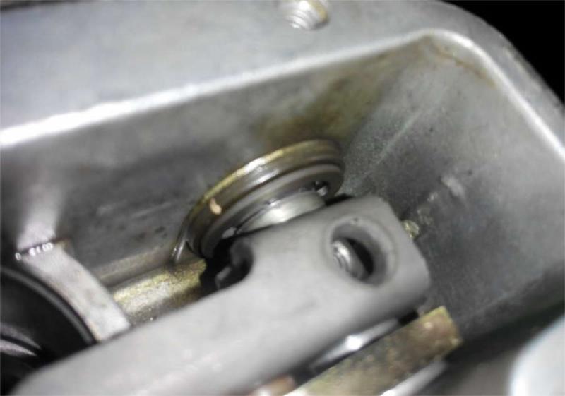

Вчера полез в карбюратор, чтобы приподнять дроссельную иглу. Для ее извлечения вытащил ось заслонки и умудрился уронить в подвал стопорное кольцо, а пока ездил за новым потерял тонкую пластиковую шайбу, которая устанавливается под эту стопорное кольцо. Пока заменил шайбу на медную, но показалось, что после закрытия газа заслонка не сразу до самого конца встает на место.
Колечко иглы было на второй снизу проточке. Пока со всем этим ковырялся приехал друг и вращательными движениями вытащил седло иглы поплавковой камеры, а там...
Поставил новое седло, высоту дроссельной иглы решил пока не трогать. Мот едет как в попу ужаленный.
