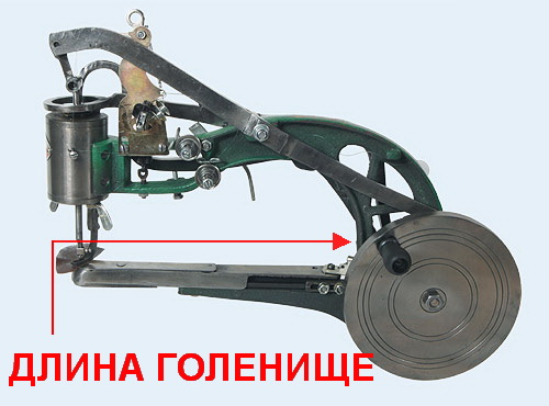

прикольно но я бы порекомендовал таки прикупить девайс благо стоит он недорого весьма
себе купил, сделано топорно но шьет все что под лапку лезет и не вякает ~8мм

прикольно но я бы порекомендовал таки прикупить девайс благо стоит он недорого весьма...
не-не-не.. машинка штука хорошая, но!...
Вручную ты каждый стежок обдумываешь, а за машинкой тока успевай. А кроме того это еще одна перфорация, безжалостная и беспощадная.

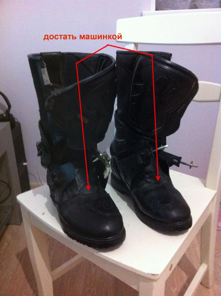

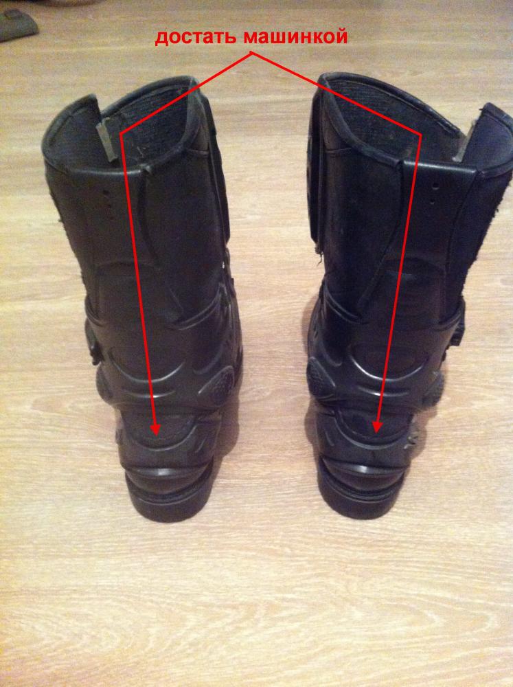

актуальная тема.
про машинку ...
она не всякая достанет где чаще всего надо прошить, длинна этой жлыги (как называется не знаю) чаще всего короче чем голенище, шить руками такое неудобство мало кто берется, я нашел раза с 5-7го.
собственно боты, и где надо было прошить ...

Еще раз повторюсь - для нормального ремонта машинка зло! У нас все швы нагружены, те, которые рвутся, тем более (обувь то жесткая). Дополнительно долбить дырки, по которым потом просто порвется, как туалетная бумага?..
Вручную шьется все. Главная проблема любого шитья, хоть ручного, хоть машинного это то, что прошивать приходится вместе с подкладкой (( Комфортность внутренностей страдает. А если снимать подкладку ради прошивки, то трудозатраты сравняются со стоимостью новых тапок.
