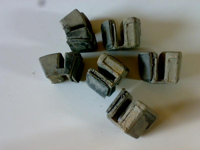

Всем привет!
Заметил недавно, что люфтит задняя звезда, решил разобрать и увидел вот это...
Где такие покупать?
Или же можно что-то заколхозить туда?
Кто сталкивался?

люфтит вперёд-назад только? Езди пока. сезон отгоняешь, пока ищешь новые... Демферные резинки у тебя ещё живые. Подшипник проверь.

Синяя изолента в помощь. На каждое ребро в ступице по кусочку в пару сантиметров.

Вообщем намотал я на резинки изоленту, два раза обернул каждую часть резинки, положил колесо, попрыгал на звезде)
Все зашло, катаю месяц, люфта ноль)
Спасибо за совет Куб)
