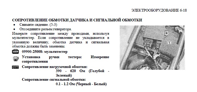

Слушайте, померял вот эти значения! в итоге, сопротивления в норме, а вот напряжение на них не приходит!!!всё практически по нулям, только между голубым и зеленым скачки не более 1 Вольта.
Чем измерялось? Не просто так ведь в мануале про адаптер пикового напряжения написано.

200
сообщение 4.5.2017, 23:40
Сообщений: 1383
Регистрация: 21.4.2010
Мотоцикл: DR250 GPS
Репутация:   71
Есть ли искра при прокручивании стартером?
Почему никто это не спросил?
Если нет, см статью о зажигании джебела, раздел "статьи".

При обрыве обмотки Signal Coil (та что в обмотках генератора) будет искра один раз в несколько оборотов. (большие пропуски). Заводится при этом только с буксира и стреляет. Этим занимались уже более двух владельцев. При обрыве Pickup Coil искры нет совсем. Не ленитесь прочитать статью и проверить зажигание. Купите мультиметр и прочитайте в интернете как им пользуются. Удачи. Это мой коммент от 2012 г.
