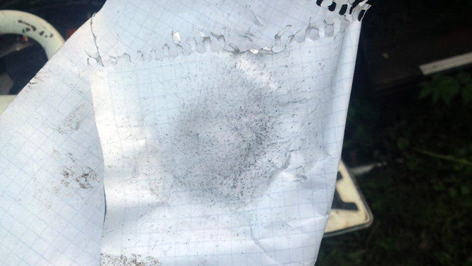

а по картинке определяете?) у чувака масложор начался, но что дымит на перегазовках - не замечено.
