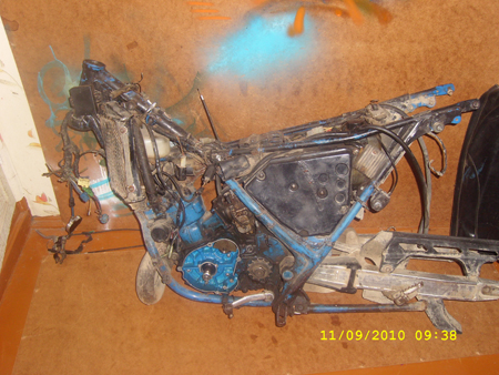

ZeVs
сообщение 11.9.2010, 1:49
Сообщений: 11
Регистрация: 21.8.2010
Ну вот он в разобраном состоянии...
ittakir
сообщение 11.9.2010, 9:33
Сообщений: 869
Регистрация: 29.1.2010
Мотоцикл: нет
Репутация:   15
Цитата(Serg696 @ 7.9.2010, 14:25) *
ZeVs Ты же в Москве живёшь, в строительных магазах есть белый пластик гнётся только под феном.
А как он точно называется? Давно заинтересован в такой штуке, можно сделать вакуумный формовочник и просто штамповать детали.
