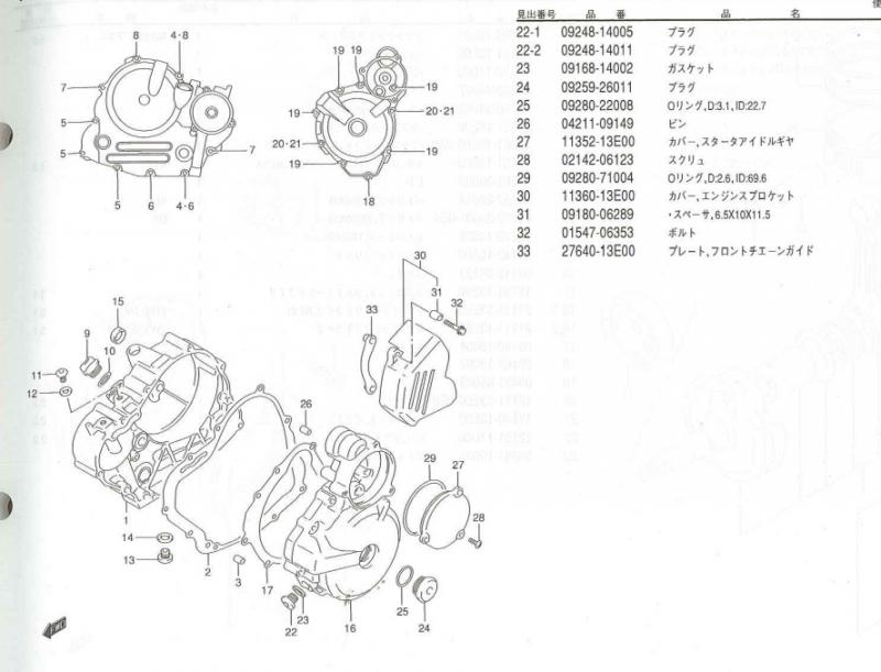

посмотри вот здесь,может найдёш: http://cross-region.narod.ru/catalog/
сообщение 6.10.2010, 15:45
Сообщений: 54050
С завода идёт: правая, левая крышка, под цилиндром - картонная (под цилиндром теоретически может быть паронитовая, но не уверен). Под головкой - с металлом, скольки-то там слойная.
Если есть отличия или герметик - узел вскрывали. Под крышкой ГРМ резиновая прокладка с завода посажена на герметик только под полукружьями.

Цитата(serg @ 6.10.2010, 15:45) *
...под цилиндром теоретически может быть паронитовая, но не уверен...
раньше была паранитовая,поэтому на наших мотоциклах она и стоит.её номер:11241-13E02-000 - снята с производства.
Сечас железная,2-х слойная.Оригинальный №: 11241-13E10-000

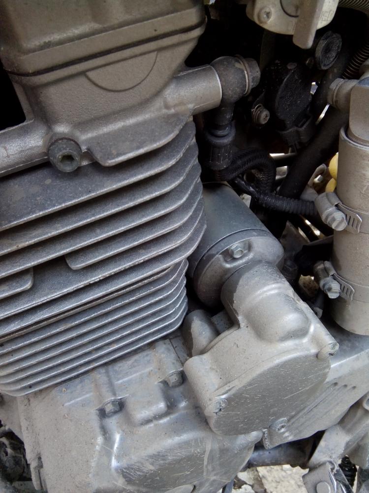

Вставить ник Цитата Из: приморье
Мотоцикл: djebel 250 xc 96г
пошел-нашел под диваном цилиндр и сфотал,прокладка там поранит (для не знающих)но при заказе с Японии пришла металлическая,её и поставил.

serpius а что с цилиндром? Новый покупал или б/у?
serpius
сообщение 6.10.2010, 18:55
Сообщений: 73
Регистрация: 21.7.2010
цилиндр б/у.Пару лет назад появились не здоровые шумы в движке,парится с деффектовкой не стал и просто купил контрактный двигатель.
сообщение 6.10.2010, 19:46
Сообщений: 23406
Видно слабое место было (у меня вот ее порвало), и заменили на железную. Я покупал неоригинал от Кометик, там была паранитовая. Знал бы, брал бы оригинал smile.gif

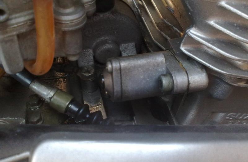

В общем болезнь прогрессирует.
Щас мотик стоит в тепле у меня в офисе, на идеально белом кафеле за месяц стояния обнаружил лужицу масла, грамм 10.
Так же точно установил откуда течет. Левая сторона, самый низ, возле лапки КПП. Как лечить, какую прокладку менять, хелп. ohmy.gif

под датчиком нетрали стоит уплотнительное кольцо поменяй его

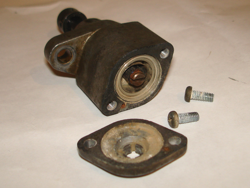

подскажите что это такое стоит на цилиндре внизу ? у меня с него масло подтекает , там есть на торце той детальки типа резиновая заглушка вот из под нее течет кажется или из под прокладки , зачем нужна эта деталь и можно ли резиночку на торце посадить на герметик например а то она там не плотно сидит
Вентилятор
сообщение 13.3.2011, 16:42
Сообщение #49
Сообщений: 46
Регистрация: 23.9.2008
Вставить ник Цитата Из: Забайкальский край
Мотоцикл: Suzuki Djebel-250xc и Yamaha DT-200WR
На герметик - можно.
Serg696
сообщение 13.3.2011, 16:46
Сообщение #50
Добрый гопник
Сообщений: 3667
Регистрация: 25.12.2008
Репутация:   55
Сначала определись откуда подтекает.
Потом открути и исправь.
Из под резинки ничего не должно течь. Сам натяжитель (кстати он так называется) ставится на паронитовую прокладку. Ремонтируй!
Да, точно! Под резиновую крышечку, можно там всё заполнить и течь не станет, проверено! Не ремонтируй, забей.

Работать будет, там ленточная пружина выталкивает шток натяжителя. Герметик самоё лучшее решение проблемы!

У меня сухая и в пыли. Смазывается толкатель натяжителя, а механизм взвода пружины сухой. Посадочное место под пробку с рисками.
Ничего там герметиком не надо смазывать, нодо разобраться автору, откуда течёт, а потом чесать голову по поводу, как это устранить.

den5095
сообщение 13.3.2011, 18:35
Сообщение #61
Сообщений: 222
Регистрация: 30.1.2011
Вставить ник Цитата Из: ростов на дону, батайск
Мотоцикл: Djebel 250 XC
я понял спасибо вам , похоже у меня сам натяжитель пронускает , попробую завтра разобрать глянуть
сообщение 13.3.2011, 18:55
Сообщение #62
Сообщений: 35050
Кусочек паронита бери (около 0,5мм толщиной), прокладку вырезай новую, притягивай установленным усилием, и ничего течь не будет.

У меня внутри натяжителя,где пружина, масло было.

подскажите, где в моем случае протечка

cлушай,фотка как будто с моего
лично я заключение сделал что это прокладка под крышкой.
Стал менять-накосячил!кольцо уронил в картер,слава богу всё обошлось снятием генератора,магнитом телескоп.выудил таки кольцо через нижнее окошечко
(см.в соседней теме про стук)

Там где стартер входит в картер, уплотняется за счёт резинового кольца.

http://www.megazip.ru/zapchasti-dlya-motoc...tarternyy-motor
#8

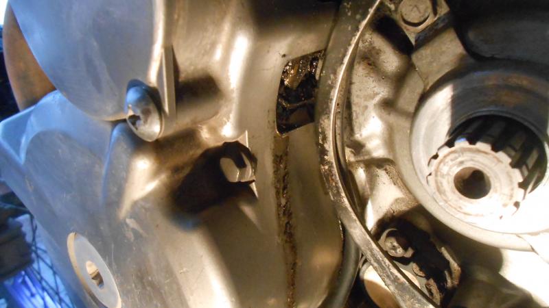

Вставить ник Цитата Из: Медногорск
Такая проблема, после установки боковой крышки со стороны сцепления, появилась течь масла, ездить можно, но картер сыреет. Какие есть ритуальные танцы для устранения течей? Куски старой прокладки предварительно были удалены, соединения насухо протерты, болты затянуты динамоключем.

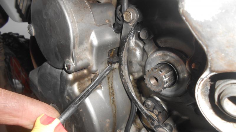

Доброго времени уважаемые форумчане. Подскажите , столкнулся с такой проблемкой . После зимы завёл мотоцикл , чуть покатался и увидел течь масло! Вот в этом месте. Что это может быть и к чему готовиться? Собирать на герметик или заказывать прокладки , может там какие сальники?

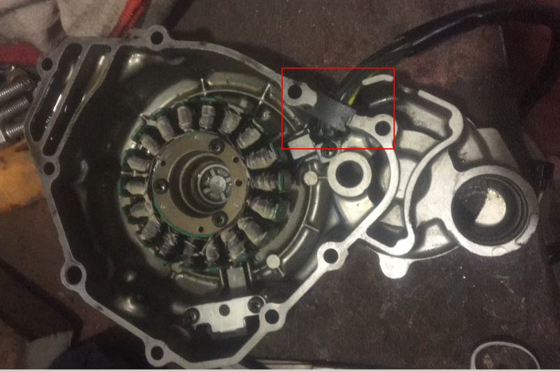

Там жгут проводов из под крышки выходит. Провода "обжаты" в резиновую пробку или типа того. У меня сопливило прямо в местах вокруг проводов. Скинул крышку, промыл эту резиновую деталь и залил с двух сторон герметиком, стараясь попасть между проводов. Больше не течет.

Я так понимаю, что нужно откручивать всю боковую крышку? Потом крышку садить на герметик или искать прокладку?
У меня не сопливит а потихоньку течёт!!

Провода с уплотнительной деталью уходят направо на картинке. Вот эта уплотнительная деталь зажимается между крышкой и половинкой мотора. Без снятия крышки никак.

Вот в этом месте у мну резинка была сильнее чем надо обрезана, лежит и прокладка, и автогерметиком мазнул. Ничего не течет, норм.
