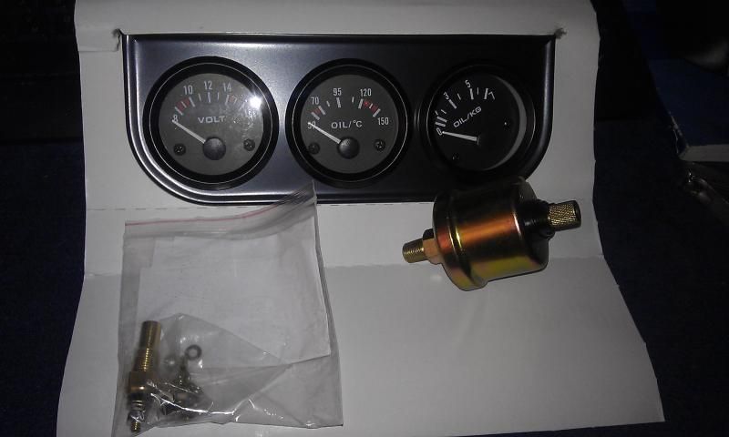

Спросить хочу в связи с этим:
- а какая собственно рабочая температура масла?
- по каким признакам понятно, что масло кипит?
Просто недавно с алишки пришла вот такая приблуда, хочу зимой заняться установкой.

Макс Макс , "кипяченое масло"- это когда мотоцикл утопят , вода попадет в масло. До магазина далеко, туда 500, сюда 500, а ехать надо. Масло в котелок и на костер, воду выпаривать.
На 200-ке маслорадиатора нет, и масла всего 0,8 литра, вряд ли где греется заметно сильнее:
Ты-Дынц, спешл фо ю))).
Я так понял, что если температура масла в картере до 100-120 поднимается, то это ничего страшного для мота.
Спасибо за видос, хоть буду представление иметь.

Кстати, тот видос уже историческую ценность имеет. Купол-укрытие для РЛС, куда я заходил, недавно ликвидировали.
Самая высокая температура масла в голове, но так да, свыше 120 градусов оно.
