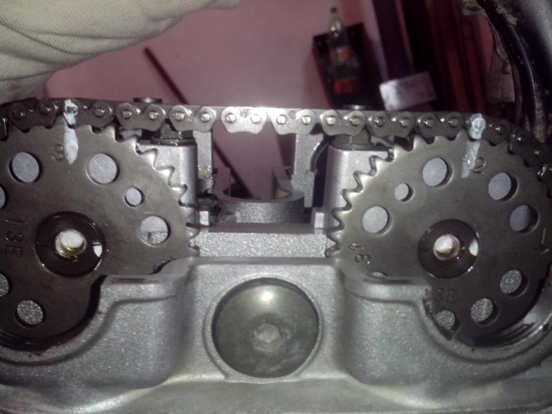

Четко это как? Я про вот этот зазор.
сообщение 20.1.2019, 22:40
Сообщений: 35074
Я не понимаю, о чем речь. Что за зазор ты пытаешься нам впарить? ))
Ты меня за дурачка считаешь или что? Если ты намекаешь на износ звёзд распредвалов, то все в порядке с ними. И цепь оригинал и нижняя новая звезда и слайдеры новье и натяжитель работает как надо. Только коленвал остаётсяsmile.gif
Ни на что не намекаю. Всего лишь интересуюсь.
Согласен, лажу с метками нарисовал...
