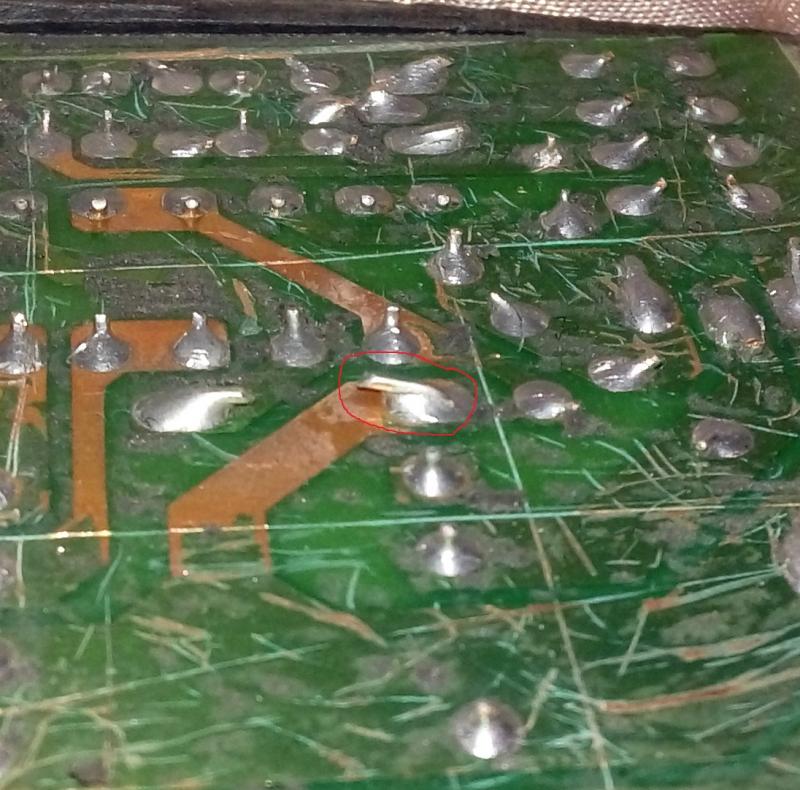

Всем здрасьте! В прошлом году умер коммутатор. В группе в ВКонтакте нашел якобы аналог за 500 рэ. Купил, поставил. работает. Но не как родненький всё же. Холостые стали выше. На холостых перебоит. На малых едет хуже. Заводится хуже намного. На средних и высоких нормально. Короче, не понравился неродной коммутатор. Хочу воскресить родной коммутатор.
Отрезал заднюю пластиковую крышку, тем самым открыв доступ ко дну схемы коммутатора. При большом желании можно вырезать из компаунда всю схему и повозиться с ней. Думаю. это лишнее.
ВОПРОС:
Все пишут, что проблема коммутатора ХОНДЫ это дело обычное. Пусть так. Что именно в коммутаторе выходит из строя???? Есть тут те Люди, кто решил эту проблему? Ну пропаяю я все контакты, это понятно. На вид они эталон надёжности. Что именно ломается? Ч Т О ????
P.S: Я понимаю, что можно попробовать поколдовать с карбом, используя новый коммутатор. Но я его (карб) отчекотил до идеала буквально перед поломкой коммутатора. И трогать снова не хочу.

Если отбросить экономическую составляющую то починить можно вполне.

Так вот а что именно чинить? Я так понимаю, только пропаять? А потом, понятно, обратно чем-то запечатать. Тем же силиконовым герметиком залить, например. Или ещё что-то можно попробовать сделать?
Несколько раз рассматривал уже точки пайки и ничего криминального не заметил.

Банально ... Но именно пропаять, вы не увидите микротрещины, это не вы дефективный, это отсутствие опыта и отсутствие оборудования, измерительного либо оптического. Плавающий дефект трудно ищется но это не мистика и не чудо дефект имеет место быть, и изначальна пропаять заизолировать временно и надежно, установить запустить, проверить проявление дефекта при механических воздействиях на коммутатор, пропаять обязательно с флюсом, канифоль хороший флюс но им пользоваться тоже уметь нужно.
При механическом воздействии вы временно восстанавливаете "холодную пайку", но постепенно дефект проявится снова, чудес не бывает, следующий этап это вскрыть и добраться до электролитов и поменять, желательно на качественные электролиты.
После удачного ремонта для изоляции я бы использовал как компаунд герметик, серый от "верса-хем", силиконовые воняющие уксусом не липнут и химически активны для радиоэлементов, "Верса-хем" не воняет хорошо липнет и не замечен в агрессии к радиоэлементам, и при повторном ремонте его возможно счистить он превратиться в резину, синий тюбик отечественного герметика крайне не стабилен, от расслоения в тюбике до превращения в хрупкую массу уже после застывания, ЕСЛИ вообще застынет через неделю.
Все вышесказанное навеяно личным опытом и применяется на практике.

Все очень просто,если что есть опыт в подобном рукоделии на ax-1 и дигри. Подключаем коммутатор с отпиленой крышкой к мотику,выключаем в помещении свет и крутим стартером. В местах плохого контакта будет проскакивать искра. Пайка отваливается именно с задней стороны, трещины обычно малозаметны,а причина в экономии припоя и его сомнительном качестве. Дальше вооружаемся увеличительным стеклом и тонким паяльником.

Пропаять скорее всего не поможет, есть дефекты внутри деталей. Может повезет, но шанс мизерный.
Искры в темноте тоже не будет.
Электролитические поменять без толку.
Искать тиристор, смотреть сигнал запуска, наличие высокого напряжения после преобразователя на конденсаторе.

Конкретно на этих коммутаторах с вероятностью 99% отваливается пайка,внутрянка практически всегда живая. На форуме AX-1 здоровенная тема по этой неисправности. В моем случае так был вылечен на дигри у друга и летом на моем AX-1. Проблема известная.

Если нашел точку неконтакта пайки или проблему в компоненте измерениями, то тогда есть хоть какая то гарантия.
Нашёл, вроде)

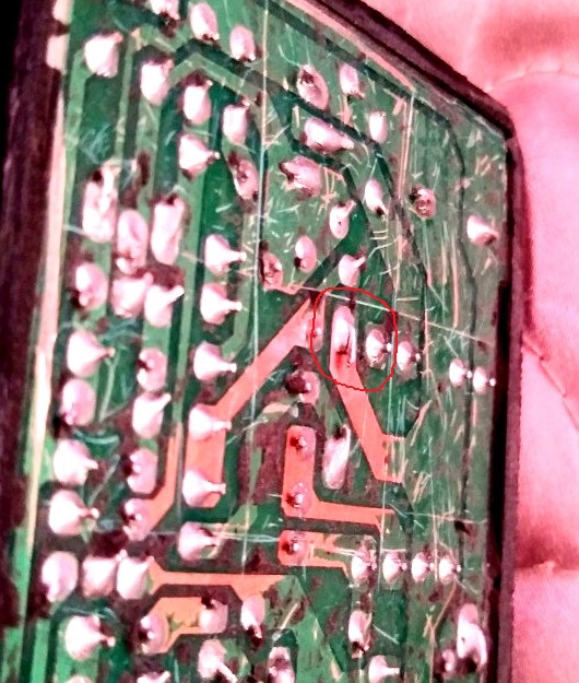

Кое-как рассмотрел под определенным углом. Именно вокруг этой точки пайки есть трещина по кругу на все 360 градусов.
Есть ещё пара точек, где начался подобный процесс, но там трещины не по кругу и совсем еле видны. Уже всё пропаял. Скоро буду запечатывать. Хотя, нет. Наверное, сначала правильнее будет проверить в работе.

Припой с кадмием и свинцом и флюс лти120. Олово трескается от холода, кадмиевые припои помогают от этого.
Марки ПОСК или импортный

Припой китайческий, шёл в комплекте с паяльником. Написано 60 Sn 40 PB. И канифоль оттуда же. Флюс не использовал и с ним не знаком если честно unknw.gif
Но почитал в тырнете про этот самый флюс и решил, что он нужен мне непременно.

Ну канифоль-то использовал, конечно. Иначе совсем никак. У мну есть ещё паяльный жир, и кислота. А вот именно вышеупомянутый человеком "Флюс ЛТИ 120" использовать не доводилось. Надо прикупить, попробовать.
В общем, я всё пропаял, не выдержал и залил прозрачным силиконовым герметиком. Пробовать на работоспособность буду не раньше, чем через неделю. А то и две. Буду занят на работе. Да и морозы пришли под 40. Очень долго надо греть помещение, где дигриха зимует. Как опробую, отпишусь. Если будет нужда снова паять когда-нибудь коммутатор, то буду это делать уже с учётом рекомендаций уважаемого 200. Ему отдельная благодарность! Всем спасибо за советы!

ЛТИ-120 это спиртоканифоль, возможно еще чего намешано.
Кислота и паяльный жир есть АКТИВНЫЙ флюс, его в ОБЯЗАТЕЛЬНОМ порядке нужно смывать, из практики большинство китайский кабелей для зарядок, а также китайские катушки зажигания для мотоциклов УРАЛ паяют именно таким АКИВНЫМ, не все конечно но много, для того чтобы со временем оно разъело проводник в месте пайки, именно так при разборке таких вещей неоднократно убеждался в этом, это лженаука ЭКОНОМИКА!
Почему рекомендую хороший качественный флюс, ремонтирую электронику и часто после эффекта холодная пайка СПЕЦИАЛЬНЫЙ флюс не справляется с окислами возникшими вокруг проводника то есть образуется красивая галтелька припой блестит а контакт со временем пропадает, повторная пайка на время поможет но... Если использовать качественный флюс (кислота и паяльный жир) то придется смывать сие чудо с платы но смыть с внутренней части платы не получиться не удалив компаунд, в итоге со временем проводник отгниет и пафть вы будете вывод пусть даже сто раз контакт с элементом будет утерян.
Почему электролиты могут выйти из строя (это мое мнение), при работе электрлита с импульсными токами его ESR утекает и электролит превращается в сопротивление, углубляться не буду форумчанин 200 куда более меня знает, а еще такой фактор как механические деформации компаунда, то есть постепенно от вибрации и теплового расширения компаунда вывод из электролита вываливается а электролит из конденсатора помогает отгнить выводу.
Бывало выпаивая конденсатор вынимал его а выводы оставались на плате.
Хороший безотмывочный флюс позволит пропаять вывод более качественно, он проникает вглубь пайки и окислы от вывода элементов разрушаются и выходят на поверхность пайки, почти также как и шлак при сварке всплывает на поверхность, я сам паял и ничего не работало, выпаивал все зачищал механически и все начинало работать, а в местах где протекают большие токи как нигде нужен хороший электрический контакт, кибернетика в общем!
Не сочтите за нравоучения, я не имею образования и знания получал путем хождения по граблям, не повторяйте моих ошибок.
