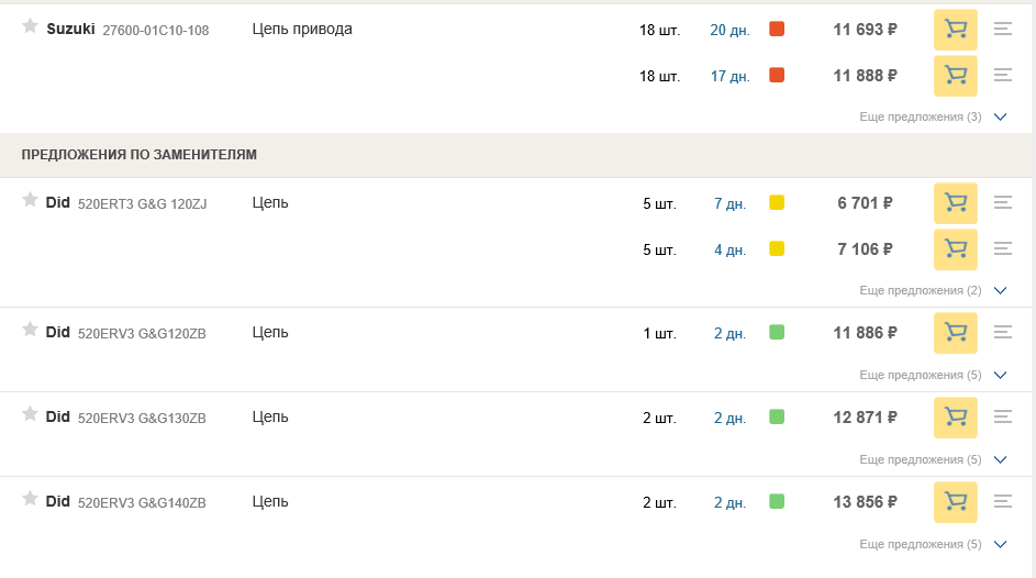

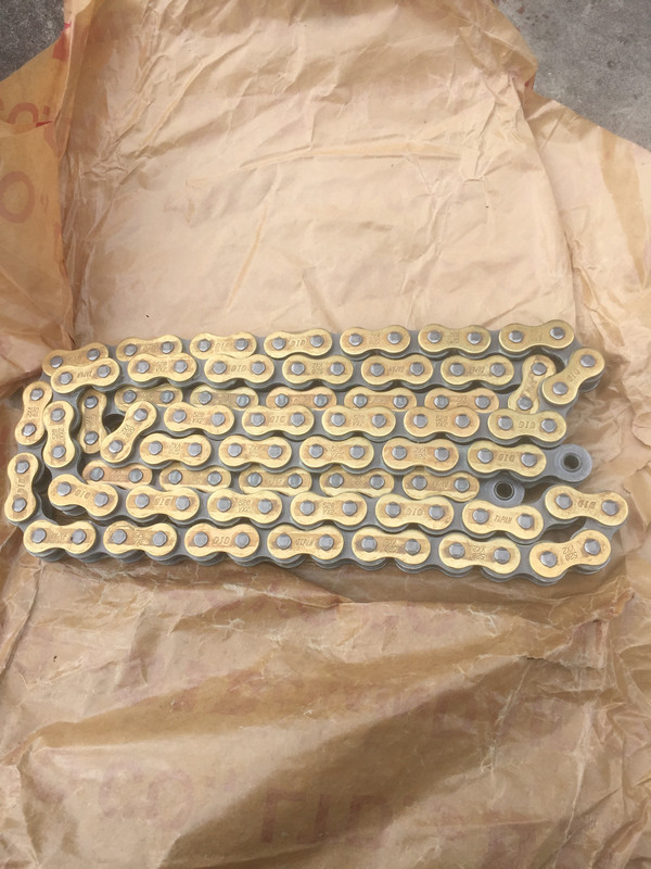

Завернули с цепью за 11500руб Suzuki 27600-01C10-108 после того как прождал 14 дней). Сейчас за 12300 на 8 окт. Пипец)
Шестеренки пришли перед 14 зад 43. Перед нельзя меньше разодрать пластмаску, а 43 для нечетной толстой песочной жопы)
Вопрос. Если ставлю новый оригинал 14,42,108 на какой цифре натяжитель?
Даже если на цифре "0" то цепь все равно висит так ведь?
Мне нужно для 14,43 108,5 звеньев, тоесть 15,9/2=8мм
С какой цифры начинается новый комплект?

Хорошо, беру ERV3, а где хотябы 110 звеньев? Как мне 120 установить или укоротить?
Как взять VX2 или ZVM-X на 108-110?

Смотрю, там есть табличка для Сузук, найдт там дюбеля.
Достаточно VX2, но можно и VT2 (я себе поставил такую )
Остальное если только деньги карман жгут.
Дальнейшие твои выкладки не понял. Берешь нужное количество звеньев или больше. и укорачиваешь если надо.

Да, в таблице оригинал Djebel это VX2
520VT диаметр роликов меньше на 0,06 и она легче. Как я ее куплю на 108-110 если ее нет.
Скажи а что если указано DID 520ERV3 G&G120ZB то я могу ее уменьшить сколько нужно? Что еще понадобится? Прошу ответь быстро я отменю заказ тогда..
Я не экономист, а почему всей гамме DID не нашлось места в exist? Как будто ERT3 и ERV3 наиболее конъюнктурные?

Вот оригинал DID 520VX2 110 (а то сейчас говна море):

Все установил. 14-44-110 натяжитель ровно на "4"
Едет прям легко-легко на 44, Но колесо не срывает, надо газовать но жалко шатун. Сойдет.
Передаточное соотношение теперь не меняется. "Хлестающего" звука цепи нет. Был один раз удар после большего корня...

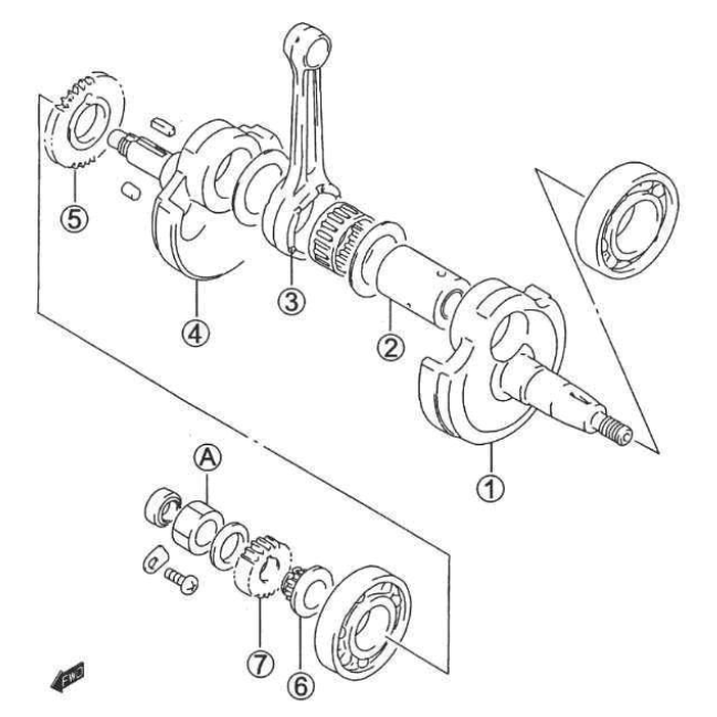

Поскольку мануал не соответствует здравому смыслу. Кто-нибудь возьмется разрезать коленвал и вставить хоть трехрядный подшипник. В это м случае можно изготовить только элемент 2?

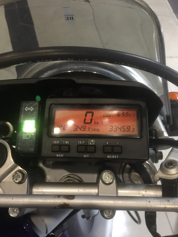

Сообщений: 29
Регистрация: 24.7.2019
Вставить ник Цитата Из: Ногинск
Мотоцикл: Suzuki Djebel XC
Anderrey
Приводная цепь новая, всегда мажу. Натянута. Брал пробег 32460. Пробег за 2 месяца 5000км в 100 километровой песочнице. Это просто от перемены. Как говорится счастье это то что у нас давно не было.
У тебя при резком ускорении нет этих молоточков/фырканий, или когда стакан или монета на столе совершают колебания с большой частотой за мгновение до остановки. Какой пробег?
Знаешь чего подумал, А на металлическом столе будет звук стекла стакана, и сплава монеты. Значит речь о поверхности. Откуда в джебеле дерево внутри)
Макс, ты думаешь вдруг у меня мотора нет вообще)
Вот 2 снимка с Мегамото и 1 в Ногинске приехал.
Если разберу и сфотографирую это поможет).
Это совершенно не мое..детали весят килограммы а измеряют их микрометрами. Зачем чертовы подшипники, потомучто стоят по пол года и непровернуть или наклоны при эксплуатации (какая связь, есть насос)? Компактность, и как следствие прихваты?
