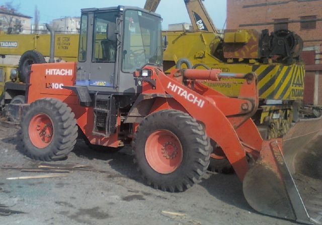

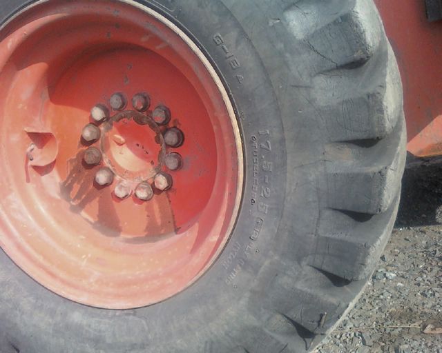

Было у меня руководство по ремонту 403 (или 407) Москвича там колеса с завода шли бескамерные.
Да и сейчас, кто может назвать производителя авто, выпускающего автомобили на камерных колёсах?
Скажите экономия? Фиг там! Самые престижные марки начали бы гордиться камерными шинами. Однако не знаю таковых...

car-bon, тогда по твоей логике надо и грузовики на бескамерки перевести? smile.gif
Давно уже преревели, и даже лойдеры на бескамерках. Но в России- как правило,до первого прокола. Дальше ставят камеру.Хотя в той конторе, где я работал, несколько лет Volvo L-70 на бескамерках ездил.

сообщение 2.5.2011, 14:59
Сообщение #36
Сообщений: 5618
Цитата(Mike80 @ 26.1.2011, 22:46) *
Цитата(Serg696 @ 27.1.2011, 0:22) *
Лучше с зимним Трелеборгом )))
На фото диски тоже неразборные...После разбортирования таких колёсиков ваши трекмастеры и Треллеборги- просто велосипедные покрышки.Замена камеры- втроем, со смазкой мылом/литолом,что под рукой было, вместо монтажек-ломы. Полное снятие покрышки-это вообще что-то.

сообщение 3.5.2011, 10:41
Сообщение #39
Сообщений: 5618
Да водители жалуются не на бескамерки,а на боссов. Ибо к грузовым бескамеркам надо и приспособления для монтажа- есть специальное кольцо, уплотняющее стык между покрышкой и ободом при накачивании, ибо даже мощный компрессор через маленький золотник не успевает давление создавать, и латки специальные, и мусс для шин карьерной техники, и много чего. Тогда бескамерка выгодней и удобней камерной шины.Но наши боссы лучше крузак себе новый купят, чем что-либо для облегчения труда работяги.
Цитата(Mike80 @ 2.5.2011, 23:54) *
На шиномонтажке до 22 дюймов, а на том лойдере 25.
