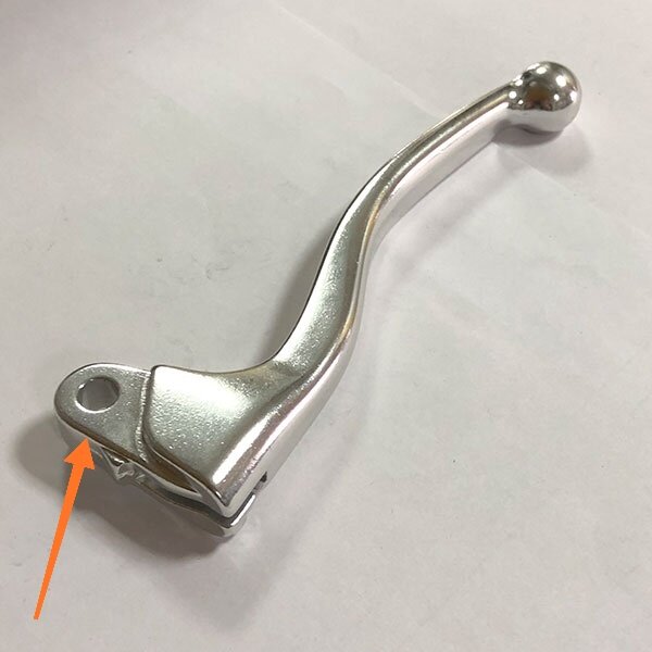

Может и критично,для железных дисков допуск 0,10,тут тоже нужно промерять,либо точнуть.Рычаг выжима в норме?Без износа?Видал недавно с овальным отверстием,при выработке может не хватать для выжима полного.
Рычаг в норме, сам вал вращается без перекосов и прочего хотя есть вмятина на крышке где вал выходит. Диски стальные все промерял, щуп 0.05-0.1 не лезет на зеркале. Толщина от 1.5 до 1.6 приблизительно, фрикционы тоже ровные, пружины 42мм. Все это дело промерял и на горячую(феном сьроительным)

Рычаг на руле имел ввиду.Если свободный ход троса убрать картина меняется?

Да. Читал тут темку одну https://bikepost.ru/qa/post/15707/Yamaha-SR...sledovanie.html
В кратце райдер мучался с данной проблемой. В итоге снял глазированый слой фрикционов наждачкой, навел "хон" наждачкой на стальных, и вымочил/промыл фрикционы бенщином /очистителем тормозов. Сегодня замочил диски, завтра 320 пройдусь на стеклышке, промою, высушу и на новом масле с мотоциклом замочу. К выходным тестдрайв. Да еще курок поставлю другой, потому как заводской втуленый уже, надо втулку поменять.
Меняется, я его втулил латунной трубкой в том году, уже сносилась. Нужно менять. Но проблема и без люфта на рычаге присутствует и по мере прогрева двигателя прогрессирует.

Отверстие овальное при выработке,люфт и недовыжим может быть.
Оно самое, рассверливал под 8ку и втулил латунной втулкой но за год сработалась.
Сейчас конечно же люфтит под 2 мм
