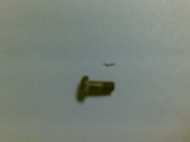

SOS!
опять кривые ручонки не дают нормально технике работать.
Почистил карбюратор (грязи было на дне около сантиметра). Завел - проехался - ПРЕТ!!! доехал до заправки 5 км, мот задергался, зачихал и заглох.
Завел - нет холостых и первая треть хода ручки вообще какая-то вялая. С середины и в верху - дикий какой-то двухтактный подхват.
Холостые поймать не удалось.
Думал снова что то засорилось. Разобрал и увидел отсутствие регулировочного болта снизу карбюратора, там единственный болт, который не в поплавковую камеру выходит и находится ближе к цилиндру, через него канал выходит после дрос. заслонки.
Есть спецы по карбам? за что этот винт отвечает? если без него ездить? мне показалось, что мотор в таких режимах стал сильно греться... Фактически идет незапланированный воздух т.е. смесь обедненная, это чем чревато?
срывается поездка в пампасы, блин!

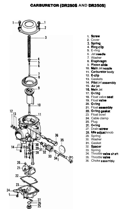

Ну не мог же ты винт ХХ протабанить?!! В смысле отсутствие болта? На картинке (хотя бы мегазиповской) можешь показать?
Timm
сообщение 11.6.2011, 9:36
Сообщений: 324
Регистрация: 19.6.2009
Вставить ник Цитата Из: Кемерово
Мотоцикл: husqvarna wr 250, kayo T4, питы
http://www.megazip.ru/ru/bike/suzuki/view/.../233708#g233717
вот тут под номером 30...
походу он открутился и выпал... только как это могло произойти я чесно говоря не понимаю.

Так это же винт обогащения смеси... Походу пока ты эти 5 км ехал он у тебя открутился и выпал( Помню где то на форуме была тема насчет этого винта... Нужно пошукать unsure.gif
У меня тоже были проблемы с этим винтом, только я потерял шайбу и пружинку при чистке, пружину другую сразу нашел а вот с шайбой были проблемы(
_____________________________________________
Вот тема по настройке http://djebel-club.ru/forum/index.php?showtopic=544
А вот и сам винт http://djebel-club.ru/forum/index.php?showtopic=482 (только он чуток модифицированный, и карб чуток другой, а суть та же) wink.gif

отметь если не трудно на рисунке где этот винт?!!!Прикрепленное изображение
Кузнец
сообщение 9.3.2012, 14:58
Сообщений: 859
Регистрация: 14.2.2012
Вставить ник Цитата Из: Московская обл. г. Рошаль
Мотоцикл: Временно "безлошадный"
По трубке посмотри,куда она подходит к карбу.к нижней части карба, поддону. Так ведь? Там один винт,не перепутаеш,около штуцера на который и одевается трубка.
Завтра в гараж сбегаю,посмотрю,подкручу)))Спасибо за совет)!
Винт под номером 15?!)Прикрепленное изображение

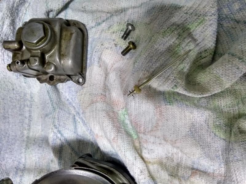

сообщение 10.3.2012, 13:11
Сообщение #31
Сообщений: 284
Регистрация: 22.1.2012
Мотоцикл: KTM 450 EXC
Цитата(Кузнец @ 9.3.2012, 18:57) *
Можно попробовать одну вещь .Маловероятно что поможет. Закрываеш кран, сливаеш с поплавковой камеры бензин,(сливной винт),Не забудь потом его закрутить.Открываеш кран.Пока наполняется поплавковая камера проходное отверстие будет открыто полностью,может смоет каку.Но лучше разобрать, 91 г Когда его последний раз чистили, и чистили ли вообще.
Чистили,старый хозяин его в том году чистил!!!попробывал этот способ,все открутил,потом закрутил,но история повторяется!!!сейчас чуток потеплеет и буду разбирать!!!

А я свои карбы дома чистил. Мот пригнал зимой ,горожа своего нет,пришлось в квартире у себя в комнате хранить.Заодно и Сервисное обслуживание провел .Карбы замачивал в тазике с теплой водой + средство для мытья посуды.Три сезона уже катаю,в карбы с тех пор не лез.

Вчера решил свою проблему))))))),без разбора конечно не обошлось,правда разобрал только поплавковую камеру и там и нашел причину перелива!Вообщем в колодце запорной иглы попала какая то кака примерно 0,5см длинной но тонкая,извлек ее,и опля,все окей))))
вот эта зараза рядом с болтиком!!!
co6aka
сообщение 19.3.2012, 10:15
Сообщение #37
Сообщений: 64
Регистрация: 17.6.2011
Вставить ник Цитата Из: Palm Coast, Fl
Мотоцикл: GG ec300 Nr 09
Цитата(Ruslan959 @ 19.3.2012, 5:59) *
Вообщем в колодце запорной иглы попала какая то кака примерно 0,5см длинной но тонкая,извлек ее,и опля,все окей))))вот эта зараза рядом с болтиком!!!
вот смотрю на нее - мож кто то из бывших хозяев пытался проволочкой сечение жиклера изменить? такая штучка через сетку не пройдет вроде, со временем перетерлась, но кусочек остался
просто рассуждаю от безделья на работе)
Ruslan959
сообщение 19.3.2012, 10:41
Сообщение #38
Сообщений: 284
нет,она толи резиновая какая то то ли ворсинка от чего то)!

Первые выходные покатался на эндурике (DR250S). Вроде едет нормально, сравнить только пока не с чем. Но расход топлива показался большим. За 90км съел около 6 литров. Ездил в основном по укатанным гравийкам и разбитому асфальту. По грязи совсем не много. Это ведь много для него? Еще на горячую заводится не очень. Не сказать что плохо, но не с первого нажатия на кик. Холодный заводится без выдергивания обогатителя.
Знаю что проверку нужно начать с воздушного фильтра. В выходные промою его. Но хотелось бы и проверить регулировки карбюратора. Уровень думаю менять не буду. На этом карбюраторе есть винт качества смеси? На сколько его нужно выкручивать.
Где он на этой схеме?
Что еще может влиять на расход?
Еще заметил что на моем отсутствует дренажная трубочка под номером 41 на схеме. Но это вроде не критично.

сообщение 20.4.2017, 23:12
Сообщение #79
Сообщений: 30
Регистрация: 11.3.2017
Вставить ник Цитата Из: Стерлитамак
Мотоцикл: Suzuki DR250S
При открытом вентиле бензобака, из трубки перелива карбюратора уверенно течет бенз. Что и сподвигло меня разобрать этот древний предмет. Грязь и окислы внутри огорчили, но радует что не часто шаловливые ручки ковыряли ливер карба.
Причина слива бенза - усыхание уплотнительного кольца поз.17 в колодце запорной иглы. Игла запирает, а бенз через прокладку переливает.

Поз.17 это ведь прокладка поддона карбюратора?
Внутри детали поз.23, должно стоять резиновое колечко? В которое упирается запорная игла? У меня ничего не было, так и пришел мотоцикл.
И я столкнулся что переливает, и поплавки стоят очень далеко не по мануалу, а вот так:
Чтоб их выставить по мануалу, язычек поплавков в дугу надо изогнуть. Но! Если внутри колодца запорной иглы должно стоять тоже колечко, это все обьясняет. Возможно с колечком поплавки встанут ровно.
А почему колечка в колодец - 6.35, у меня внутренний диаметр колодца примерно 5.2мм.

Вставить ник Цитата Из: Кузьма
Карб полностью чист и продут. У меня под дросельной иглой нет пластиковой шайбы (на схеме 7ая деталь), подскажите кто нибудь какой она высоты. На каком делении должно стоять стопорное кольцо?
Aleks-02
сообщение 21.5.2017, 12:30
Сообщение #91
Судя по этому фото, Там больше чем 0.5 мм.
[url="https://radikal.ru/users/danila-12#img=6156594895&rnd=1"]
Толщина заводской пластиковой шайбы учтена конструктивно.

У товарища эта шаебочка отсутствует. Нет ее. От слова совсем. По верхнему фото можно примерно прикинуть ее толщину в сравнении с толщиной пазов на игле. Но перед глазами нужен разобраный карб

Я тут увидел что нужна шайбочка, сфотал, пока иголку еще выше поднимал.

Ну и каков результат поднятия иглы?
Есть рез-т?
Спасибо! Кстати шайба на игле плотно сидит, или свободно? Зачем иглу зачем переставлял? Он вроде богатить в таком положении должен.
