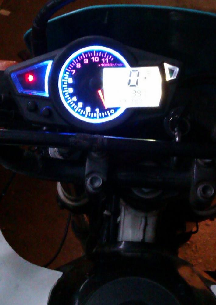

Купил на али отличный тахо за 500 рублей. Подключается через проводок-шуп к свечному проводу. Все работает. http://www.aliexpress.com/item/Hour-meter-...1803876237.html

Доброго дня. Обладатели тахометров отзовитесь.
Стоит такой же, как по последней ссылке. Уже наплодил тему про кручение движка. Так может тахометр врет.
У кого какие показания? Видели ли вы на своих приборах цифры под 8 - 10 тысяч и как при этом себя двигун ведет.
И еще вопрос, какой режим выставлен на тахометре? У меня правдоподобные показания на режиме 2:
"для работы с двигателями в которых импульс искрообразования подается на свечу зажигания 1 раз за 2 такта работы двигателя т.е. 1 раз за 1 оборот маховика двигателя (классический двухтактный двигатель; под капотом мотора установлены одна или две раздельные катушки зажигания, каждая на свою свечу зажигания)"
Есть еще режим 3:
"значение 03 переводит прибор в режим для работы с двигателями в которых импульс искрообразования подается на свечу зажигания 1 раз за 4 такта работы двигателя т.е. 1 раз за 2 оборота маховика двигателя (классический четырехтактный двигатель с распределителем зажигания)."

Мой вариант крепления:

InVader , что на экране показывает цифры 207? Интересует как выглядит цифра оборотов двигателя. Ну к примеру на некоторых тах-х 1600об/мин. показывает как 1.60
Мот заглушен. Это моточасы с момента установки 20.7 часов. Прибор никогда не отключается. Работает от батарейки несколько лет. Обороты показывает при запущенном двигателе. Просто четыре цифры 1600.
