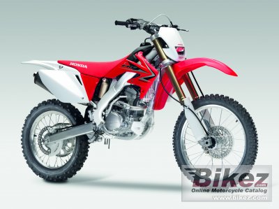

bear323
сообщение 20.1.2012, 17:16
Сообщений: 177
Регистрация: 14.2.2010
Мотоцикл: Djebel 250XC 2002 г.
Цитата(fox_in_сity @ 20.1.2012, 17:51) *
Интересный вариант) Но какие модели будут низкими? На сколько?) give_rose.gif
к примеру аппарат на картинке Seat height (unloaded) 960 mm (37.8 in)
высоту по седлу можно посмотреть в спеке или померить в живую у дилера...
