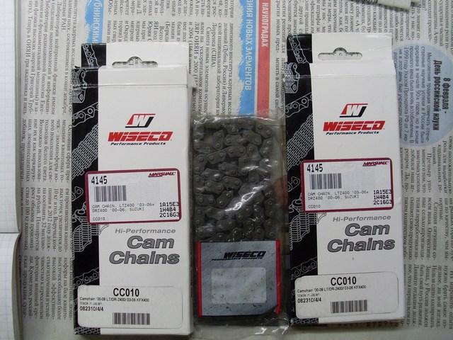

В общем приобрел в прошлом году у Ghost цепочку ГРМ от DRZ 400 и поставил на Djebel 250 ибо сказал он что подойдет, и поставил Я.
И был я счастлив больше 5000 км пока не пришлось еще раз залезть в мотор, и при инспекции обнаружил что цепочка как то не особо охотно двигается по оси пинов ((( что это могло быть ?
Кто юзал таку цепь отпишитесь

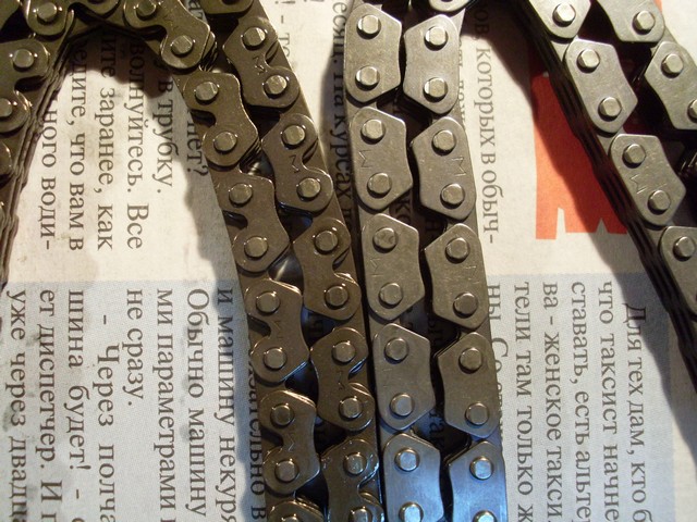

Я тоже брал цепь у Ghost цепь такую,на XR Висековской цепи нет,брал ПроХ,но я так понял одна контора делает,упаковки разные.Цепи достойные,гораздо лучше оригинала,разбирал после 10 тыс.,износ в пределах нормы,запас еще большой.Да,на всех цепях маркировка "М".
Подклинивания по осям не заметил.
Ставил на CRF Висековские,тоже служат более оригинала.
А вот с подклиниваниями встречал после длительного пробега или после чего-то экстремального.
Вот на фотке видно,,что на верхней ветке цепи есть заломы,кстати,если присмотреться,есть также и разрывы внутренних звеньев цепи.
После 5 тыс цепь сама по себе износиться не может конечно,очевидно.Надо смотреть параллельность звезд и биения,а также померить по пинам,длина сейчас какая фактическая

если поставил новую цепь на старую звезду на коленвале( в 90 процентов случаев изношена в хлам)то ею и убило цепь wink.gif
