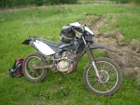

Попробовал в деле термостойкую эмаль, вот фото:
На глушителе держится хорошо, на трубе местами начала пузыриться и облезла, зашкурил и покрасил по новой, после каждого слоя заводил на минуту, чтоб прогрелось градусов до 200.Все равно есть шершавые места, но в целом неплохо.С покрашенной трубой проехал немного, 30 км, но и за это время обычная краска выгорела бы начисто.

КОшка очень разная по качеству идет... но в целом коллектор красить дело имхо бесперспективное.
Я как то советовал тоже страдальцам - вшкурить коллектор, затем взять графитовую смазку нанести тонким слоем и погазовать... повторить 2-3 раза. эффект напоминает воронение. только на картер кладите чего нито для защиты от капель гадости.

я на БМе отдавал патрубок на завод хромировать, получилось неплохо, в районе изгима он приобрел синий цвет, после сезона катаний ржавчина все равно проступила точками, связано это было с неидеальной шлифовкой патрубка, если все сделать по технологии думаю надолго хватит....
