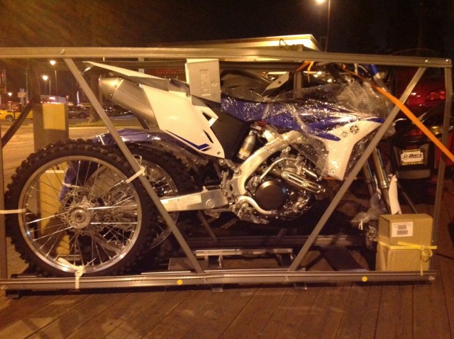

Вот она. Терпежу ждать уже нету.

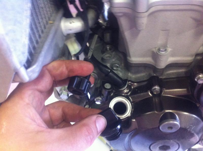

Итак, выкручиваем щуп (крышка масляного бака) и крышку масло заливной горловины.

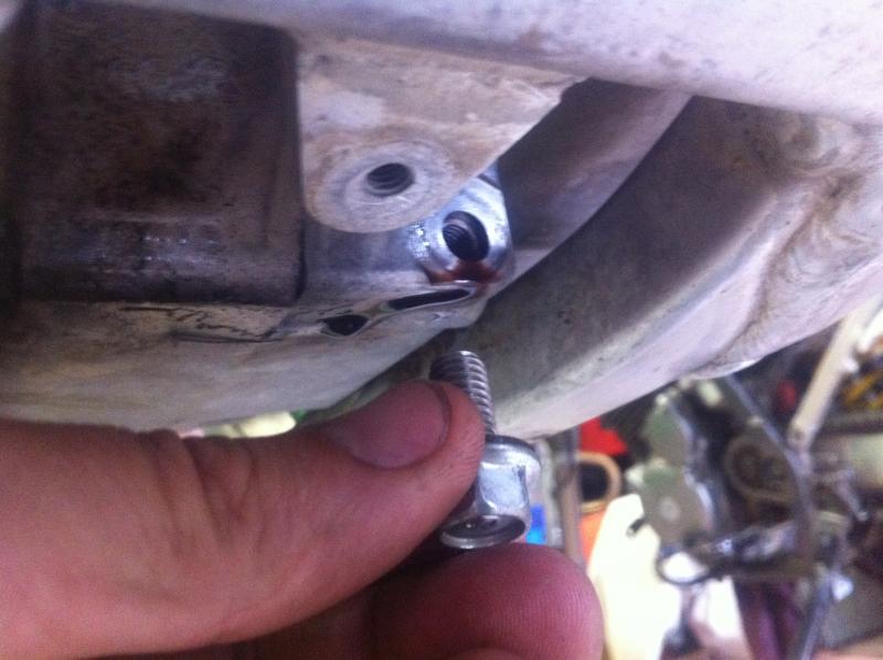

Болт масляного бака.

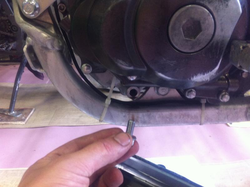

Болт картера двигателя.

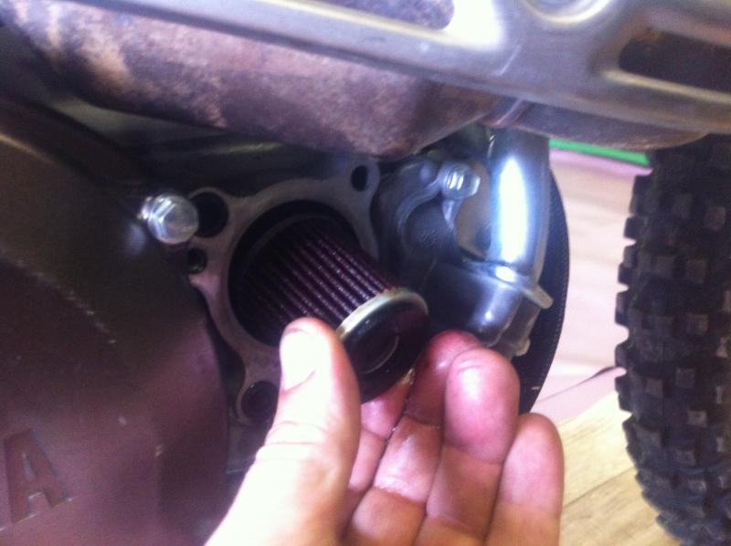

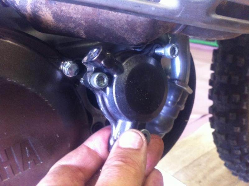

Крышка масленого фильтра.

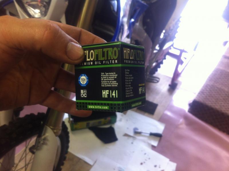

Собственно сам фильтр.
Новый фильтр.

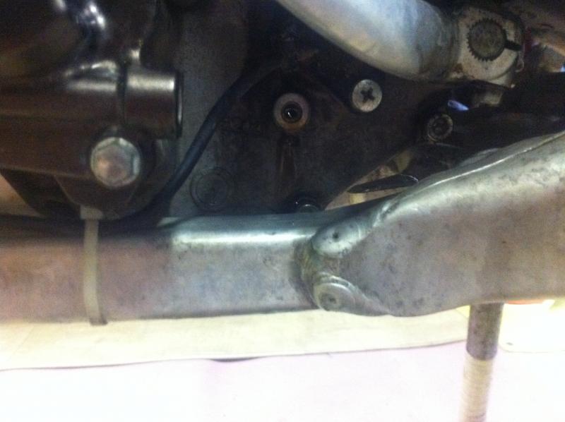

Заливать по мануалу; без фильтра 0,95л. с новым фильтром 1,0л. (обязательно надо завести перед проверкой)
Там есть хитрый болт, называется "болт проверки уровня масла" его надо выкрутить и с него должно вытечь лишнее масло. На щупе очень малый "разбег" перелив/недолив поэтому так удобней, залил лишнее слилось, все ОК.

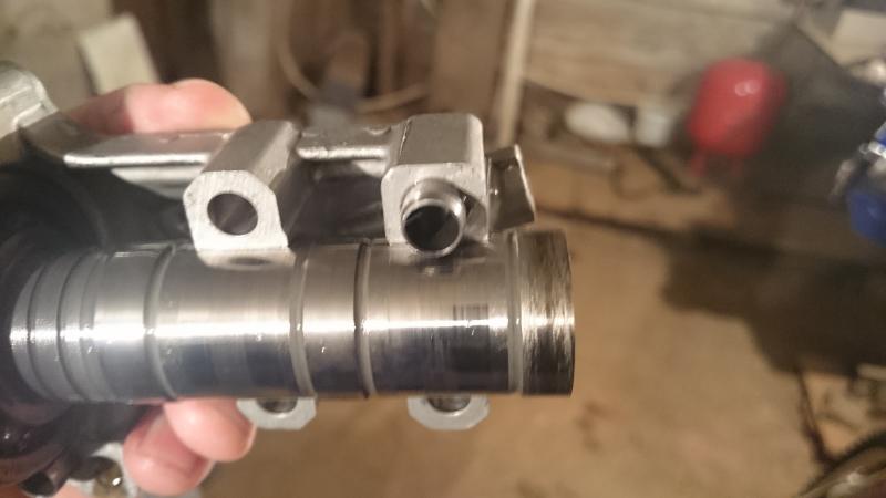

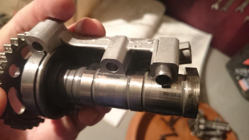

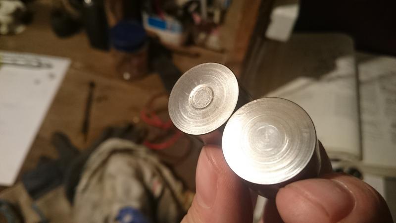

Парни, нужен совет. При проведении регулировок клапанных зазоров обнаружил значительные задиры на одном из впускных кулачков. Шероховатость хорошо осязается. Зазоры на всех кулачках ушли капитально - щуп 0.05 нигде не лез. Вопрос - насколько это критично? Что нужно делать и как срочно? И последний - почему на одном из стаканов углубление, неужели кулачок его настолько съел? Сам кулачок, по измерениям в пределах допуска.

привет.если клапана титановые то походу их вытянуло.как вариант новый стакан и желательно вал отрегулировать клапоны и прокатится если зазоры опять исчезнут та вскрывать головку а там по ходу.
Да тут больше интересует, что делать дальше с распредвалом. И отчего выемка на стакане.

Выемка на стакане явно рукотворная какая то, она раньше то была?

Распред под замену,таблетка тоже, возможно клапан потянуло,если таблетку пилили,то скорее всего скоро клапан порвёт,значит и клапана лучше заказать,особенно если пробег неизвестен
Закажу пока стакан. А сейчас оставлю как есть, весной проверю, что там и как. Зимний пробег все равно максимум км 500 будет. Распред подзадрат только на кулачке, в постелях - без претензий. Значит абразива не должно быть, только царапки. Если менять буду, надо думать про "горбатые" валы)).
Кстати, а шлифануть р/в получится?

а смысл его шлифовки? или наварить попытаешься-мне наваривали на Яву пальцы-твёрдость была просто дикая,нужно было сотку снять-на резинке шлифовальной пол дня шлифовал!
На самом деле интересно из за чего таблетка и кулак распреда друг друга погрызли,нудно мерять,если клапан начал в седло погружаться,то это очень плохо,можно на седло клапана попасть,в то же время если сам клапан потянуло,то возможен обрыв. У меня на бывшем CRF250 за 500км после припилки шайб клапан оборвало.

Хочется максимально убрать задиры, чтоб по феншую было. Хотя, чем дальше, тем больше убеждаюсь во мнении, что конкретно в это трущейся паре ничего криминального не должно быть.
А вот что там с клапанами настораживает сильно. Лишь бы до весны дотянул, без сталинграда. А то Байкал встал, а я без мота могу остаться.
