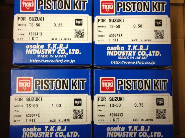

4. Фирма производитель написал - "TKRJ" единственная контора, осуществляющая международную доставку (которую я нашел) http://www.towa-int.com Дальше - "Products" "piston kit" "conecting rod kit" Выбираешь или весь каталог или для производителя (Honda, yamaha, suzuki ...)

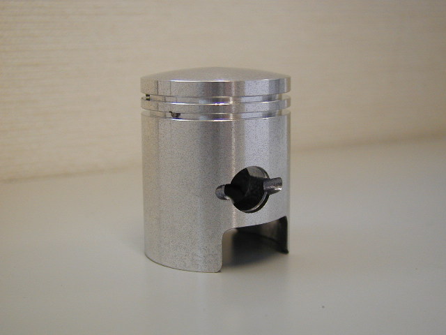

Просмотрев таблицу поршней не нашел. А шатун по-моему есть но н знаю для твоей ли модели CRM 250
Сразу скажу цены не ищи. Если, что найдешь необходимо писать письмо с уточнением цены.
вот так выглядит упаковка. Фото шатуна не выкладывал (упаковка такая же)
А тот так поршень. Если присмотреться можно увидеть серые вкрапления на поршне. Я так понял. что это кремний.
Внешне ОЧЕНЬ хорошее качество (поршень, кольца черные с матовым хромом на рабочей поверхности с внутренним замком, шлифовка у пальца мелкая, практически полированная поверхность).

В подтверждение выкладываю Лист заказа (Инвойс) Если б не стоимость доставки цена была бы еще ВКУСНЕЕ
I N V O I C E
Item Description of Goods Quantity Unit @ Price Amount
Marks & Nos. FOB JAPAN in USD $
MOTORCYCLE SPARE PARTS
N/A
1 CARTON
C/N No. 7897 Quantity Unit
1) PK-S-4610 0,25 TS-50 PISTON KIT, TKRJ 1 KIT $21,46 $21,46
2) PK-S-4610 0,50 TS-50 PISTON KIT, TKRJ 1 KIT $21,46 $21,46
3) PK-S-4610 0,75 TS-50 PISTON KIT, TKRJ 1 KIT $21,46 $21,46
4) PK-S-4610 1,00 TS-50 PISTON KIT, TKRJ 1 KIT $21,46 $21,46
5) CR-S-3500 TS-50 CON ROD KIT W/O, TKRJ 1 KIT $21,95 $21,95
6) HX0080A 12x17x14.2 S.E BEARING, TKRJ 1 PC $3,41 $3,41
7) GX0020X 16X22x11.8 B.E BEARING, TKRJ 1 PC $4,39 $4,39
dirol.gif HX0070A 12x16x15.8 S.E BEARING, TKRJ 1 PC $2,93 $2,93
Total Quantity 5 KITS TOTAL FOB JAPAN: $118,52
3 PCS FREIGHT CHARGES (EMS): $45,12
================== MINIMUM HANDLING CHARGES : $10,00
GRAND TOTAL C&F DOOR : $173,64
