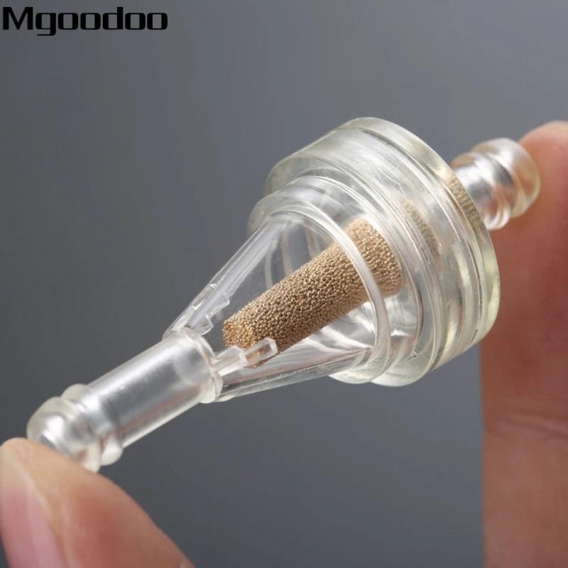

Обоим своим мотам поставил в разрез между краном и карбом сетчатый фильтр от скутера за 70р, его на всю жизнь хватит и не завоздушивается.
сообщение 21.4.2020, 14:52
Сообщений: 14344
А ещё такой фильтр умеет очень сокращать эту самую жизнь при механическом разрушении smile.gif

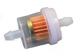

Такой подойдёт? Только он бумажный
Rakshasik
сообщение 21.4.2020, 15:00
МотоАйтишник
Сообщений: 1342
Регистрация: 1.10.2018
Мотоцикл: Djebel 250XC 96г.
Репутация:   30
По слухам может завоздушится и он скорее всего слишком крупный, и в трубки нормально не встанет. Тоже думал о таком, даже купил, потом пошел искать более мелкие и с сеткой.
Цитата(car-bon @ 21.4.2020, 16:52) *
Ну и трудно понять смысл фильтра, установленного между двух других фильтров
1) Тут вроде идет речь об отсутсвии фильтра в баке.
2) Сеточка в карбе с довольно крупной ячейкой.
