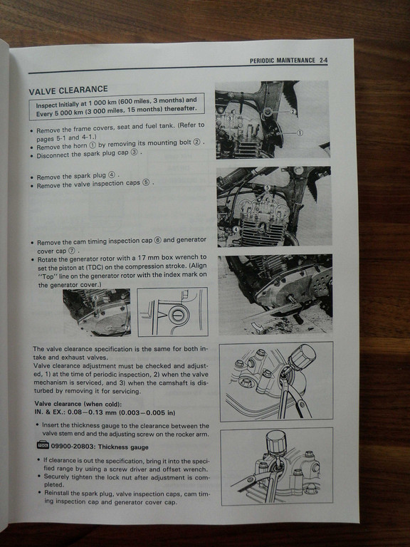

Вот что пишут в мануале:
По идее это значит
впуск - 0.01-0.037 мм
выпуск - 0.03-0.057 мм
Про китайца пишут что впуск и выпуск должен быть в пределах 0.07-0.08 мм
Где правда?

0,08 - 0,13мм на обоих клапанах при холодном движке (посмотрел по "самому свежему" мануалу на DR200, стр. 2-4). Полезешь регулировать - не сверни крышки. Я умудрился одну оторвать при откручивании, резьба осталась в головке, а бошка в гаечном ключе. Они силуминовые, заразы.
Ничего себе! И как же ты вышел из положения?
P.S. после установки 0.08-0.13 клапана не стучат?
Поставлю себе 0,07 впуск и 0,10 выпуск.
Сегодня разобрался с зазорами, подогнал ключ под свечу, снял бак, крышку клапанов и просто попробовал выставить зазоры рекомендуемые на Djebel 250 xc, о которых узнал в Ремзоне по 250-ам, (0,1-0,2 на впуске и 0,2-0,3 на выпуске) результат меня приятно удивил, мало того что пропал звонкий стук, так еще и мот стал ехать намного лучше! Проехал пока еще немного, но уже впечатлений от проделанной работы прибавилось, буду тестировать дальше!
0,1-0,2 на впуске и 0,2-0,3 на выпуске мне кажутся очень большими значениями, а какие были зазоры до регулировки?

Я регулировал как в этой странице мануала
кстати скаченного на нашем форуме.
Сначала при помощи деревянного брусочка прослушал движок, определил что стук в районе впускного клапана.
На рынке нашел набор щупов с шагом 0.05 0.1 0.15 и т.д. Так как рекомендуемый зазор для обоих клапанов 0.08, а такого щупа нет, сделал зазор что бы щуп 0.05 входил свобдно, а 0.1 лез с усилием. Отрегулировал только впускной клапан, на выпускном не смог открутить пробку(заглушку или как ее еще там). Стук пропал.
Совет: Когда вытавишь ВМТ попробуй на ощупь свободный ход на коромысле, если оно не зажато, значит ВМТ стоит правильно мможно мерять зазоры.
