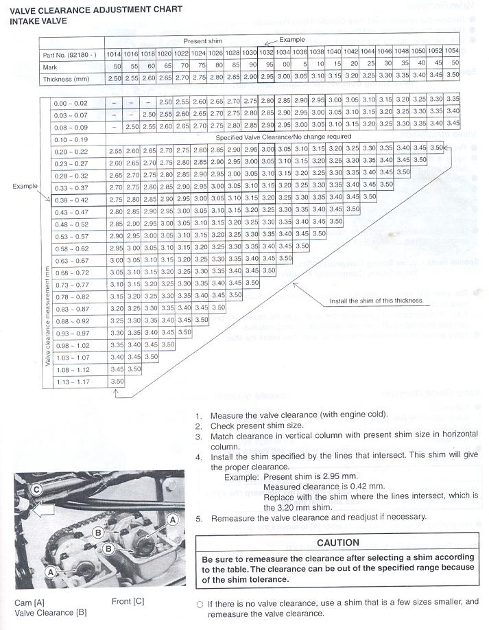

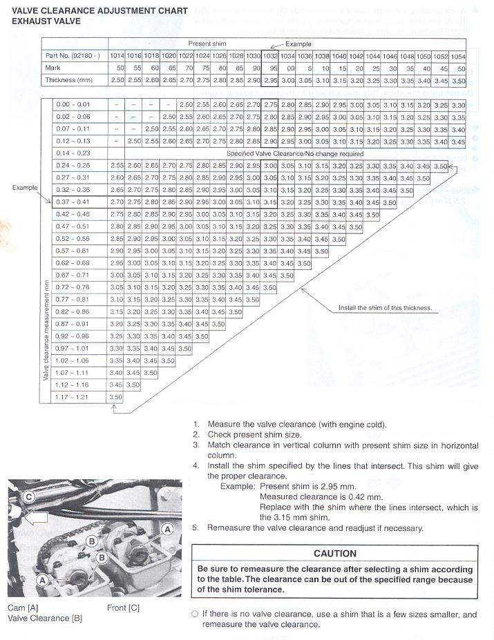

- Проверил зазоры клапанов, ниже подал иллюстрацию замеров, нужно шайбы подходящих размеров (для мануальных зазоров). Но не умею пользоваться таблицей зазоров.. Подскажите пожалуйста ( Могут ли влиять такие замеры на заводку двигателя?

ух, ну и зазоры. Ты точно промерил? Бывает щупом продавливаешь пружины и зазор кажется огромным.
Мне так же показалось.. Причем зазоры мерял "бывалый", нормальным набором щупов.
И все таки не пугайте.. Я на сколько понимаю нужны шайбы с правильной толщиной.
Если кто умеет пользоваться таблицей подбора шайб, подскажите пожалуйста размеры для зазоров которые я подал Ниже.

Надо в начале увидеть, какие шайбы стоят сейчас.
