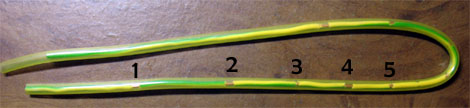

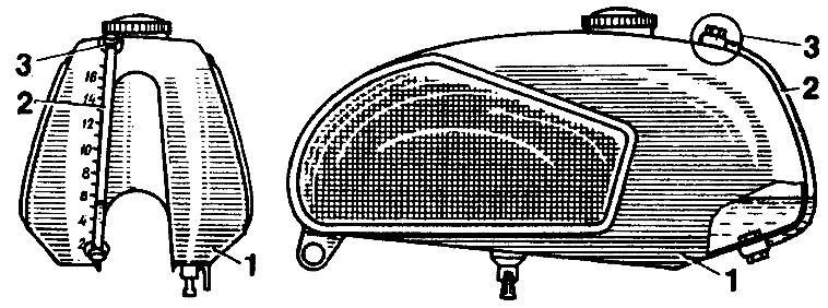

Перелистывая журналы МОТО за ... год, увидел идею - на советском мотике сделали пластиковую трубочку на штуцерах. Крепится снаружи бака и действует по принципу сообщающихся сосудов. Т.е. штуце сверху, штуцер снизу, размечаем трубку по литражу и вуаля biggrin Вряд ли на эндуро такой способ применим, да и выглядит, если честно колхозно sad Но может кто-то примет на вооружение wink
Может внутри бака какие-то метки нарисовать можно?
