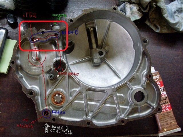

Правая крышка двигателя на джебеле выполняет много разных функций и требует пристального внимания при проведении ремонтов и обслуживания мотоцикла.
И так по порядку:

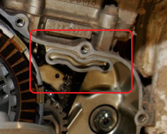

-краснной линией показано движение масла по основной магистрали . В корпусефильтра есть ответвление от основной магистрали для смазки коленвала . Имеется вертикальный канал и сальник коленвала.
-Места обведённые синим требуют внимания при установке новой прокладки и наложении герметика . Важно чтобы в этих местах прокладка была правильно вырезана и уложена ! Внизу синий кружок , это входное отверстие масляной магистрали , здесь нет дополнительных втулок и уплотнительных колец , это место нужно предвзято осматривать и герметик здесь пригодиться.
Верхняя полость обведённая синим тоже требует внимания ,но здесь важнее не суперточное соблюдение контуров , а мера в герметике. Здесь недопустимо наложение толстого слоя , недопустимо чтобы выдавленные куски герметика попали во внуть полости .Отсюда масло идёт в коленвал уже не фильтруясь , вертикальный канал очень маленький и большие куски оторвавшегося герметика или частичек прокладки способны затруднить подачу масла в коленвал.
- винт отмеченный зелёным технологический , через него сверлили вертикальный канал .часто в таких местах стоит просто глухая заглушка, но в нашем случае этот винт можно использовать для прочистки канала . Т. как усилие затяжки там не большое , после установки на место целесообразно использовать фиксатор резьбы.
-Ну и ещё одна не менее важная заглушка Отмечена белой стрелкой снизу крышки. Болт- заглушка так же является технологической здесь маслянный канал поворачивает на 90 градусов и подходит к фильтру. На многих крышках подобной конструкции такой канал наглухо заглушен, но в нашем случае он используется для проверки давления масла при установке манометра.
Эта заглушка часто используется для слива масла из корпуса фильтра хочу предостереч любителей её часто откручивать и вот почему:
Есть отрицательный опыт при обращении с заглушкой и на нашем форуме , были случаи самопроизвольного отворачивания заглушки в процессе движения с быстрой потерей всего масла и последующим разрушением ЦПГ. были случаи перетяга в следствии чего лопался корпус крышки , а образовавшуюся трещину не возможно заглушить холодной сваркой .ТОЛЬКО АРГОН. потому что давление и температура побеждает любые составы.
Лично я не видел ниразу человека проверяющего давление масла через этот болт , и так как узел очень важен и значителен рекомендую не откручивать его попусту , соблюдать усилие затяжки, быть внимательным и всегда за ним следить...А лучше посадить его на фиксатор резбы и забыть про него вообще.
Правая крышка требует внимания , не относитесь к ней легкомысленно)))

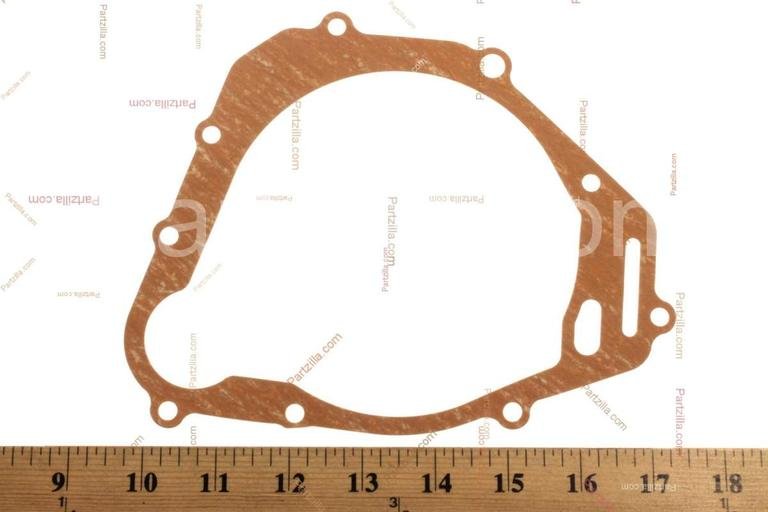

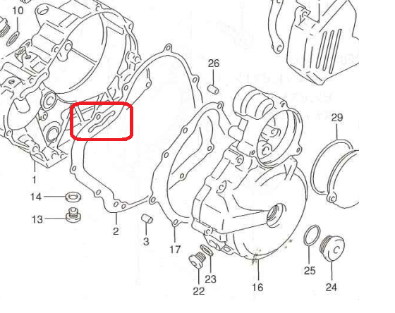

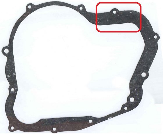

сообщение 26.11.2021, 21:59
Сообщений: 290
Регистрация: 11.11.2011
А объясните бестолковому, почему на скане правой прокладки джебеля 250 (того, что в файлах) масляных каналов нет,
а на картинке из первого поста - есть
и в микрофишах есть
Как правильно? По идее в ответной части (т.е. правой половине картера) отверстие глухое
и масло все равно за пределы крышки не идет. Но зачем то этот вырез сделан?
сообщение 26.11.2021, 22:36
Сообщений: 6634
Оригинальная прокладка.
сообщение 26.11.2021, 23:13
Сообщений: 54215
Я пропустил эту тонкость (сам не пользовался). Думаю, паз надо прорезать по форме того, что на крышке.
сообщение 26.11.2021, 23:27
Сообщений: 6634
Надо надо. Есть вероятность, что самодельную прокладку порвёт и заткнёт ею канал.

Так сделал уже. Внутренние "обводы" со скана из "файлов", а наружные и отверстия - обведя свою крышку на листе бумаги. Соответственно этой прорези и нету. А потом пошел в рекламную контору и за 60 руб и 5 минут мне вырезали на лазере из их картона обе (правую и левую). Сегодня примерю и если все нормально, добавлю прорезь и выложу файлы здесь.
И да, если есть фото оригинальной левой, покажите. На всякий случай, вдруг еще какие отверстия забыл..

Компиляция:
Наружный контур и отверстия под центровочные втулки и болты - обведены с моих крышек и отсканированы
Внутренний контур, 2 фигурных выреза под масло на левой прокладке - со скана прокладок из файлов на главной странице
фигурный вырез под масло на правой прокладке - с твоей фотографии оригинальной прокладки
