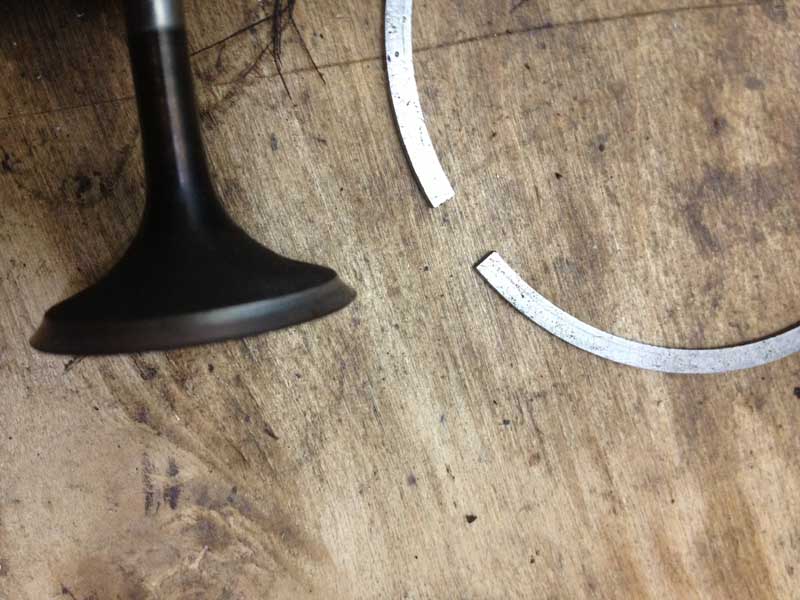

Выложите фотки и поршня и колец. Фото старого кольца ![]() ![]() Фото нового кольца ![]() ![]() Фото поршня ![]() ![]() ![]() ![]()

![]() как русские дороги выглядит)) Именно такое и пришло , у меня было ранее цельное колечко внутри пружина Поршень старый где? Вверху , долго фото выкладывал ) Полезно: 0
27.3.2014, 7:57
#14
Весьма заинтересован ![]() ![]() ![]() Группа: Пользователи Сообщений: 54 Регистрация: 18.6.2012 Вставить ник Цитата Из: Тверь Мотоцикл: XR 250y Репутация: 4
Износ сильный- надо менять! при таком износе вероятно что и шток клапана уже подустал.

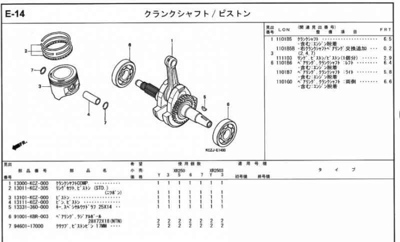

-025 и -050.
Только под ремонтный поршень и кольца свои идут... Хотя... Может вру. Проверь по микрофишам японским -------------------- Писать данному пользователю ЛС нет смысла, не ответит. Администрация.

-025 и -050. Только под ремонтный поршень и кольца свои идут... Хотя... Может вру. Проверь по микрофишам японским В замке кольца второго щюп на 055 кой как залазит допуск 045 С поршнем в комплекте ништяков не идет обычно? в виде колец или пальца ))) если покупать 025 поршень то и кольца эти не подойдут явно , цилиндр точить еще ммм даже не знаю .... Полезно: 0

Нет, палец отдельно, кольца отдельно

13101-KCE-670 +.00
13102-KCE-670 +.25 13103-KCE-670 +.50 Это для американца. Поршень подходит, ничего менять или допиливать не надо. Если мот не рассыпается ему пофигу 9.5 или 10.2 компрессия Для японского поршня логика в номерах должна быть аналогичная... -------------------- Писать данному пользователю ЛС нет смысла, не ответит. Администрация.

13102-KCE-670 +.25 13103-KCE-670 +.50 Это для американца. Поршень подходит, ничего менять или допиливать не надо. Если мот не рассыпается ему пофигу 9.5 или 10.2 компрессия Для японского поршня логика в номерах должна быть аналогичная... Ет хорошо что менять не нужно , кольца тоже идентичны? Ден а ты заказывал ремонтные поршня? вот смотри Запиваю в магазине артикул он не находит 13102-KCE-670 +.25 Или +.25 надо в комментариях к заказу писать? Полезно: 0

Не надо +.25 вообще писать. Посмотри внимательно на партномер

Не надо +.25 вообще писать. Посмотри внимательно на партномер О точняк, смотрим в книгу видим фигу Полезно: 0
