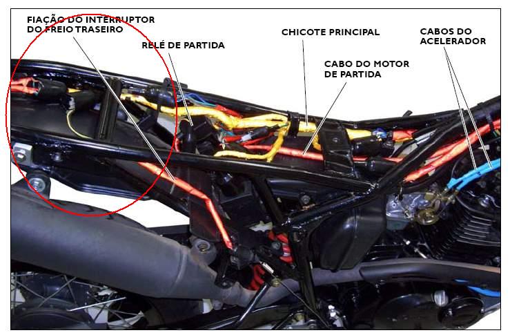

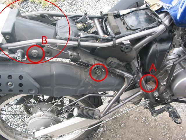

Пробивает,но крылья-то не рвет. Порылся на форуме и выяснил различия.
Вместо углубления как на джебеле,у меня стальная труба. Прыгаю на насыпных трампах,оставшихся от маленькой кроссовой трассы. Что ж,придется надеть пару резинок на шток и продолжать откладывать на кроссач)
