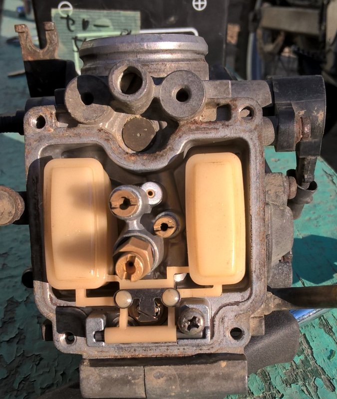

Подниму тему.
Разобрал свой карб, обратил внимание на "фиговину 29 без дырдочки" (с) Фаныч.
С виду обычный жиклер, но действительно глухой. Кто-то может объяснить, для чего оно такое там надо?
На большой картинке фиговина 29 - верхняя их трех по центру кадра.

Цитата(wgovor @ 4.1.2016, 10:25) *
Подниму тему.
Тоже обратили внимание. Сначала пытались почистить)
Вроде бы решили, что это такая производственная необходимость - типа легче поставить заглушку в обычный, чем штамповать (или что там с ними делают) закрытые.
Может, еще какое-то объяснение есть)

Ага, не у меня одного, ну тогда действительно может быть заглушка для этой конкретной модели, если корпус отливается для нескольких вариантов.
Но вот что на нем делает датчик положения дросселя? более никаких проводов в карбюратору не идет, электрически-управляемых исполнительных механизмов не нашел на впуске. ЕГР и тот вакуумно-управляемый трубочкой из впуска. Единственное что предполагаю - может влиять на опережение зажигания в коммутаторе.
