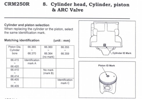

Мануал курю. есть еще такая инфа.
маркировки нет. значит B.
хочу взять не оригинал а wossner или wiseco

Уважаемые знатоки. нужен совет.
у меня цилиндр по мануалу
66,410-66,414
поршень по мануалу идет
66,364-66,360
итого получается зазор 0,05
но опять же по мануалу идет зазор 0,07-0,08
1) нашел оригинал моего размера на ебэе, http://www.ebay.com/itm/Honda-CRM-250-Kolb...=item25929517ec
все четко, размерная группа B
2) http://www.wossneronline.com/ProductDetail...RM250-ALL-YEARS размер 66,33
зазор по идее получиться 0,08
по деньгам получается +- одинаково. вопрос в том поставить оригинал и не париться или взять типо тюнинг?

Нужно промерять непосредственно цилиндр..тем более раз уж снят, а не на мануальные значения ориентироваться
по црмовскому мануалу зазор серийный поршень/цилиндр-5 соток..под восснеровский поршень, зазор должен быть 7 соток

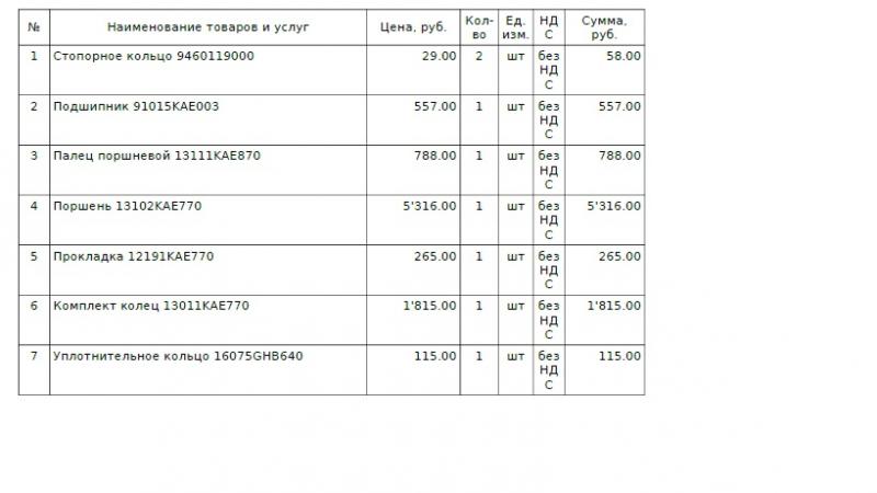

Специально для этого купил хороший компресометр с различными насадками. именно вкручивал в свечное отверстие. кикал на полном газу ( карб был снят) . на холодном двигателе ( сомневаюсь что прогрев в 2 раза увеличит компрессию)
Коли уж разобрал буду менять поршень,кольца, палец, подшипник пальца. прокладку под цилиндр, прокладку под головку.
те же поршни размера A и C можно на мегазипе заказать. а вот B у них нету. видно самый популярный размер.
Кольца идут одним номером. т.е. их придется подтачивать. зазор в мануале написан 0,4-0,55
Пока ищу запчасти - отправил мозги, сервопривод, реле-регулятор и кондер на диагностику Дамиану. ну и по необходимости ремонт
Собственно вопрос по поршню Wossner. Почему на нем зазор должен быть больше чем на оригинальном

2) Нашел сегодня токаря который цилиндры и валы точит
Поехал попросил осмотреть и померять цилиндр и поршень.
Он вначале поприкалывался, рассказал как его однажды попросили никасиль перегильзовать. говорит крепкий зараза - все резцы поломал)
Его вердикт по визуальному и тактильному осмотру: цилиндр в идеале, никасиль на месте, хонинговка аки новая, задиров нет.
поршень в очень хорошем состоянии, прихватов, задиров нет, выработки практически нет.
Говорит меняй кольца и собирай все назад.
Напряг результат его замеров ( напомню у меня группа B, на цилиндре даже метка краской нанесена)
цилиндр 66, 43-66,42, элипсность 0,01 ( говорит норма, про элипсность)
поршень 66,34
и то и то значение на 0,02 отличается от мануала
тут грешу на его приборы, там автобаза и фуры стоят. при мне точил коленвал на камаз. для грузовиков походу +- пару соток на результат не влияют.
Вот теперь задумался: сэкономить и обойтись малой кровью или поменять все коли уже залез.
Одна из компаний уверяет что все запы сможет привезти, причем ценник адекватный. скан счета прилагаю
Или может взять поршень группы A, побольше, чтоб поплотнее был. опять же если в цилиндре выработки нет то может и прихватами аукнуться.

lisiy1986inh
сообщение 28.8.2014, 22:09
Сообщение #64
Сообщений: 417
Регистрация: 15.11.2012
Мотоцикл: Honda CRM250AR
И еще забыл уточнить: мне кажется, что не надо протачивать кольца какого размера поршень ты бы не взял. Хонда ж не дураки вроде.

Я ошибся при покупке поршня, взял самый малый размер на свой цилиндр среднего размера, при том цилиндр прошёл более 19 тыщ км. (приборка не родная и на ней уже было больше 19 тыщ). Тем не менее, после обкатки (1000 км) компрессия 10,5. Общался с мастером, у которого большой опыт по 2т и вообще у него давно ЦРМ. По его мнению я все правильно сделал, и это очень хорошо, что я ошибся, мол больше зазор - меньше прихватов и двигатель дольше работает.
Мой мнение: за 4 тыщи пробега ничего с ЦПГ произойти не должно было. Но раз уж разобрал, поменяй поршень, кольца, палец с подшипником. Старый поршень не выкидывай, пусть валяется на всякий случай. И размер я бы взял свой, если цилиндр В, то и поршень бери В.
Пожалуй соглашусь и сделаю все как положено. Чтоб потом не гадать.
По приходу запчастей буду отписываться. Посмотрим сколько компрессии выдаст по факту сборки мотора и после обкатки
Какая будет искра после ремонта мозгов

CBряк
сообщение 29.8.2014, 11:11
Сообщение #76
Сообщений: 34
Регистрация: 1.1.2014
Вставить ник Цитата Из: Rostoff
Мотоцикл: CRM 250 AR
Действительно. Цилиндр + поршень были теплыми ( градусов 35-40) т.к. лежали в багажнике в машине. а у нас вчера +30 было.
Токарь сначала покряхтел, предложил в ведро с водой цилиндр кинуть. но мне эта идея не понравилась. подождали минут 10, да замерили

Цитата(Танкист @ 24.8.2014, 20:58) *
Одними кольцами не отделаешься... Нужен комплект: поршень, кольца палец. И будет он у тебя опять с кика запускаться аки новый)
