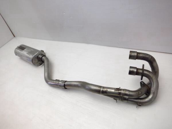

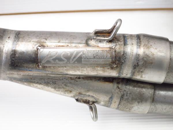

komu
сообщение 20.11.2014, 13:17
Сообщений: 60
Регистрация: 4.2.2014
Мотоцикл: XR250Baja'97
KTM450SXF-FE'17
банку какую лучше поставить ?
fmf powercore4 или fmf q4, так и не понял чем по итогу отличаются в плане производительности, за исключением что на powercore 4 можно насадку поставить чтобы потише было
Procircuit Т4
были еще интересные варианты, но они дороже и какие то не выразительные что ли,
еще супертрапп есть, но чего то хз прямо
хочется максимум производительности но и лучше чтобы не сильно громко smile.gif, типо компромис, но производительность в приоритете smile.gif
колkектор от америкоса ?
коллектор FMF, который FMF типо никогда не делалаsmile.gif удастся такое вкорячить на японского хрюна 250-ку ?
ещё есть такое
ну и вариант без извращений
еще титановую нарыл

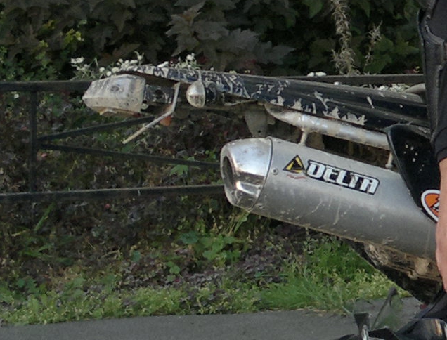

Народ подскажите пожалуйста. В прошлом сезоне купил XR250-2 2006г. На нем установлен прямоток Delta. Как я понял коллектор на прямоток должен отличаться, у меня же стоит стоковый (примерял стоковый глушитель - идеально подходит). Насколько я понимаю при установке прямотока жиклеры в карбе должны меняться. Как определить переделывали мот под прямоток или нет?
Куб
сообщение 12.2.2015, 16:07
Сообщение #27
Сообщений: 1604
Регистрация: 22.3.2014
Вставить ник Цитата Из: Мск
Мотоцикл: DR650SE
Репутация:   25
обычно нужно смотреть, меняли ли мотоцикл на другой, а так же куплен ли в запас ЗЧ в виде тросиков, цепи звезд, колодок. если да - то, скорее всего, переделывали.
Данная банка, японского производства. Разрабатывалась именно под данный выпускной коллектор. Если на японца (XR250) ставить банку от американской версии R (F.M и т.п..) то да, банка будет болтаться на "штанах" так как, коллектор от американца, больше.
Всё правильно ты понял. Никак ты не определишь) пока карбюратор не вскроешь и не глянешь на номер жиклера. У нас с тобой одинаковые номера ХХХ в стоке 139-й, (честно уже блин забыл...) у тебя должен стоять 142ХХХ это самая золотая середина для наших мопедов. Добавил: жиклер у нас в стоке 135-й, что свидетельствует о задушенном моторе... до 2003-го, главные ХХХ стояли 138. Так что, делай выводы.
AntonVV
сообщение 12.2.2015, 23:12
Сообщение #29
Сообщений: 18
Регистрация: 21.4.2014
Мотоцикл: Honda XR 250
Спасибо. На выходных разберу посмотрю. Я правильно понял 142 золотая середина для мота с прямотоком?

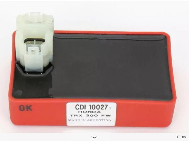

. вот перевод описания ! Рик Электрический CDI Коробка Хонда XR250R 96-03
Бренд: Рикс автоспорта Электрический
Производитель Номер Детали: 15-603
Примечание: эта продажа является окончательной. Этот продукт не может быть возвращен
Детали:
CDI коробка усовершенствования включают один или более из следующих - множественные искры, повышенная оборотов в минуту красной черты и изменил опережение зажигания кривые
Кривая опережения позволяет АТВ газануть на более высоких оборотах и быстрее скорость
Также может быть использован для замены дефектных CDI коробка на складе машин. Такая коробочка что нибудь поменяет в совокупности с прямотоком???

неподходят геометрически по фишкам или по кривой зажигания?

По принципу работы генератора. Те совсем.
Открой электросхему японца и американца и убедись
На фото блок CDI от квадроцикла TRX-300. Воздушник, 300см3, DC-CDI.
Распиновка разьема и кривая опережения отличаются от XR-250.
Воткнуть можно, заведется, если переставить некоторые пины. Ездить будет,
Летать-не обещаю.
В родном хр-блоке нет ограничения по оборотам. В родном трх-блоке есть.

вот такая как раз дельта,с которой и началась тема,понравилась по звуку,не могу найти,с удовольствием бы махнул на супертрепп.есть мысль поставить родной глушак от кроссача,есть мысли от какого подойдет без колхоза??(пробовал от какого то кавасаки,вроде KDX,без колхоза никак.патрубок вместе с банкой,надо пилить и варить)

У меня изначально мотик с Японии пришел с дельтой, причем и глушак и штаны дельта. Глушак не прямоточный в нем стоит какая то флейта, флейту можно легко вытащить, звук будет на порядок громче. Главный жиклер 138, холостой не помню. Звук нравится. Ставил FMF PowerCore4, не понравилось. Звучит прикольно, но для меня он громкий. После езды шум в голове стоит. Так же я не смог (не захотел) настроить карб, на 142 жиклере беднил. Поставил все назад и дельту и жиклеры, езжу радуюсь

Мотоцикл: XR250
да,я бы тоже радовался)
