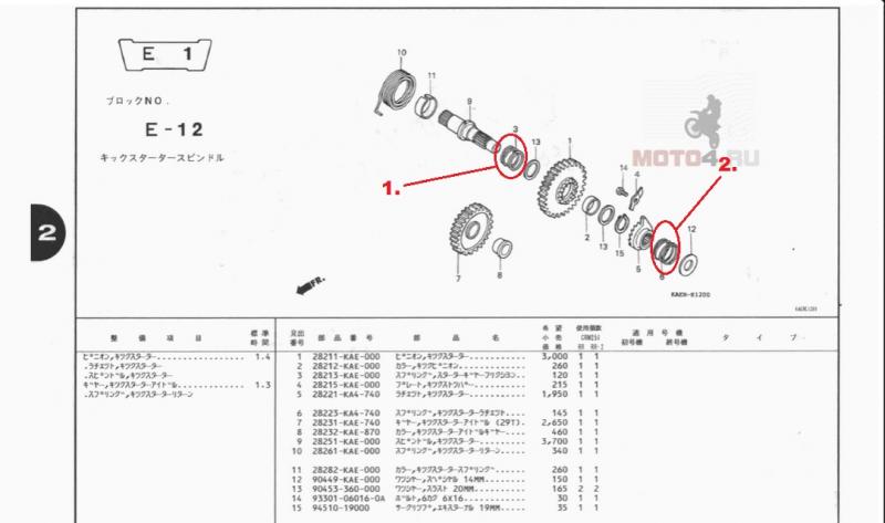

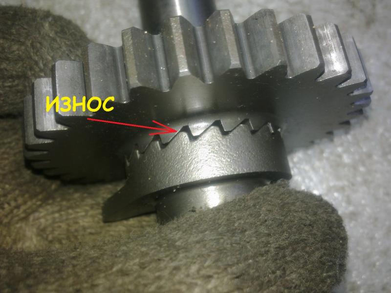

Привет!Нужна помощь в решении проблемы.При заводе своего CRM проскальзывает кик-стартер(на холодную, на горячую почти не проскальзывает).
Разобрал, визуально было видно небольшой износ малой шестерни(незначительный), думал в ней дело(стоит на экзисте 4000 т.р), пообщался с другим владельцем CRM говорит это из-за прижимных пружин(может со временем прослабли).
Посмотрел по микрофишам парт номера для заказа у них разные, а на вид они одинаковые.Одна пружина есть в наличии, другой нет.
От чего подходят кик-стартеры на CRM?, а то уж больно кусаются цены именно на CRM.

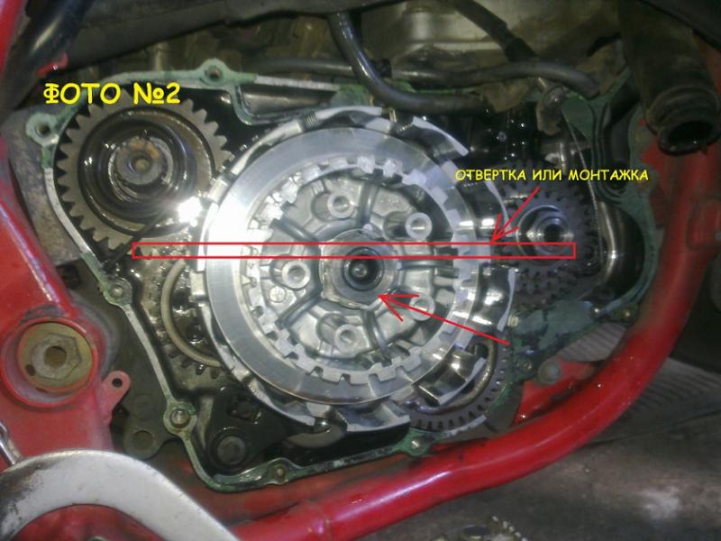

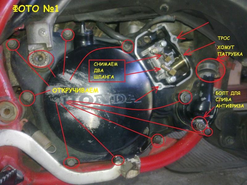

1. Слить масло с двигателя(Болт под картером) и антифриз(фото №1)
2. Снять две трубки с маслоприемника(незнаю как этот узел правильно называется поэтому назову его так), до этого снять с него крышку(два болта под крестовую отвертку), и трос(фото №1)
3. Ослабить хомут патрубка подходящий к помпе и стянуть его.
4.Снимаем лапку кикстартера.
5. Открутить болты крепления самой крышки.
6. Отручиваем пять болтов корзины сцепления и снимаем диски сцепления.

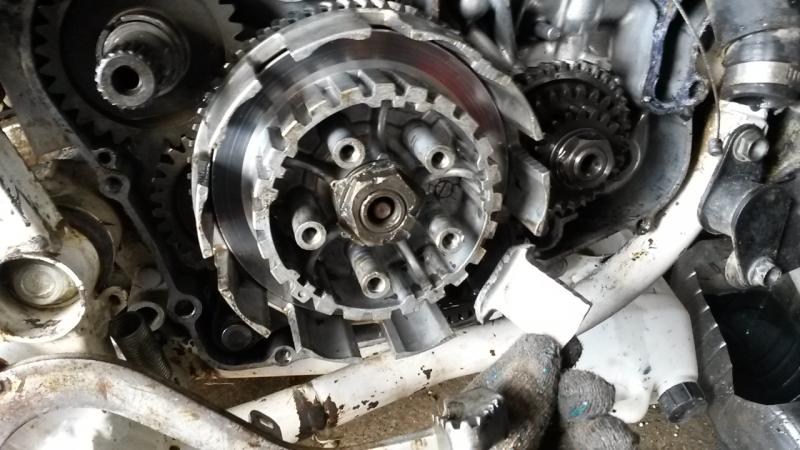

7. Далее стопорим(фиксируем) корзину отверткой или монтажкой(фото №2) отгибаем стопорную шайбу и откручиваем гайку крепления корзины.
8. Снимаем кик стартер.

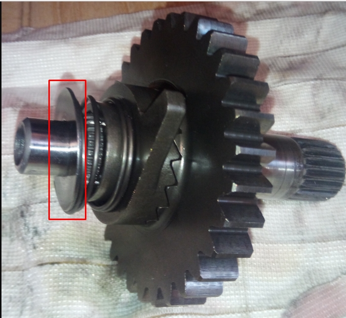

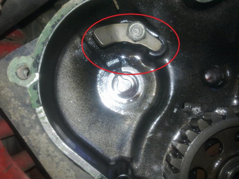

Я вроде как решил проблему в комплексе, подтачил зубья на малой шестеренке, заказал пружину под номером 6 в мануале, но не стал ее ставить так как оказалась жесткость отличалась не значительно и просто подрастянул старую пружину, новую оставил про запас. А вообще лучше на импексе заказывать запчасти в раза два дешевле чем на экзисте и по срокам удачней получается малая шестерня 2000тр пружина 100-300р. А еще пластина-упор которая отводит малую шестерню в исходное положение у меня сьехал к центру оси и недавала тоже нормально зубьям зайти в зацеп, пока не поправил на место сейчас кикал раз 50 все ок.
Вот эта?

да да он каким образом у предыдущего хозяина смог разфигачится нижний упор хз, но у меня он немного провернутся и уперся в вал кика и возможно недовал полностью заходить шестеренкам в зацеп
А форма у меня на этой пластине правильная?Чуть выгнута вперед или же пластина должна быть ровной?

Пластина должна быть выгнутой

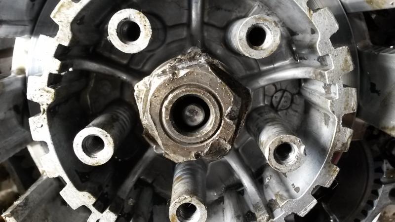

Ребята ай нид хелп.
До меня кто делал гайку так захреначили, что не могу открутить. Подскажите как ее выкрутить? Пока пытался открутить корзину сломал мля, один фрагмент оторвал, пытался об нее держать чтоб центральная часть не крутилась. Скажите сильно критично так использовать или щас тока менять и пока ездить нельзя?
Вот кусок сломал (((
и подскажите плиз номерок этой запчасти что сломал, корзина это или чего.
такой 22100-KAE-020 или нет?
а еще вопрос, в какую сторону откручивать по часовой или против? а то может не туда крутил )

Ребята ай нид хелп.
Я не вижу конкретно, что сломалось, но если ты говоришь об столбцах, на которые одеваются пружинки и в которые вкручиваются болты, то, возможно, можно их починить (приварить, взять винты подлиннее и т.д.). Сталкивался с подобной проблемой на своём китайце (прошлый мот).
Что бы закрепить корзину, надо всунуть тряпку между зубцами шестерен.
Есть ещё классный способ: берёшь трубу, у которой внутренний диаметр чуть больше внутренней части корзины. Делаешь разрезы в ней и ввариваешь туда шпонку (одну или две). К этому куску трубы привариваешь ручку и получается очень классный спец инструмент. Попытался как-то примерно нарисовать.

на фото видно - он сломал один из лепестков корзины
лучше купить новую корзину, но пока(собираешь деньги, ждёшь заказа и т.д.) попробуй заварить у "аргонщика" эту корзину

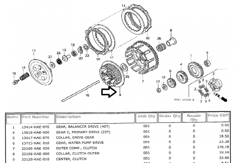

Читал что от ХР подходит, но чот не понятно у них косые зубья или прямые идут на венце? потому что на црм моей косые.
вот красным отмечено. может кто сказать у ХР так же или там прямые эти зубья?

Вот только была похожая ситуация, проскакивать кик стал из-за рассыпавшейся шайбы под номером 13. При разборе на корзине сцепления было сломано одно из пяти креплений для болтов с пружинами. Заваривать не стали, обломан был под корень, заказал новую! Номер запчасти правильный. И если не ошибаюсь уXR другая корзина.
а где заказывал и сколько денег вышло? там полностью в сборе идет как на фото у меня?

unik Заказывал у http://www.yumbo-jp.com/ заказывается по каталожному номеру. Я брал внутреннею часть корзины под номером 9
2700р. внутренняя часть корзины, докинул прокладки(600 основная+150 на помпу) и две шайбы на кик(по 110р.)
Дошло за 10 дней ( 3 из которых лежало на почте из-за праздников)
З.Ы. Корзина не в сборе!

а у меня 7 номер, как раз этот номер не находит в магазе.
22100-kae-020 в экзисте тока есть за 40т.р ))) дешевле двигатель сменить ))

unik Напиши им на мыло чтобы поискали в Японии, думаю должны найти! Согласен, за 40 проще двигатель сменить или все же аргонить.

Всем привет!
Я на днях наконец-то добрался до мотоцикла и снял кикстартер.
Была проблема с запуском мотора.
Начал подозревать, что кик работает неправильно.
Встретился с владельцем Мк3 иещё одним владельцем AR. У обоих кик начинает брать в самом верху. А у меня в момент когда ножка кика была находится примерно на 9 часов, то есть примерно в горизонтальном положении.
Снял все детали кика, но ни хрена не могу понять что там изношено, а что не изношено.
Если бы видел эти детали в новом состоянии, чтоб было с чем сравнить, было бы проще, но, увы, таковых нет.
Картинки деталей храповика понаходил в интернете, но явных отличий своих деталей от картинок в интернете не вижу.
Поэтому прошу вас посмотреть на фото и подсказать что из моих деталей изношено и подлежит замене / реставрации.
Читал, что некоторые восстанавливают зубцы половинок храповика болгаркой. Какую сторону зубцов надо стачивать? Жёлтую или красную? Я отметил на фото стороны зубцов цветами.
Пружинка малой части храповика у меня была новая, в свободном состоянии она одинаковая по высоте со снятой с мотыка. Руками разницу в жёсткости не чувствую.
Пружинку большой половинки планирую подобрать новую, но не уверен, что её надо менять, она вроде не прослабленная. И, честно говоря, я вообще не понимаю какую функцию она выполняет, не понимаю, для чего нужно большой шестерёнке отходить от малой.
Я бы конечно поменял всё, но дороговато получается.
Большая часть храповика - 103 доллара.
Малая часть храповика - 56 долларов.
Пружина большей половины храповика - не смог найти для заказа.
Возвратная пружина кикстартера - тоже не нашёл для заказа (я правильно понимаю, что он отвечает только за возврат лапки кика?).
Надеюсь на вашу помощь!

lisiy1986inh не претендую на истину, но плоскость которая у тебя отмечена красной линией должна быть 90 градусов и ответка её тоже, а у тебя завалена. Часто кик срывается? А в плане 9 часов, так это вершины уже слизаны и зацеп позже происходит. Вершины слизаны вероятно из-за срывов. У себя под пружину шайбу подкладывал, вот только под какую не помню. Чтоб сильнее зацеп был. Один фиг срывается, но меньше. Буду с оказией плоскости выравнивать.
Посмотрел другие картинки подобных деталей. Действительно у меня чуток плоскость завалена. Значит там и надо попробовать выпрямить зубцы болгаркой. Спасибо!
Он не то что бы срывается, он просто начинает крутить мотор поздно, когда хода у лапки кика остаётся совсем чуть-чуть.
Стёртые вершины - это только замена шестерен, но это около 150 баксов. На данный момент не готов к этому. Значит буду пробовать болгаркой кик чинить.
Цитата(Серый-VL @ 5.6.2018, 0:55) *
комплект кик-стартера стоит 6000р. запчасти с беспробежных по РФ моторов. данные механизмы не изношенные по понятным причинам.
Спасибо за ссылочку! Но по ссылке каки для AR нет в наличии.
https://cross-region.ru/goods/Mehanizm-kik-...-MD32?from=ZjY3
Но за совет спасибо, поищу по разборкам в Украине, может что-тои нарою.

Цитата(Kasper2015 @ 5.6.2018, 9:45) *
Подскажите пожалуйста, в какой последовательности разбираются сами шестерни кикстартера. Не смог разобрать.
В первую очередь я снял пружинку, которая под отмеченной шайбой.
Затем снял отмеченную шайбу, она снимается с трудом. Я с одной стороны максимально поднял её и подпёр пальцем, а с другой стороны поднимал большой отвёрткой.
Потом всё легко: снимается малая половинка храповика, потом стопорное кольцо, потом маленькая шайба большой половинки храповика, потом сама большая половинка со втулкой, потом большая шайба и пружина. Всё.
