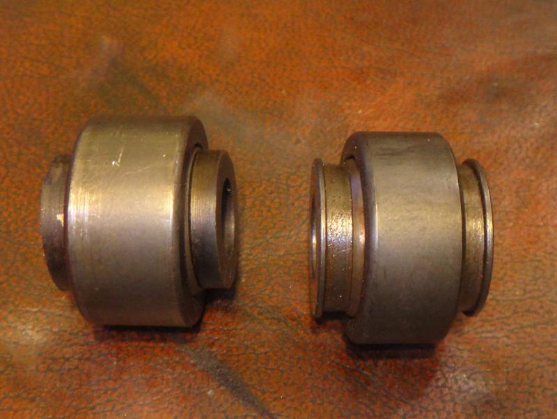

Слева направо: верхний - нижний - купленный 15х26х12
В итоге купленный уже по посадочному, 6 мм ширина всего получается а у верхнего 10мм.
Если заказать 2 нижних то для верхнего нужно точить разрезные втулки, ширина верхнего по посадочному месту 11мм а верхнего 13 мм, стопорное кольцо не влезет.
Цена купленного 45 рублей.
Вот, пока нескладуха получается.

Внешняя обойма у GE15ES 9мм, а не 6, если 6 - это не он. Естественно для его использования подразумевалось один раз сделать втулки, зато потом по цене халява. По ширине тоже надо сделать позиционирующие проставки. Ну или покупать оригинал.

6мм это ширина контакта, там фаска выбрана посередине, площадь опоры уже и разбивать будет быстрее, но цена компенсирует сей недостаток.
Втулки не выточил по причине отсутствия токарей, в пятницу все насквозь протерялись.
Замены нижнему все равно нету, дешевой замены.
Алл-баллс по моему будет дороже чем заказать оригинал.

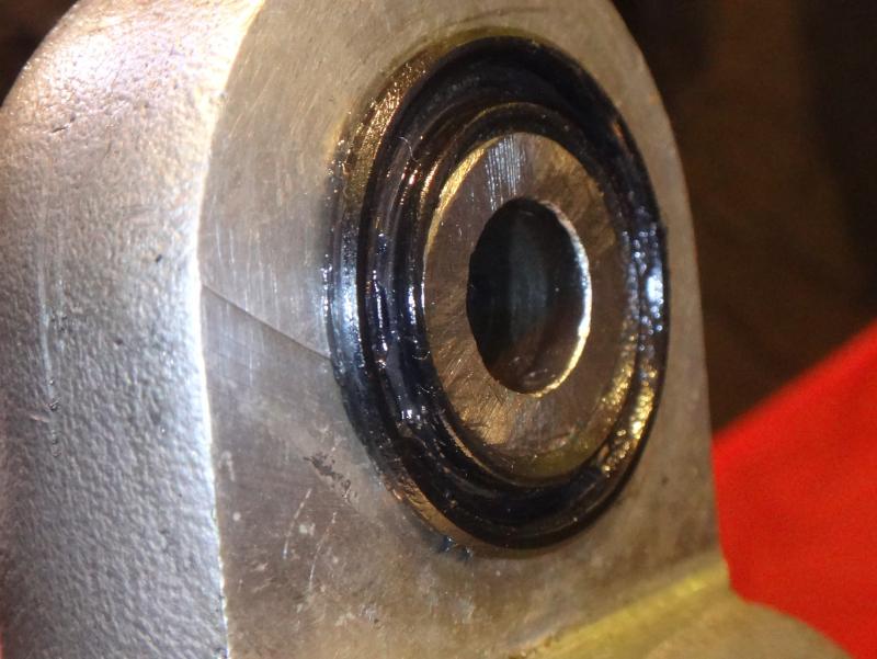

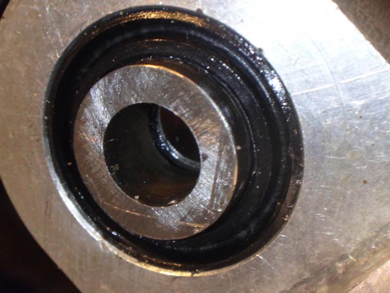

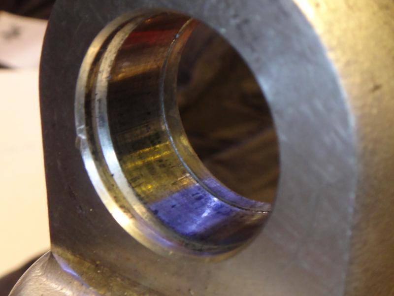

Верхний подшипник взял ШСП15К, по образцу старого подшипника токарь выточил втулку разрезную и запрессовал, я хотел разборный узел но не уточнил токарю, но он на свое усмотрение запрессовал, может и к лучшему, 200р. за работу, подшипник установил на место промазал синей смазкой мобил, отцентровал, установил стопор напихал смазки и установил пыльники.
Насчет смазки данного узла, я думаю нужно бы смазку для крестовин использовать, но в чем отличие я не знаю и в крестовинах японских идет смазка похожая на вазелин, но есть некая смазка дорогая для подшипников, так вот стоит оно того или не стоит?
