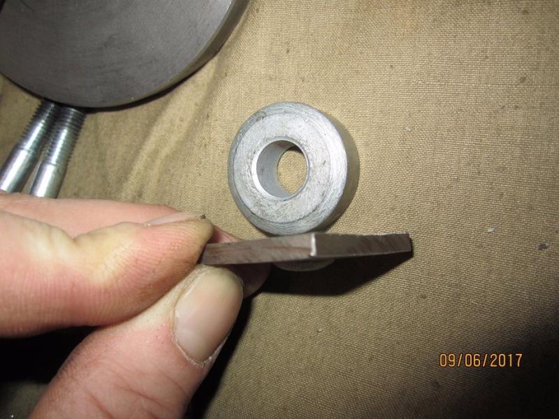

Я на Ямахе вот таким снимал:
На Ебей кстати часто попадаются коленвалы которые откручивали давя в сам торец коленвала. С завода там посажено все капитально. Впрямую часто не так-то просто открутить. Усилие распределял через поршневой палец волговский, подпиленный чтоб тока тока выступала резьба, далее подшипник упорный, а на него пластинка в которую центральный болт съемника упирается.
Без пальца, давя в сам торец резьбы, велик риск загубить резьбу развальцевав конец резьбы. Усилие там огромное.
В итоге когда первый раз снимаешь, заводскую еще посадку. Приходится тянуть что есть сил, через рычаг все это дело. Потом когда уже усилие, натяжку дали хорошую. Беру фен промышленный и нагреваю ротор на максимальной мощности фена. Где-то через 30с максимум минуту ротор отлетает на 1 м ! реально Отлетает ))). Специально уже ложил телогрейку, под место предположительного отлета ротора ). В итоге ротор не успевает нагрется, он чуть тепленький. Но именно усилие на отрыв уменьшается таким методом.
Давить предварительно накрутив гайку на резьбу, не?)

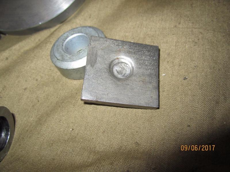

Lenny
сообщение 27.11.2017, 19:12
Сообщение #29
Сообщений: 1162
Регистрация: 8.3.2014
Вот так плющит металлическую пластину в которую упирался центральным болтом съемника.
Пластина кстати 4 мм.
Если закрутить гайку и упиратся в гайку. Что будет с резьбой. Я же говорю. На Ебей не раз видел реально загнутые и сплющенные в этом месте коленвалы. При том что там металл совсем не мягкий. Просто усилие затяжки гайки ротора генератора 150 н-м. + Конусная посадка. Соединение получается крайне прочное. Особенно если посажено на заводе. А это значит минимум 20-ть лет назад )).

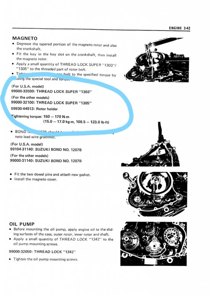

Там даже дело не в самих ньютонах. С завода сажают на какое то подобие фиксатора резьбы. Я когда свой снял, видел остатки этого фиксатора. В мануале прописано, что и собирать нужно, тоже помазать этим фиксатором.
Ну там шпонка еще стоит. Хотя она в основном для центровки ротора генератора, чтоб зажигание правильно работало. На роторе генератора приливы есть под датчик холла.
Не знаю на счет фиксатора. По моему там такая посадка, что ничего и так не провернет. Да и нагрузка там тока от стартера. Рывок стартера при пуске и при глушении двигателя, обратное срабатывание обгонной муфты. И все. По крайней мере мануал ничего не говорит про фиксатор. Но да снятие уже один раз снятого ротора, вобщем он уже легче снимается. + может за 20-ть лет учитывая качество и точность японских деталей. Вобщем может и бред. Но диффузионный процесс никто не отменял. Метал с металлом как-бы приклеиваются друг к другу если долго в тесном контакте находятся. Посадка то конусная. Как то он даже наклепывается что-ли. Друг на дружку. Ну по крайней мере отрыв происходит с таким мощным щелчком. И всегда неожиданно ))). Феном греешь его. Бац и улетел )).
Нагрузка на это соединение достаточно большая. Помимо роли в запуске двигателя, магнит генератора является по сути маховиком. А там инерция и крутильные колебания не маленькие.
В мануале очень точно прописано по поводу фиксатора.
И если поподробнее почитать, там пол мотоцикла нужно сажать на разные фиксаторы
Lenny
сообщение 28.11.2017, 11:08
Сообщение #33
Сообщений: 1162
Ну с точки зрения инерционности. Да генератор с обгонной муфтой весят килограмм 5 где-то. Как маховик в Авто. На счет фиксаторов. Вроде никто не заморачивается ! Самое главное при конусной посадке обеспечить требуемый момент затяжки. Конкретно это соединение сажать на фиксатор не обязательно.
plastilinko
сообщение 28.11.2017, 11:27
Сообщение #34
Сообщений: 3357
Регистрация: 30.6.2014
Там же вроде конус Морзе, вроде как достаточно надежное соединение
wherewolf
сообщение 28.11.2017, 23:24
Сообщение #35
Сообщений: 484
Регистрация: 7.1.2013
Вставить ник Цитата Из: Msk
Мотоцикл: dr650se
Как бы наличие фиксатора на резьбе (а наносится именно туда, судя по мануалу!) никак не влияет на прочность/плотность посадки ротора на конус коленвала. Так, мысли вслух.
