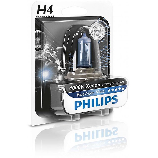

Для начала хочу поставить такую лампу
http://moto.drom.ru/vladivostok/accessorie...g809704043.html
если эффекта не будет положительного, чуствую все надоест, продам ДР куплю джебеля.

На место родной фары, поставить два модуля линзовых
Не, пока менять подключение или морду не буду. Попробую такой вариант.

В любом случае будет лучше, я у себя на машине сменил обычные лампы Филипсы Н4 (комплект 700 руб.) на "тюнингованные" Филипс (1500 руб. за комплект), стало значительно лучше, особенно ближний свет.
