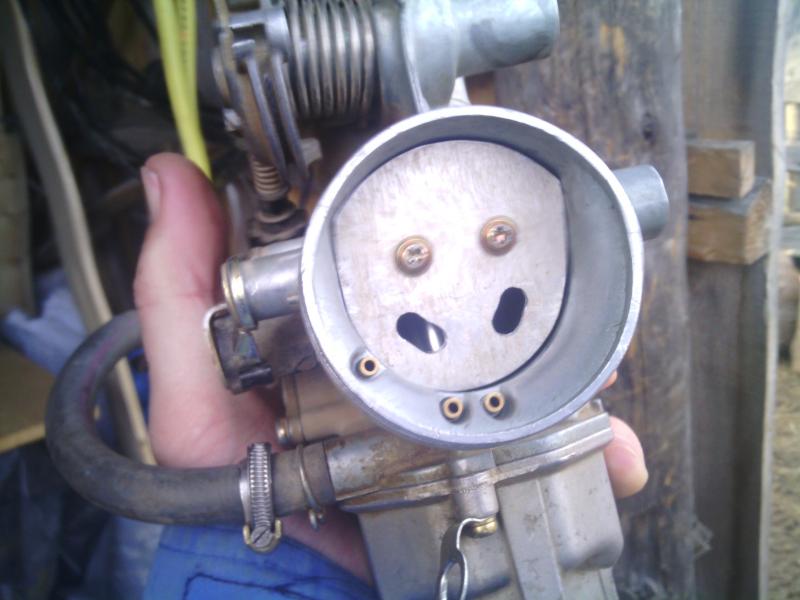

Что то мне подсказывает, что не так собрано, (возд. заслонка перевернута) качающаяся шторка на пружине - типа "пропускатель хлопков в фильтр "" ? Кто разбирал, как должно быть собранно в оригинале ?

как есть на фото-так и есть в оригиналеsmile.gif по другому не поставиш wink.gif а вообще убери ее совсем(может сорвать ее внутрь), обычно ее умельцы делают сами(заслонку,не шторку) с определенным отверстием,где то на пиндосном сайте есть описания сего дро чева
я на своем бывшем сам делал из куска авиационного аллюминия

выпилю с текстолита тогда. Спасибо за идею . а маленькая шторка реально в сторону воздушного фильтра значит работает ....Непонятная фигня.

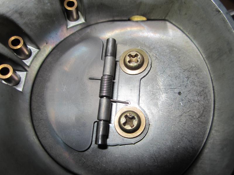

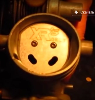

Не видел этой темы... а в чём проблема - пружинку подтянуть?
Вот тут тюненная показана - без "хлопалки"
А тут обычная:

В бытность владения этим мотом, от отсутствия времени и наличия денех, купил такую готовую заслонку на XRSonly (да еще много чего на XR400R там покупал, хотя по обслуживанию и скорости отправки магазин отстойный). Купил, потому что у ТРОИХ моих знакомых владельцев XR400R, улетали в цилиндр обломки пружинки или даже сама заслонка. В результате - кому-то больше повезло, кому-то меньше.

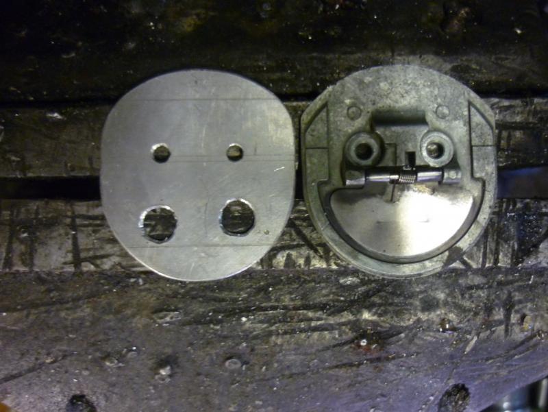

KolHOZ`s Only Garagen samopal company .
Завелся безо всяких наклонов на бок, как раньше никогда не заводился , болты на клей красный.
