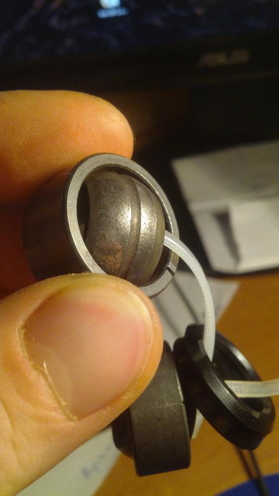

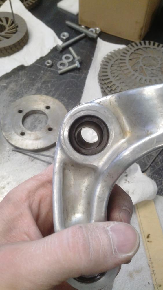

Раскидал я подвеску заднюю - все подшипники в порядке, все крутятся, ржавчины тоже нет.
В верхнем креплении аморта стоит игольчатый подшипник (иксер 2000г), имеет очень легкий люфт, но по виду красивый, крутится, ролики без повреждений.
Подрамник тоже посмотрел, все цело, болты по моменту затянуты были.
Давление в аморте пока не замерил, насоса нет. Буду его смотреть. Если переборка аморта не поможет - буду дальше искать smile.gif Может и правда что-то внешнее.

Там есть два шарнирных подшипника. Любой может издавать щёлкающий звук, нижний-это вообще болезнь Хондовская(очень быстро выходит из строя.)
Ой, прошу прощения, на новых игольчатый вверху стали ставить, но нижний всё равно тот же ШС ,который не живёт долго(особенно в грязи)
Опять неверно, нету там шарнирных подшипников.

Да, оба подшипника игольчатые.
