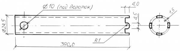

stofel, Ты когда болт на 19 крутил, внутренности пера держал вот такой штукой?

Оно все размазано офтопиком по разным темам. Думал по мануалу будет нормально, а там мягко говоря с подколкой
Нет.. черчеж ее есть?

Цитата(Leksey @ 29.3.2010, 1:54) *
Ну фотку этой трубы там видно выше, а размеры снял, привожу рисунок. Сразу говорю - это то, что я абсолютно наобум выточил из совершенно случайно подвернувшейся трубочки. Насколько это близко к мануальному инструменту, я не знаю. Советую лишь сгладить напильничком и шкурочкой края этих зацепчиков, потому что деталь вилки сделана из люминя, и она будет царапаться.
Длину трубки можно взять побольше.
И удерживать это все, откручивая гайку, весьма трудно. Приходилось корячиться, придумывать упоры, давить весом тела)) <p> <!--IMG1--><!--IMG1-->
