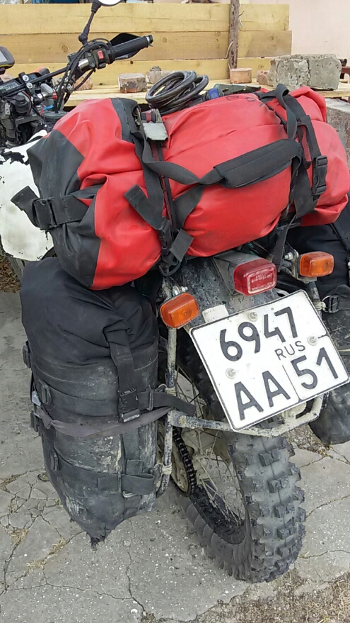

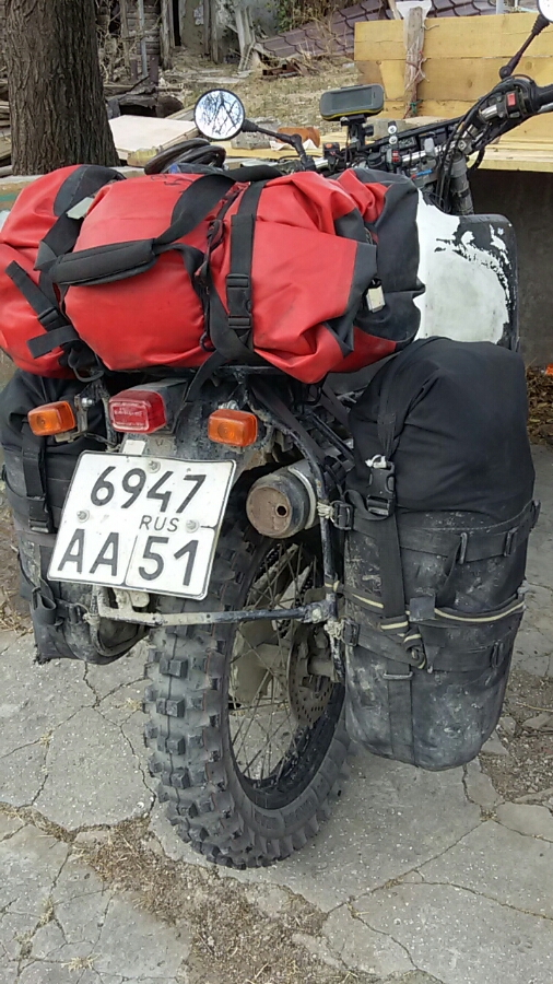

Доклад о проделанной работе:
не пугайтесь, здесь мот в процессе забора бензобака с покраски и опробования укладки. Заметен недоделанный багажник для над фарой под косметичку с фото smile.gif
Резюме: мой сварщик в отпуске, посему решил вместо как обычно нержавейки с аргоном делать из черной трубы, варил сам полуавтоматом проволокой с флюсом.
Если из нержи багажник делается за один день, здесь ушла уйма времени на зачистку после сварки и покраску, проволока брызгает со страшной силой. Думаю по деньгам вышло даже дороже, а товарный вид и т.п. хуже.
Из смешного - рамки сделал раньше чем пришли сумки, оказалось рамки слишком большие, добавлял перемычек. Забыл что у козы подножка ходит вместе с маятником, пришлось под неё отгибать почти готовые рамки, переделывать не стал.
Покатал с сумками немного, на удивление ноги при ходьбе далеко от сумок; посмотрим в горах при первых хороших выходных.

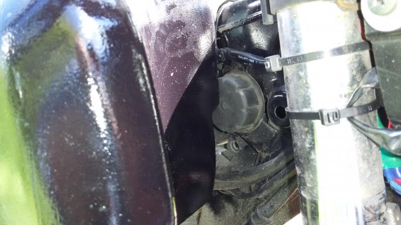

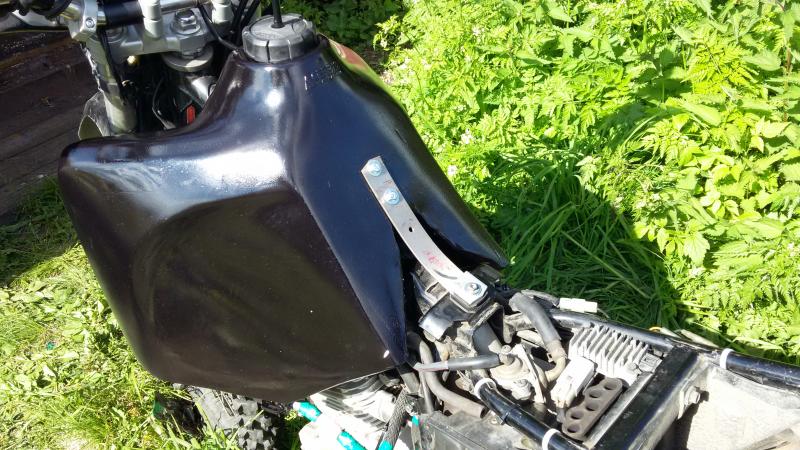

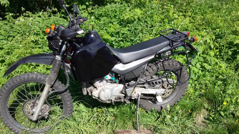

Продолжим тему про большой бензобак; у нас выпал солнечный день, решил быстренько установить бак.
Сзади стандартно:
Слева на раме обнаружил бесхозное резьбовое отверстие, зацепился за него:

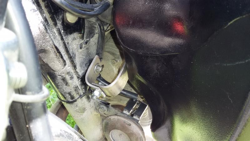

Справа ничего хорошего не обнаружил, зато бак неплохо опирается на штатную резиновую подушку:
В сборе:
По внешнему виду совершенно не парюсь, зазоры не смущают. Возможно надо поднимать немного вверх, иначе не всё топливо будет сливаться.
Углы поворота не изменились, бак заметно короче штатного.

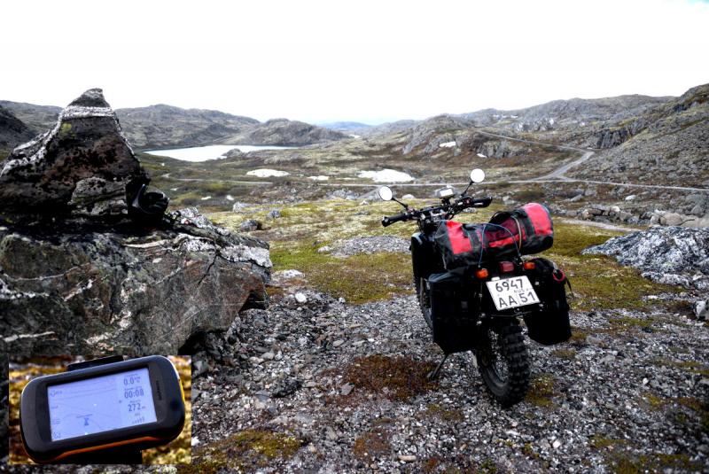

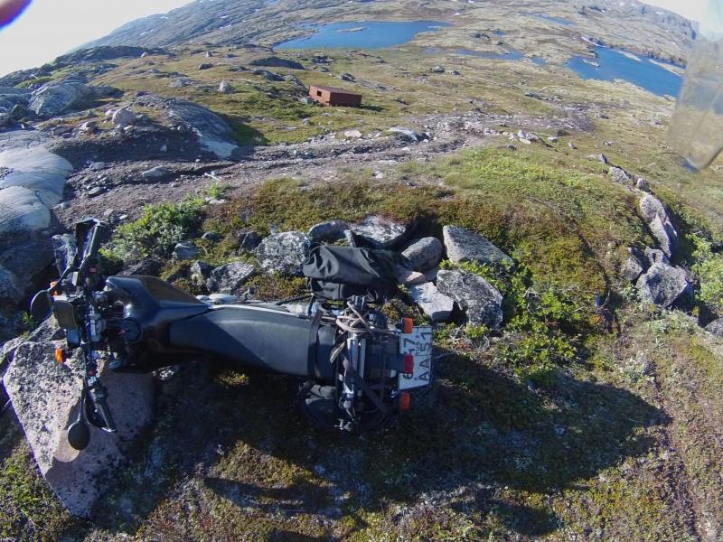

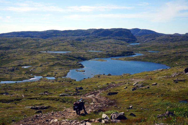

Вечером того же дня задумал затестить содеянное, прогноз обещал завтра до обеда сухо (и действительно было солнечно, а после обеда началось...smile.gif)
решил сгонять недалеко, например на Муста-Тунтури, 126км, из них 100 - асфальт, там и горный подъём реально тяжёлый.
Результат - бак выдержал испытание встречей с камнем, на выезде из канавы перекрутил газ, мот стрельнул из-под меня и улетел в камень. На баке царапины, гофра пробита.
Кстати, багажник тоже проверен - на подъёме ноги не цепляет; даже не заметил как мот вылетел из под меня, хорошо палатки сзади не было.
Это завершающая точка подъёма, типа перевальный камень, за ней плоскость.

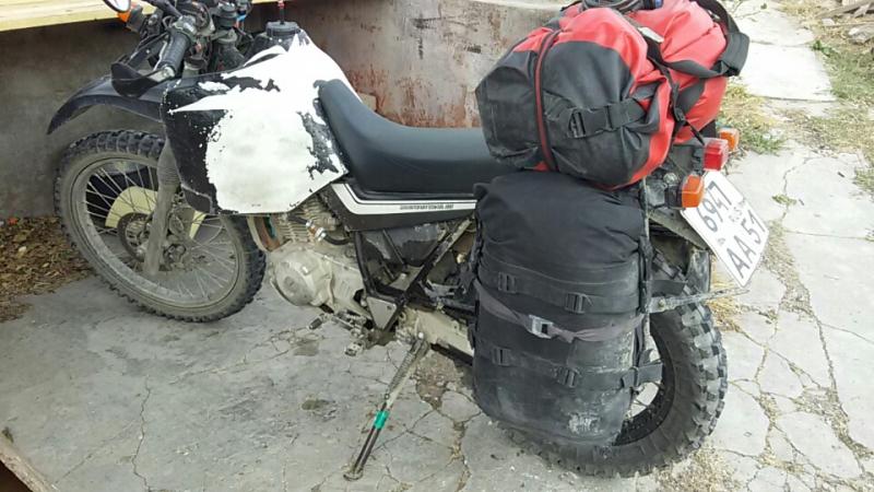

Маленькая добавочка - фото в полной загрузке, увы сделано в полночь на перекрёстке швабской (немецкой) дороги, направо в Печенгу, налево в Титовку, за спиной дорога на Муста-Тунтури.

Отвечаю на оба вопроса - покраска бака бесполезна, обдирается коленями; заклеил самоклеющейся автоплёнкой, тоже уже задирается.
Касательно "полёта" козы - я тогда вообще на ней первый раз ехал в горы, не привык smile.gif потихоньку осваиваю. Кстати, два дня назад ездил этот подъём на Тунтури, совершенно без проблем.
Что езды с багажом - действительно, в паре сложных горных подъёмов приходилось снимать сумки и ехать без них, иначе мот козлил; сумки пешком, хорошо недалеко smile.gif палатка, барахло и еда на 2 дня не меньше 20кг. Багажник по пяткам не стучит smile.gif

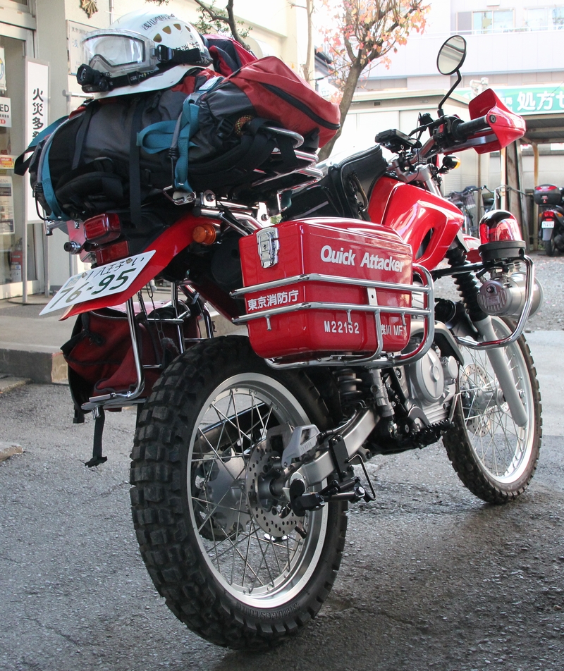

Опять касательно езды с багажом по горам - сюда мы заезжаем гружёные, на фото плохо виден уклон, но он есть smile.gif
Вот обратный склон этой горы, тут ездят только квадры и лёгкие эндуры

Мотоцикл: клх250 и трансальп650
интересно-а что за чёрная приспособа на маятнике японской мчс?

Цитата(ЧИП @ 26.7.2016, 10:47) *
Доброго!
Тоже думаю про правую подножку,так сказать -аварийная подставка.

Сообщений: 224
Регистрация: 2.4.2012
Вставить ник Цитата Из: Днепр, Украина
Мотоцикл: KAWASAKI SUPER SHERPA G4
Suzuki DF200 и Kawasaki Stockman тоже имеют правую боковую подставку на маятнике.

Доброго!
По образу и подобию,при помощи коллег, попытался сваять багажную систему.
Вот что из этого вышло.
Катание в августе по Калужским лесам показало-что немного низкие боковые рамки для перемещения по бездорожью и колеям,вероятно буду переделывать.
Как то так.

Выложу и свой вариант багажных рамок.
Сделано за вечер из "того что было": квадрат 15х15х1,5 материала ушло около 1800 мм (каждая рамка состоит из дуги ~600мм и дополнительной перемычки ~300мм)
Делалось "по-месту". Концы под крепёж: труба расплющена и загнута.
Изгибы делал так: Проминал внутреннюю поверхность в месте гиба. Гнул об приваренный к уголку (уголок в тисках) кусок трубы.
Рамки сделаны под конкретную сумку и нижний край рамки примерно соответсвует нижнему уровню сумки.
Изначально думал сделать крепление канистры под левой рамкой, но потом передумал, опасаясь, что либо получится широко, либо будет цеплять за маятник. (Канистру креплю на багажник плашмя.)
В случае если при падении загну рамку в неё всегда можно вставить бревно и попросить обратно.
P.S. Поворотник разбил пяткой мотобота. Отсутствие стекла вообще никак не сказывается на его работоспособности даже с учётом регулярных моек, потому и не меняю (запасной есть). Кстати - такой вариант поворотников оказался для меня наиболее живучем - практически не выступает за габариты и при этом их хорошо видно (сумка на рамках их тоже не заслоняет, наоборот в тени сумки они лучше читаются в солнечный день).

Мот с барахлом на неделю осенью; вверху сумка с большой палаткой и осенним спальником, в боковых инструмент (+2 огромные кроссовые камеры, масло), вещи, кухня.
