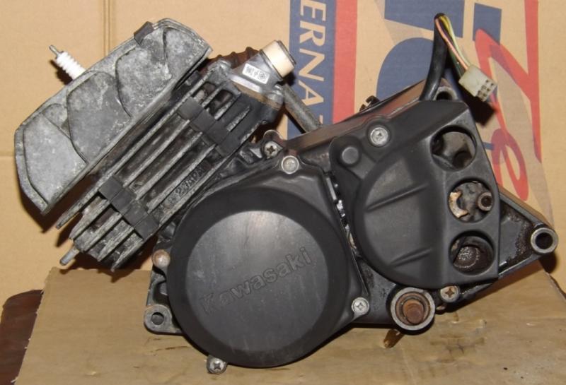

[/quote] Двигателей много, только не мопедных.("Полтинники" не актуальны нонче, окромя RS50(AM6), что на Стелс Триггер стоят. Всем помощнее двигло хочется). Кавасаки "мопедный" есть: https://vk.com/market-119047638
