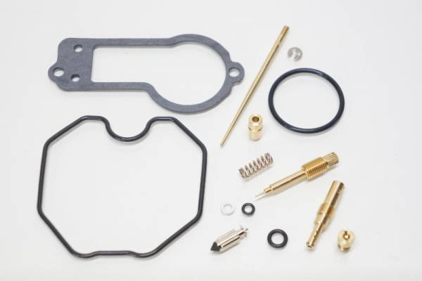

Хотел поменять иглу.
Оригинал снят с производства,
Может кто ни будь знает, чем заменить.
TLR
сообщение 16.7.2018, 10:32
Сообщений: 95
Регистрация: 14.12.2016
Вставить ник Цитата Из: Елец
Игла и колодец от этого набора купленного с яхо работает на моем бывшем моте второй сезон жиклеры пока не использовались прокладка держит производитель не известен.
Ukol
сообщение 16.7.2018, 20:19
Сообщений: 44
Регистрация: 1.10.2017
Вставить ник Цитата Из: Tomsk
Мотоцикл: Triumph Tiger 800
А номер есть? Какой карбюратор, маркировка буквы. Или они не важно?
TLR
сообщение 18.7.2018, 20:07
Сообщений: 95
Карбюратор PD 79 год 89 ну а в комплекте кроме деталюшек ни каких пояснений. И такая фигня была что новая игла в стоковом колодце не работала как надо.

Поменял запорный клапан, плюс заказывал топливную иглу от пд79 по моложе , но она не подошла. Оставил новый только жиклёр иглы , иглу опустил в самый низ.
Вроде теперь стало более менее свеча стала нормальная.
Вроде как в карбюратор не сильно уставший почему так сильно богатил.
