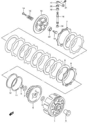

Я начну с картинок. С картинок ничо не понять, пока не поторгаешь. Но вдруг кто-то сможет описать...
Когда включается сцепление (отпускаем ручку), корзина сцепления №1 получает через трение дисков крутящий момент от барабана №6 с дисками (он закреплен на коленвале). Шестерни корзины передают этот момент первичному валу коробки передач.

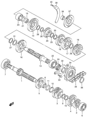

В коробке всего два вала с шестернями. Часть шестерней могут перемещаться по шлицам вдоль валов, другие закреплены. Те, что перемещаются, могут входить бобышками во впадинки тех, что закреплены.

Перемещение подвижных шестерен обеспечивают лапки №1,2,3, насаженные на оси рядом с валами и вставленные своими бобышками в канавки барабанчика 7. Эти лапки получают осевое смещение, когда вы переключаете скорость (при этом барабанчик 7 с проточенными канавками поворачивается и кривизна канавок смещает лапки).
Лапка №3 двигает шестерни на первичном валу, лапки №1 и №2 - на вторичном. Каждое положение барабанчика №7 создает свою комбинацию во взаимном расположении шестерен на валах, включая при этом нужную (и выключая остальные) передачи.
Всее. Если вы считаете, что шестерни могут входить в зацепление, когда крутятся оба вала, то не нажимайте ручку сцепления. Если же вы уверены, что первичный вал обязан быть освобожден от коленвала, то нажимайте.
У меня есть хорошая фотка от вскрытия 200-ки. Точно то же самое по принципу. Видно оба вала, барабанчик с канавками, лапки.

там у тебя опечатка в номерах лапок - два раза "3" номер.
сообщение 3.7.2010, 13:41
Сообщений: 35074
Вот фотка:

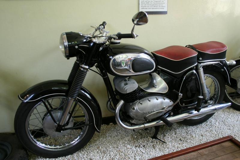

Сообщений: 54211
Цитата(Anval @ 3.7.2010, 13:12) *
Получается русские инженеры обошли япошек, в том плане, что на ИЖе можно, а на япах нельзя....
Немецкие. ИЖ Ю, как и П - копия немецкого ДКВ. Только П - ДКВ 30-х, а Ю - 40-х или 50-х, точно не помню. Все наши поздние мотоциклы, крома, может, ПС - копии чего-либо или в лучшем случае сделаны по мотивам, как Ковровец.
