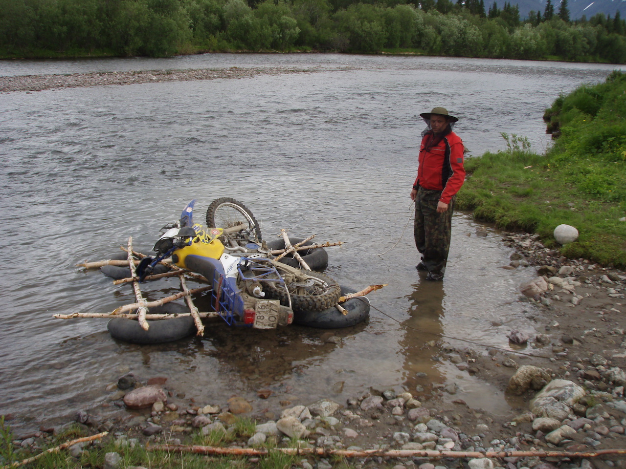

В разгруженном виде кофры выполняют роль поплавков, (на переднюю вилку между колесом и крылом одеваю надувной спасательный жилет и спокойно перетаскиваю мот через озеро идя в воде выше пояса, мот придерживаю с низу за двигатель) Посмотреть бы на эту чудо-переправу -------------------- Если ты умнее всех, то кто это поймет?

Так я же говорю, что придерживаю с низу за двигатель, одев через плечо лямку- веревку, а иначе он переворачивается окаянный.. Плюс к этому остальной корус мота тоже вытесняет определенное количество воды, в общем когда он в воде, "он" не такой тяжелый! вот в том то и дело что переворачивается зараза.. ... а кофры из канистр мне очень понравились... тока дорогие они... вот может из досок сколотить и запенить? -------------------- при всём моём законном уважении, по улицам хожу не так как все,поправ собой все правила движения - по встречной пешеходной полосе

вот в том то и дело что переворачивается зараза.. ... а кофры из канистр мне очень понравились... тока дорогие они... вот может из досок сколотить и запенить? Переправа "в плавь" вообще не проблема. Везем с собой камеру от грузовика и кусок шланга, с одной стороны чтоб одевался на глушитель с другой чтоб в сосок вставлялся (я колхозил как то, когда с камерой заморачивался). Камера весит 3-4-5 кг., места занимает не очень много. Операцию желательно проводить вдвоем. Заходим чуть ниже колена в воду, качаем немного камеру, кладем на левый бок мот на камеру, хорошо качаем, выравниваем центр масс, привязываем камеру к моту( или наоборот), крепкой длинной веревкой привязываем мот (не камеру) и переплываем на ту сторону и тянем к себе своё имущество.. ... а кофры из канистр мне очень понравились... тока дорогие они... вот может из досок сколотить и запенить? Канистра стоит 1600 р. х2 =3200 р. Крепеж (хомут+гайки+ шайбы) 110 руб. х 8 компл. = 880 р. Итого: 4080 р. Полезно: 0
