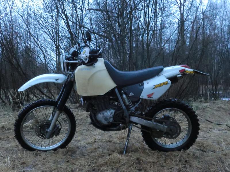

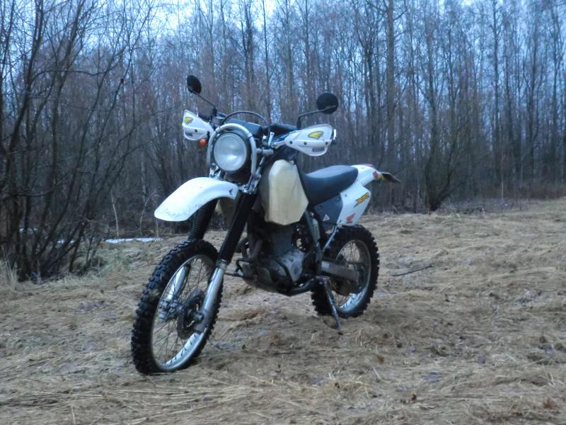

Давненько я не отмечался в этой ветке, так что пользуясь близостью Нового года, решил сделать себе подарок smile.gif. Это первый мотоцикл, за которым я ездил так далеко, за 1000 с копейками километров, по этому сам процесс покупки и мини-путешествия заслуживает отдельного отступления.
Чесотка меня заинтересовала не так давно, но очень сильно : весу в ней немногим больше чем у XLR250, а вот тяги - просто за глаза, при этом мотоцикл не лишен ресурса (первозначительный фактор для меня). Сайты продаж ради интереса мониторил несколько месяцев, прежде чем глаз зацепился за это объявление. 23 декабря, около 15:00 вяло прокручивая ленту автору увидел этот мотоцикл :
Внешне не сильно истерт, а учитывая все допы, установленные хозяином - цена вполне адекватная. Раздумье, как и семейный совет были короткими : решено, берем. smile.gif
Последнюю недельку погода у нас стояла прекрасная : температура от -2 до +2, асфальт сухой и чистый. Погода в городе Мантурово по данным гисметео была аналогичной, по этому мысль о зимнем мини-дальняке грела душу smile1.gif. Собрал экип, продовольствие, загрузил товарищу в машину.
На часах 8:00 и мы уже покидаем пределы КАДа. Первые километров 200 ехалось хорошо, а как только я точно понял что садиться за руль мне не предлагают - жизнь вообще резко наладилась :
Дорога через Вологду и далее по М8 до поворота на на Бyй (в последствии эта фраза применялась в другом контексте) не представляла ничего интересного : освальд, камеры и стайки голодных ДПСов. Началось всё с того что самая подходящая заправка закрылась примерно на час прямо перед нашими носами (еще тогда стоило насторожиться), но тк в баке оставалось около 27 литров, которых по трассе должно было хватить километров на 370-400 было решено не терять времени, а ехать дальше. Только свернув с трассы насторожились второй раз : дорога резко сменила асфальт на плотно укатанный снег, тогда же закрались и первые сомнения по поводу перегона мотоцикла своим ходом facepalm.gif. Времени чуть больше 17:00 и до оговоренной встречи с продавцом у нас остается почти 5 часов, в которые мы наивно рассчитывали с запасом уложиться. С первых же километров я понял что Альмера - пипецки жесткий авто, а хозяин понял что передняя подвеска просится на инспекцию. Сначала скорость упала до 60-70 км/ч, а чуть позже и вовсе до 20-30 км/ч. Деревушки встречались всё реже и реже, а мы развлекали себя бесконечными разговорами (я даже горло сломал до хрипоты) и замерами скорости полета (по спидометру) сигнальных ракет - вышло около 100 - 120 км/ч biggrin.gif.
Таким образом протащились еще около 270 км, а дальше начались серьезные проблемы : как часто бывает, участки дороги, или мосты на границе районов/областей считаются ничейными, прямо как в "Королеве бензоколонки", по этому чистить снег на этом участке никто не стал. Ниссан начал чиркать донцем по раскатанной каше всё сильнее и сильнее, а тк колея накатана только в одну "полосу" - встречный разъезд давался трудно и в очередной раз машина вернуться в колею уже не смогла, тк плотно сидела брюхом по всей длине. Сухой остаток : автомат и никакой клиренс против пластикового скребка для чистки стекол от льда и большого кухонного ножа - шансы не равны, но всё не так безнадежно smile.gif. Буквально минут 40-50 упоротого копания и мы движемся дальше, а еще через несколько километров машина всё-таки отказалась ехать дальше без топлива. К нашему глубочайшему удивлению, попутка появилась буквально через 5 минут и водитель ГАЗели (к сожалению дизельной) не отказал в помощи двоим бедолагам и согласился довезти меня с канистрой до ближайшей заправки (26 км). Заправка оказалась типичной деревенской : сильно вонючий бензин и недолив больше литра в пятилитровую канистру - монополистам пофиг, и так купят. Попутку обратно поймал еще быстрее : мужчина тащился по обочине со скоростью 2-3 км/ч и любовался навигатором, так что пришлось даже немного побегать за ним. Когда на безлюдной трассе в час ночи в окошко постучались - он сильно удивился, но также не отказал в помощи, хоть и ехал не совсем в том направлении - часть пути (около 13 км по лесной дорожке) мне пришлось бы пройтись пешочком, если бы не друг, уже раздобывший топливо и лихо подваливший ко мне сзади yahoo.gif. Пс естественно телефоны в такой местности не работают, по этому ни с продавцом, ни друг с другом связаться не могли. Тем временем цифры на часах уж кажут 2 часа ночи и ... мы на месте - ура, товарищи! Таким мы его увидели :
Здесь нужно отдать должное продавцу Анатолию - человек с пониманием отнесся к нашим приключениям и даже плохого слова не сказал. Да и вообще как и многие другие мотоциклисты, оказался крайне адекватным, гостеприимным и интересным собеседником : сначала тщательно осмотрели мотоцикл и поднялись в дом пить кофе с бутербродами, обсуждали нюансы и, естественно делились своим опытом и впечатлениями о разных моделях мотоциклов, уезжать от него ну совсем никак не хотелось smile.gif.
Мысли о передвижении своим ходом отпали окончательно и мы решили упаковывать Хондейку в машину, а по сему предстоял полной разбор. И снова отдаю дань Хондовцам : будь бы подрамник не съемный - пришлось бы раскладывать переднее сидение и рисковать его целостностью, а в таком виде
он с легкостью поместился и на заднем. На разбор потратили всего минут 45-50, а вот обратно я её за день так и не успел собрать (дальше расскажу почему). И вот уже буквально около 7:00 мы готовы стартовать в обратный путь. Влезло всё : детское кресло, резина от Зизера, полный комплект экипа ну и, собсна, сам XR вкупе с баком от топливозаправщика и всякой требухой.
Распрощавшись с нашим новым знакомым и отъехав от его дома буквально 400 метров мы поняли что из-за загрузки проходимость автомобиля стала еще более ничтожной : не прошли по своей же колее - снова уселись всем брюхом. Немного покопали, немного потолкали, поменяли пару помощников и тем самым скоротали еще минут 50. Неизвестно сколько бы мы там еще пробарахтались, если бы не уверенный в своих силах мужичок на ВАЗ 2107 : подцепили наш буксир, мужчина дал маленький рывок и уселся рядом с нами. Ну семерка тачка не такая гордая, может и сама себя вытащить. Дяденька избрал немного другую тактику : подъехал практически впритык к бамперу Альмеры, крикнул "ДЕРЖИСЬ...!!" и рванул с места что было сил. Буквально за пять таких подходов Ниссан понял что пора отсюда сматываться и всё-таки стал потихоньку ворочаться сам. По словам местных мы поняли что та нечищеная дорога с кашей, на которой мы кляли дорожников и их руководителей, оказывается новая и хорошая, а та которая через Кострому - старая, плохая + на 150 км длиннее smile135.gif. Проверять не стали - поехали известным путем. На этот раз уже без неожиданностей : копаем ножом, ногами и стволом свежеубитой сосенки (всё знаем, самим до сих пор стыдно).
За час с лишним помощи дождались только когда перегородили обе колеи своей чертовой колесницей (не нарочно, стащило туда). Совместными усилиями (вчетвером) пронесли её на руках метров 30, а потом еще около 15. В остальном обратный путь был более скучным и рассказать о нем особо нечего : доехали без проблем. Могу только отметить оборзевшесть работников "Лукойла" : заправили 60,8 литров (до первого отстрела пистолета, те можно было влить еще литр-полтора), с учетом того что при въезде на заправку у нас плескалось около 7 литров. Всё бы ничего, но в бак Альмеры с нуля и под крышку влазит 55 литров (мерили канистрами), до первой отсечки пистолета на "Газпроме" на почти пустом баке - 56. Пошел выяснить отношения, сначала предлагали приехать днем в будний день, сошлись на том что написал заявление на калибровку - вынесли колбу, похожую на старую керосиновую лампу : снизу металлическая емкость, из которой торчит стеклянная трубка с цифрами (снизу-вверх) : 30, 20, 10, 10, 10, 20, 0, 30, 10, 0 и тд, влили в неё 10 литров и, о чудо, по словам работников колонка льёт "ровно в нули". У нас с корешем ума не хватило освоить сию линейку, я так удивился ей что даже про фотоаппарат забыл smile.gif. Дома были в 1:00 в понедельник. Такая вот у нас выдалась незабываемая поездка, эмоций хватит надолго, большинство из них - абсолютно положительные, с радостью махнули бы в подобный тур еще раз smile.gif.

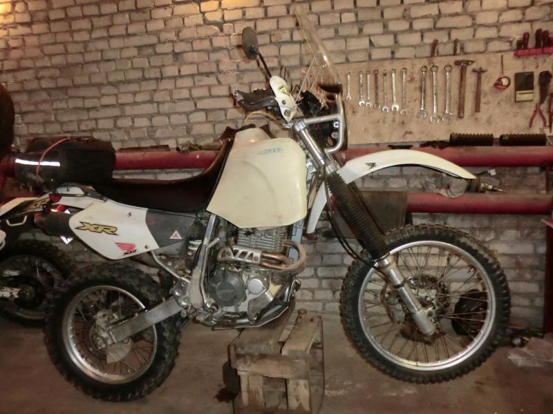

С утреца взялся за мойку и смазку всего, всё равно ведь всё снято уж. И наткнулся на такую странность с креплением амортизатора : в прогрессии под нижние уши крепления аморта запрессован шарнирный подшипник, который может вращаться в двух плоскостях :
аналогичный подшипник установлен и в верхнем ухе амортизатора (фотография старого снятого)
собсна вопрос знатокам : что ограничивает вращение амортизатора по оси его работы?
У меня вышло так :
Люфт амортизатора XR400R
Логически я понимаю что нужно вложить какие-нибудь шайбы из капролона, или резины. Но тогда вопрос в другом : при осмотре этого люфта точно не было и никаких шайб из этого узла мы с товарищем не припоминаем. Да и мануал для мотоциклов 96 года показывает что все детальки находятся на своих местах. Схема :
у меня :
низ :

все верно, так и на 250 ке. не трогайте прогрессию, смазать и катать

Вращение амортизатора ограничивает упругость резиновых колечек-сальников (dust seals), вращение нужно для компенсации деформации рамы относительно маятника, оно мизерное и с 98 года ставили обычные игольчатые подшипники.
Как раз логически там не должно быть никаких шайб, иначе теряется смысл в сфере. Отсутствие осевого и радиального люфта говорит о хорошем состоянии сфер. подшипника.

Спасибо). Там эти колечки такие мягонькие что вообще никак на вращение не влияют, к сожалению. В общем раз все детальки на месте, но люфт всё равно есть (добавил в первый пост видяшку) - вставлю в верхнее крепление аморта резинку с правой стороны, там как раз под неё места достаточно. Люфта в них нет вообще, тк они практически новые (на фотографиях ржавые - это старые, снятые). Dust seals'ы, естественно, тоже новые.

Ну, нормально так скатались. А аморт оставь в покое, на ктм 2 шаровых опоры, и никто никуда не проворачивается.

Аморт там так и стоит на шарах, ему общая геометрия подвески уехать не даст.

Мои пять копеек : люфт подвески это совокупность всех зазоров в шарнирах.
Дело может быть не только в этих сферических подшипниках, хотя нижний реально больной зуб, после говен просит инспекции, иначе быстро ржавеет.

В общем поставил я тонкое капролоновое колечко между верхним ухом и рамой с левой стороны, тем самым практически убрав вращение по оси. Согласен, Альмера на автомате не самый лучший вариант для такой поездки, но другой машины всё равно не было. Всем спасибо за поздравления, парни! smile.gif.
Цитата(Kopcak @ 27.12.2016, 17:16) *
Поздравляю с покупкой!
Но люфта в ней практически нет, только вращение аморта по оси было. Да, сальнички эти слишком хлипко выглядят, как полезу в следующий раз - вставлю поверх них резиновые колечки по ГОСТ 9833, ими как раз кромки хорошо разопрет и прижмет изнутри.

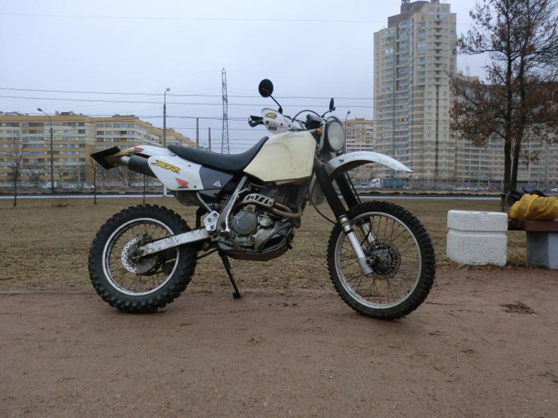

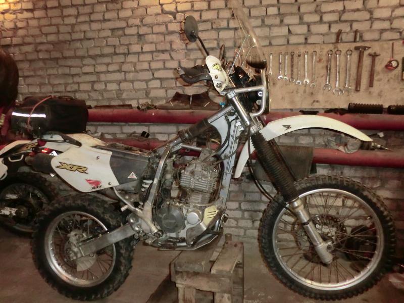

есть мнение, что вращение по оси конструктивно необходимо.

leshka
сообщение 28.12.2016, 11:41
Сообщение #30
Сообщений: 1908
Регистрация: 11.1.2016
Мотоцикл: XR650R SM 2000
CRF1000D 2016
Репутация:   52
Дык судя по мануалу, так и было до 98 года, а после 98 необходимость эта резко отпала.
Было так
Снял с другого ракурса, для понимания насколько сильно он вращается.
Цитата(Maloy @ 28.12.2016, 9:38) *
То что маслице кушает...
Об этом я знал до покупки и с продавцом все нюансы были оговорены заранее, так что неожиданности в этом нет.
Цитата(Kn1ght @ 28.12.2016, 9:49) *
теперь надо продать XLR и купить самзнаешчто
Цитата(vasek @ 28.12.2016, 10:02) *
От чего фара? симпатично смотрится)
Наверно и генератор тюненый?
Фара с бугелем от Yamaha Raid, на прошлой XR250 у меня стояла такая же :
Как по мне - идеальный баланс между освещаемостью и ударопрочностью. До генератора еще не добрался, но в отличии от XLRа мотоцикл заводится с включенной фарой и на холостых свет не притухает.

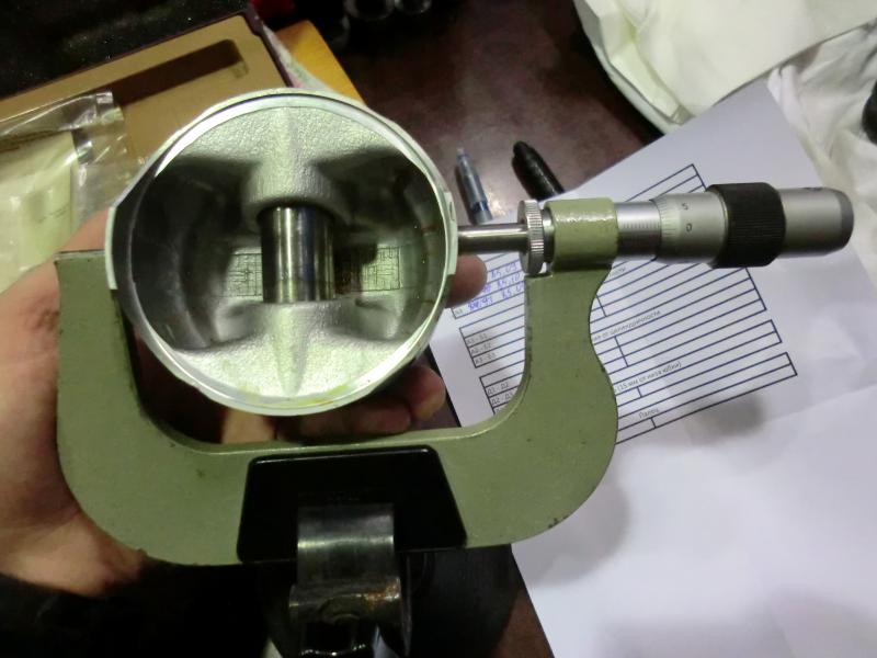

поздравляю с покупкой.
Если и жрёт масло это вполне бюджетно лечится:
поршень - 6т.р.
прокладки - 1т.р.
расточить - 1т.р.
МСК - 1,5 т.р.
поршень - 6т.р.
прокладки - 1т.р.
расточить - 1т.р.
МСК - 1,5 т.р.
ну оригинал подороже.главное чтоб шатун был цел.
поршень - 6т.р.
прокладки - 1т.р.
расточить - 1т.р.
МСК - 1,5 т.р.
ХЗ...у меня товарищ капиталил, все запчасти в Америке заказывал, в Японии нет ремонтных поршней (ну что то по мелочи было с Японии).
Ремонт вышел под 30 килорублей....

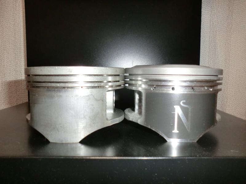

Если брать запы на ебэи,то капиталка цпг укладывается в двести баксов с доставкой.
Это поршень,цепь грм,маслосъемные,подшипники распредвала и прокладки и это если брать запы нормальных производителей.
Если уж совсем дешманом озадачиваться то можно новый цилиндр с поршнем и прокладками за 113 баксов найти,правда китайский))
http://m.ebay.com/itm/HONDA-XR400R-XR-400R...5%257Ciid%253A1
Так что народ не бойтесь шибко,на хр 400 капиталиться можно на любую толщину кошелька)))

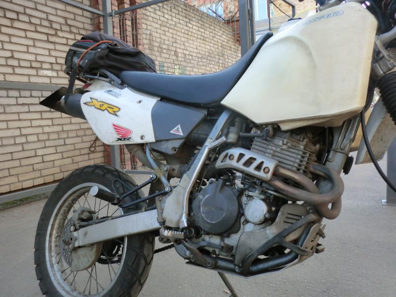

Ну и вот, прикатался немного, проехал всего около 600-650 км, в основном по трассе и городу. Расскажу о первых впечатлениях :
1) Высокооо, офигеть как высоко. Заваливаюсь порой практически на ровном месте, 250-ка разбаловала совсем rolleyes.gif. Делаю больший упор на тренировку баланса.
2) Крейсер по трассе на звездах 15/39 - 100-105 км/ч (по спидометру), 5100 об/мин (по тахометру). Больше как-то не охота крутить. Сейчас вернул сток 15/45 - должно получиться около 85-90 км/ч при тех же оборотах. И почему только эти гадские производители сделали всего лишь 5 передач? smile135.gif Видно же прям как моторчик просит шестую. Ускорение для обгонов вполне достаточное, ощутимо лучше чем у 250, так же как и при старте со светофоров в городе. Большой бак в дождь сохраняет колени абсолютно сухими, что для меня очень приятная новость. Кстати, бак особого дискомфорта из-за своих габаритов не доставил, но я в "жесть" и не лазил еще.
3) С запуском пока проблем нет, всегда с 1-3 раз. Масло за этот пробег не ушло совсем, но иногда (раз через 3-4) может подымить 3-5 секунд после долгого простоя, в планах заменить только маслосъемы, а дальше будет видно.
4) Температуры масла (по датчику в раме) пока больше 80 не видел, очень интересно что будет летом.
5) Подвески пока не успел оценить, там где ездил - мне бы вполне хватило привычных 250-очных.
В целом мотоцикл очень нравится, это именно то чего мне хотелось smile.gif.

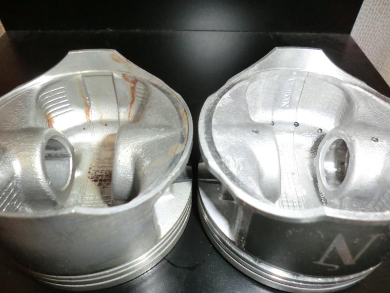

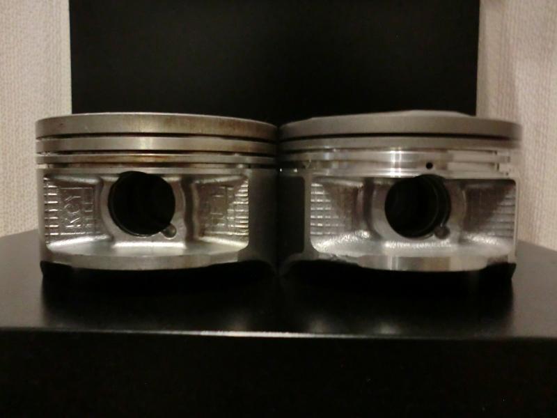

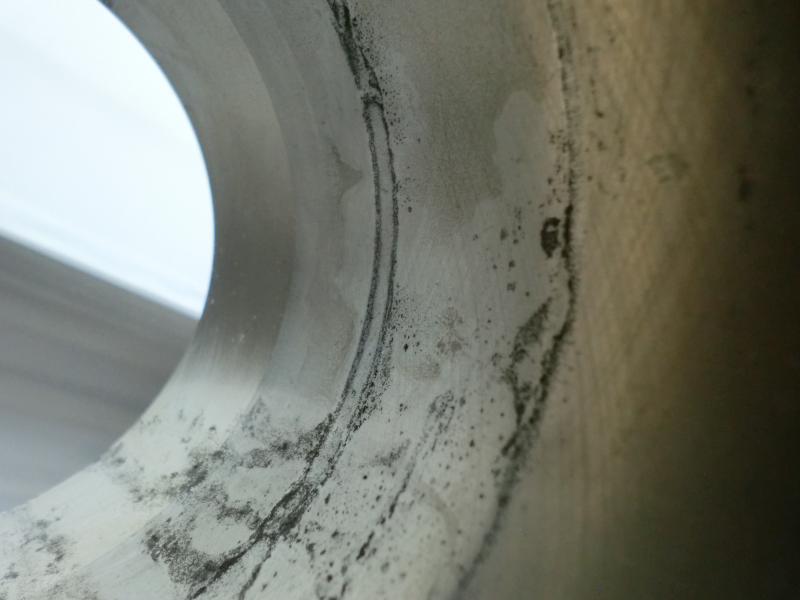

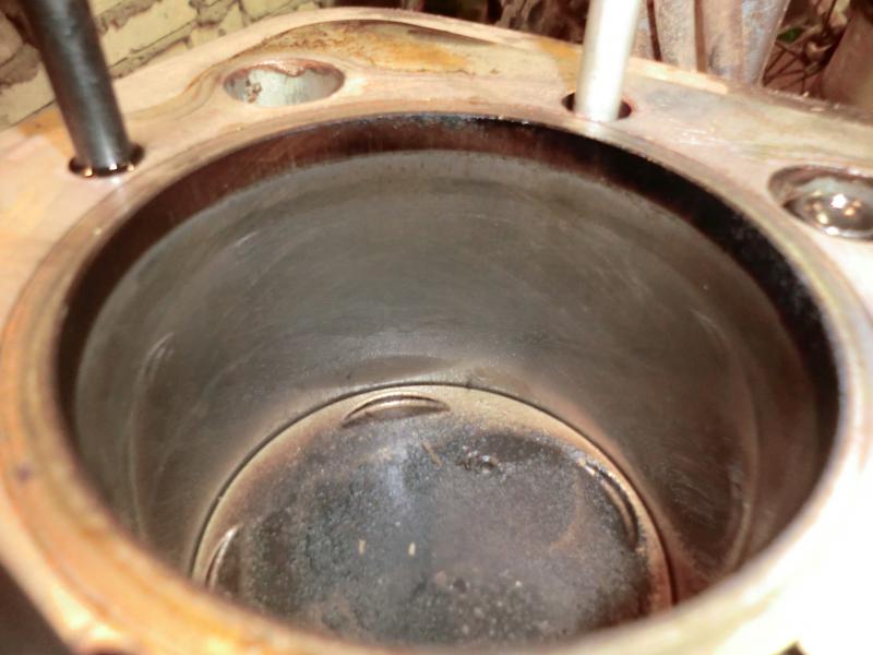

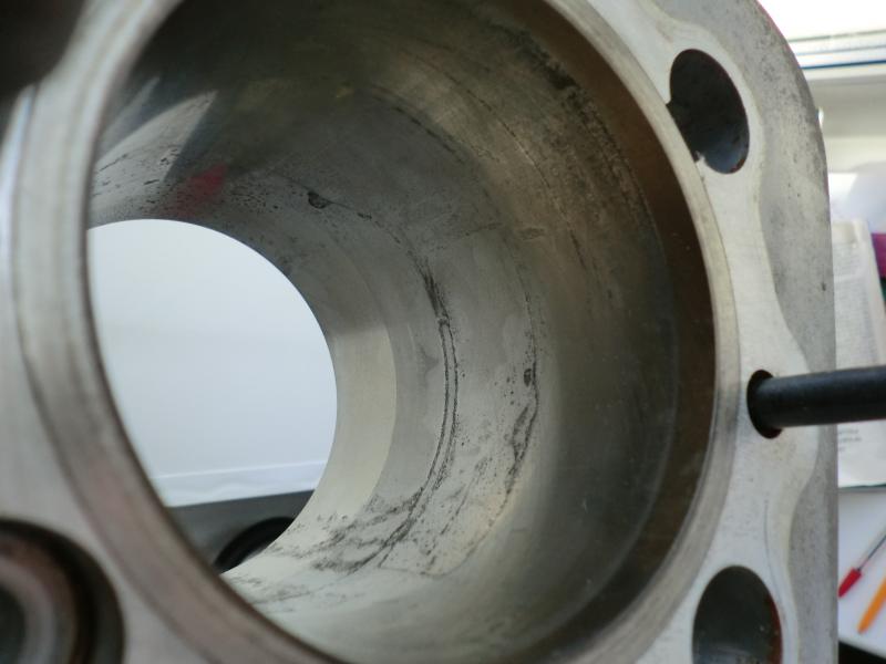

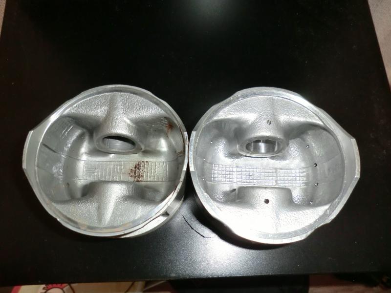

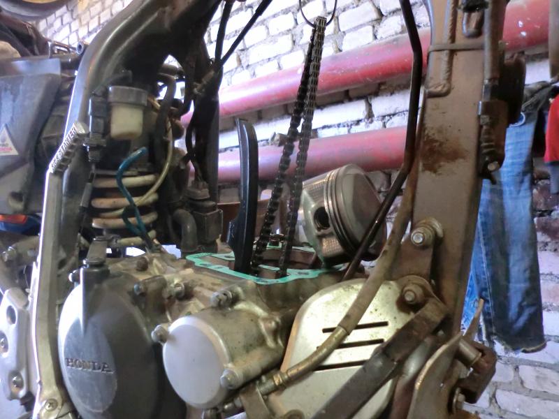

А пока вы переворачиваете предпринимателей, ссущие амортизаторы с драными штоками и клеите на свои мотоциклы гоношные наклеечки, несломаемая Хонда всё-таки сломалась. Правда не у меня и скорее всего даже не у Анатолия Мэн, а гораздо раньше. Собственно мотороллер заводился с первого кика (некоторые из присутствующих на Синице отмечали сей странный факт), пёр как нужно, со звездами 15/39 набирал 135 км/ч по спидометру вполне быстро и имел еще некоторый запас... ноо жрал. Нагло съедал по литру с небольшим масла на каждую тыщу км. Замена маслосъемных колпачков непосредственно перед поездкой, ожидаемо, результата не принесла. Естественно что при локальных покатухах можно было забить на этот момент и просто доливать, но что-то стало лень таскать с собой канистрочку, по этому вот :
до снятия гильза выглядела вполне достойно : номинал, с ровным хоном по всей поверхности
Так что говно эти ваши Нонды, у них даже алюминиевые поршня ржавеют smile141.gif
Зазоры в стыках колец :
Верхнее - 0,6 мм
Второе - 0,8 мм
Маслосъемное - 1 мм
Зазоры кольцо/канавка не мерил, ибо незачем.
Всё остальное во вполне достойном состоянии, чему я несказанно рад.
Кстати, скорее всего перед продажей Анатолию колечки сменили на новые, ибо оригинальные наверняка сгнили. А также побрызгали прокладку головы бронзовым баллончиком, который, нужно отметить, вполне качественно справился со своей задачей.

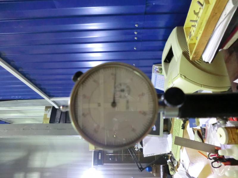

И снова мимо, Тонни. Я не Д'Артаньян, да и не все остальные эти самые пи... (двери-мячи, на твоём любимом инглише). Ну коль уж человек вырос балаболом - то да, такой вполне соответствует твоему описанию. Ну и тот модератор, который тихонечко за ним дерьмо подбирает - тоже не далеко от них ушел (здесь в основном не про тебя, так что особо не воспринимай на свой счет wink.gif).

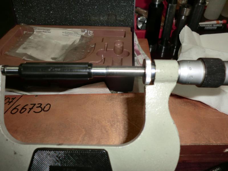

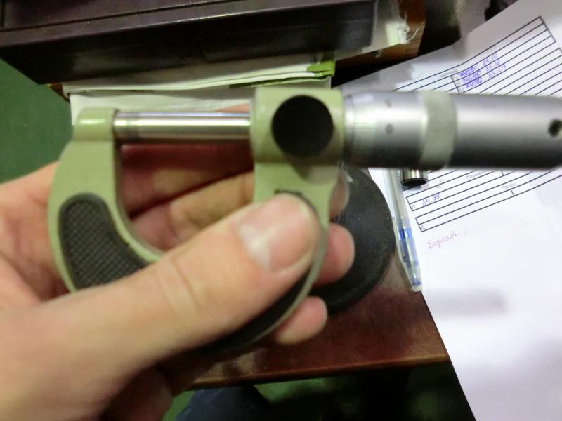

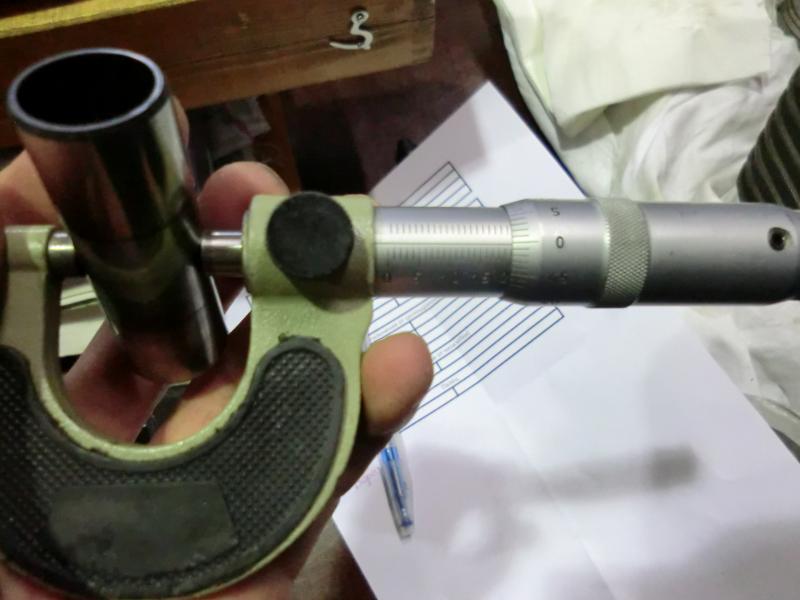

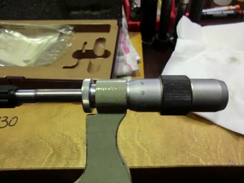

Достаточно этих лирических отступлений, мы ведь здесь не за этим собрались, верно? Пару слов об измерениях :
Инструмент опытный, откалиброван - всё как я люблю.
Сфотографировал только одно измерение, ибо не особо удобно.

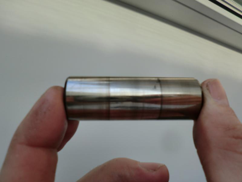

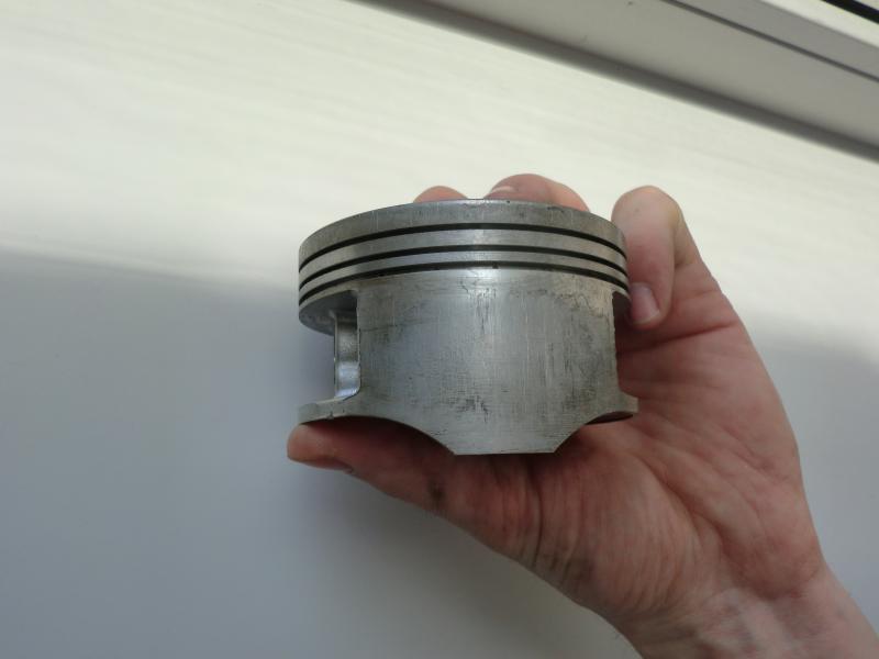

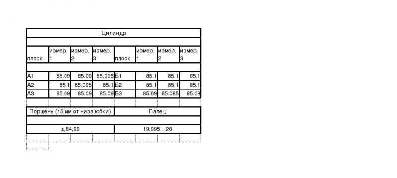

поршень :
Палец :
Итого:
всё прям точно по лимитам, ну хоть не буду думать что рано залез smile.gif.
Кстати борозды нутромер не видит вообще, прям как-будто и нет их там, тактильно ощущаются.
Вывод : точить под 2 ремонт (+0,5) ибо есть шанс не вывести борозды и вкрапления к первому (85,25 - 85,10) / 2 = 0,07 на сторону, из которых нужно оставить 0,04...0,05 на хонингование.

Интересный получился результат -
Цилиндр просажен на 0.1, при этом хон есть. Хон - новодел - так получается?
Не с завовода же 85.1 цилиндр вышел?
И поршень по мануалу максимум - 84.985, а здесь 84.99 - 0.005 спишем на погрешность измерений.
Или все-таки нутромер косячит?
Тогда и первый ремонтный может и пройти.

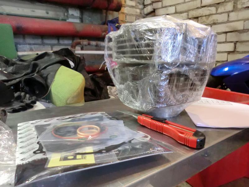

Да и хрен с ним, там этих ремонтов еще ооочень много smile.gif. Видишь ли в чем дело, первый ремонт из не оригинала я встречал только PROX, а вот реального размера на него я не нашел. К примеру, Namurовцы пишут как есть : 85.47. В общем заказывать, ждать, точить и случае провала снова заказывать, опять ждать перетачивать и продавать неподходящий мне +0,25 вообще сильно не охота.
Хон-новодел - это не плохо, теоретически такое могло произойти, учитывая то что головку точно снимали, а вероятнее всего за ней и цилиндр (предпродажная подготовка, понимаете ли) smile.gif.
Согласен, были подозрения насчет нутромера - по этому свозил цилиндр к расточникам и они всецело подтвердили как мои замеры, так и намерения пропустить первый ремонт.
kmfdm
сообщение 15.5.2017, 10:18

Можно вопрос?Нутромер по микрометру настраивали?
Да и не только до третьего знака может и появиться погрешность...если без установочного кольца...
BulanovAV
сообщение 15.5.2017, 11:22
Сообщение #85
Канеш по микрометру, XR - это же трактор, хоть линейкой меряй wink.gif.
Дык а зачем кольцо-то, коли у индикатора цена всего 0,01?
По хорошему любой калибр (а микрометр в данном случае выступает калибром) должен быть хотя бы в 5, лучше 10, раз точнее того что он калибрует.
пс: я бы минимум точил +1 или +2, или гильзовал под 89, хотя можно и под номинал. Но, эти ржавые дыры мне совсем не нравятся. nea.gif

По поводу измерений и их точности : у меня цель была не по соткам поршень в никасил подбирать, а всего лишь определиться с ремонтным размером (+0,25, или +0,5). Как показала практика - микрометр в качестве калибра в этом случае вполне годная штука.

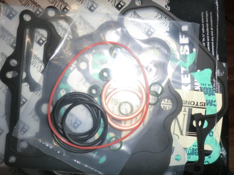

И так, обо всем по порядку : оформил заказ на OEMcycle 17 мая, 22 он был принят в DHL, а уж 5 июня ожидал меня на почте. Взял комплект NA-10003-2K (100$), по паре спиц про запас и прокладку под крышку сцепы - итого 122$ + 17$ "экономная" доставка. Трек отслеживался на всем пути следования, без особых заминок.
В вышеуказанном комплекте уложен поршень с повышенной степенью сжатия, хотя ни на сайте Намуры, ни на ОЕМ об этом не упоминалось. Сделал вывод что Намура не делает поршней на 400R со стоковой СЖ. Если у кого есть подтверждения обратного - поделитесь ими smile.gif.
Странное дело, когда выбирал между оригиналом и "вторичным рынком" - Намуру воспринимал как некий компромисс с приемлемым качеством и небольшой экономией средств. На деле же, поршень оказался сделан гораздо качественнее оригинала, что для меня стало интересным открытием.

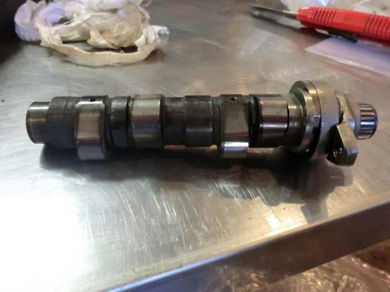

Непосредственно перед ремонтом я залил Eni 10W50 и ужаснулся : на холодную (при температуре на улице ночью +2) мотоцикл дымил маслом несколько минут, появились подозрения что при такой вязкости оно просто не успевает уходить в отверстия под маслосъемными кольцами. Прогретый мотор дымил немного только на очень высоких оборотах. Собственно, Намуровцы как-будто услышали мои мечты и увеличили эти самые отверстия.

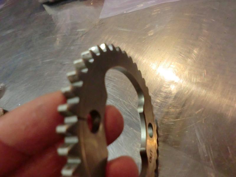

А также сделали по 2 доп. канала в каждой бобышке под смазку пальца (хоть с этим проблем явно не было, но всё равно приятно).
Также маслосъемные кольца сделаны немного толще, сепаратор выглядит не таким дрыслым как на оригинале. Ну и тефлон на юбке вроде как тоже лишним не будет.
Немного жалею что поленился взвесить поршни, но и так ясно что новый несколько тяжелее. По вибрациям изменений не заметил.

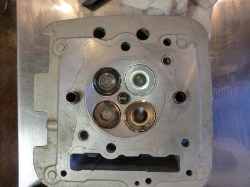

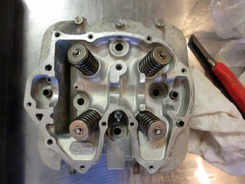

Попутно притер клапана, заглянул в карб, увидел жиклеры 162/62 и поднял иглу на одно деление (до этого свечка была белёсая).
По сборке проблем не возникло, но всё равно я смог немного налажать : находясь под впечатлением от поршня, бездумно поставил под цилиндр прокладку из комплекта от Намуры, которая изготовлена только из паронита. Оригинальная же в отличии от неё, почти по всему контуру обрезинена. Итог очевиден : без доработки герметиком она сопливит unsure.gif. Понаблюдаем, если начнет течь - придется заменить её на оригинал.
Ну и так, пара фоток общих планов, для памяти)
Сбалансированный ужин
Финишная прямая
Мотоцикл запустился со второго кика, без каких-либо проблем. С тех пор уж прошла неделя, но проехал я всего лишь 200 км. Вчера первый раз сменил масло, посмотрел сеточку - всё в штатном режиме : ошметок старых прокладок и стружки не обнаружил, думаю следующий раз поменяю километров через 800-1000.

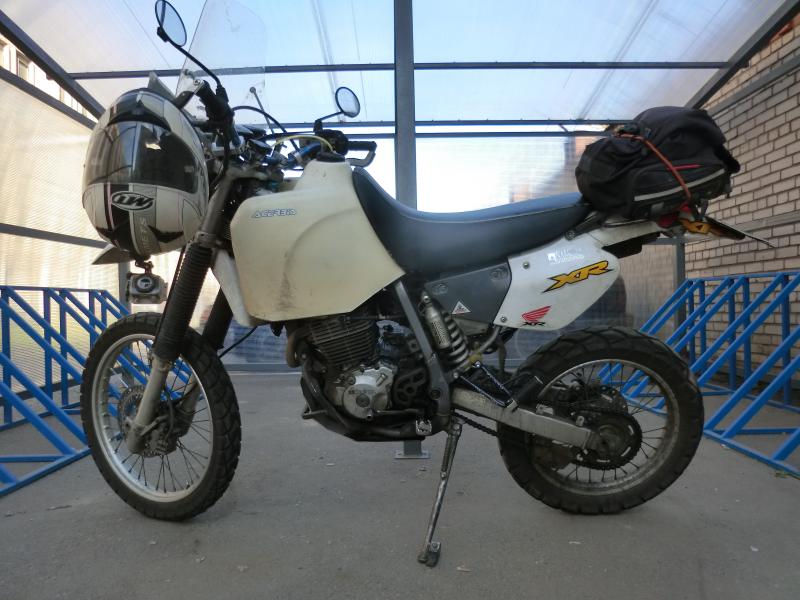

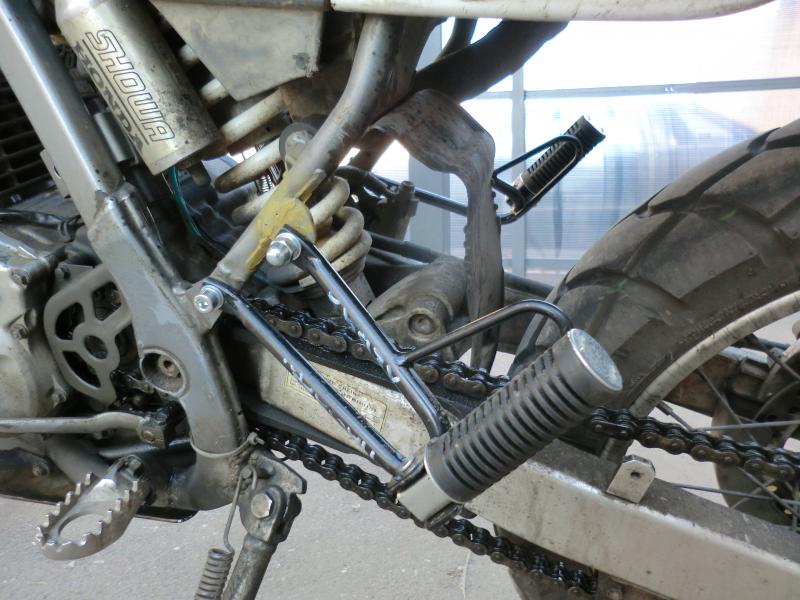

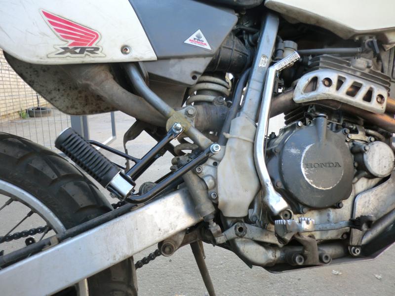

А нам на работе сделали замечательнейшую мото-вело парковку с дверью и камерой - теперь можно обходиться без чехла smile.gif
Ну и вот оно, не видать больше этому скакуну первых мест в соревах по кросс-кантри и хард-эндуро, здравствуй пенсия - пассажирские подножки присраны (кетай, швы не крашены, а только обрызганы кислотником, на крепеже из магазина метизов - всё по канонам деревенского тюненга) smile253.gif.
Расположение подножек оказалось невероятно удобным для пассажира ростом 168 см - угол сгиба ног в коленках 90 с небольшим градусов и не очень подходящее при езде в стойке для водителя - при движении немного цепляю кронштейны пятками. Запуск двигателя с сидящим пассажиром трудностей не вызывает, только предварительно нужно сложить правую подножку (в открытую упираюсь пяткой).
На звездах 15/39 48-килограммовую пассажирку мотор практически не чувствует, подвески в городском режиме ведут себя отлично, вот только тормоза немножечко "подскисли" блин. Запуск мотора с пассажиром стал удобнее, тк мот немного просаживается).
Тем временем, одометр уж отсчитал 700 асфальтовых километров и в ближайшее время я планирую переобуться во внедорожную резину. Всё также потеет маслом прокладка под цилиндром, но расход масла полностью отсутствует.

Лешка, как новые подножки пассажира пройдут тест драйв, дай знать, себе то же хочу добавить опцию.
Ну мы пока только 50 км проехали - все работает. Единственные сомнения у меня есть по поводу приварной пластины - немного тонковата она. А вот китайские кронштейны от мотоцикла "Raptor 200" вызывают уважение : по всей видимости, они немного прикалены - совсем не хотели гнуться даже с помощью ломика.

Первые 400 км с пассажиркой пройдены - к подножкам претензий нет, появились к сидению (у неё). Начнем с пенки, если не поможет - пойдем в сторону съемных кожаных расширителей. Процедура запуска со складыванием/раскладыванием правой пассажирской подножки уж выполняется на автоматизме.
