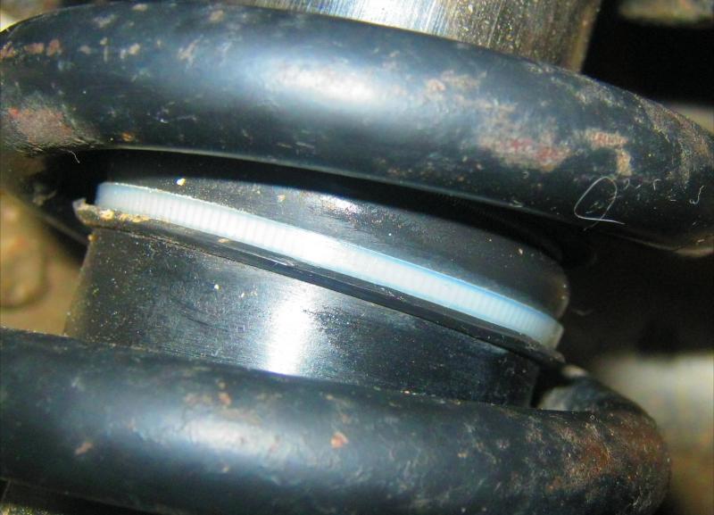

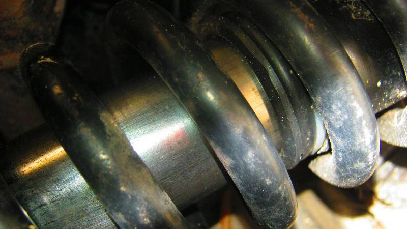

Перетряхни прогрессию- дел на полдня с перекурами. Обычно скрипят шаровые подшипники заднего аморта. Промыть, набить смазкой
И откуда известно, что шток царапан, если не разбиралось?
Если такая черная байда под пружиной- то это корпус аморта и пластиковый кожух. Шток нельзя увидеть не разобрав подвеску. Ну можно конечно разбить кожух... ))) Но не нужно

Скрипят у него обычно подшипники или втулки в подвеске. Если шток поцарапанный, а масло не течет - возможно уже всё вытекло

Странно) Думал, что кожух прижат пружиной. А в него входит толстая царапанная и местами ржавая)) металлическая трубка- это и есть корпус амортизатора
В левом нижнем углу черное- как раз кожух
аааа ,я думал толстая фигня это сам шток

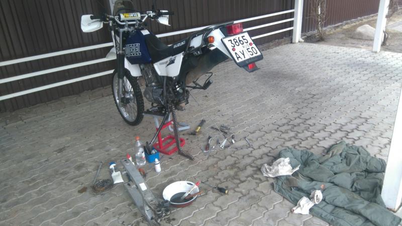

Пару дней назад смазывал прогрессию на 200-ке
На всё про всё часа три ушло- вместе со съемом непокорных втулок- маятника- одна чуть закисла и скрипела. И скрипел еще верхний подшипник аморта. Почистил, смазал, собрал. Не засекал, но всю подвеску разобрал минут за 15-20
Только ключи заранее подготовить- накидные нормальные. И пару удлинителей головок- для откручивания верхнего болта аморта
Кстати, аморт вынимается без снятия всей подвески. Просто открутить в двух точках крепления и вытащить ось маятника

перебрал я прогрессию и маятник ,смазал все там ,подшипники промыл ,смазки набил до отвалу ,скрипит походу амморт ,звук прям такой как от пружины .он так и остался ,за то за прогрессию я теперь спокоен podderjka.gif ,поехал тестить как чего ,укусила за ногу собака ,на этом все кончилось mega_shok.gif

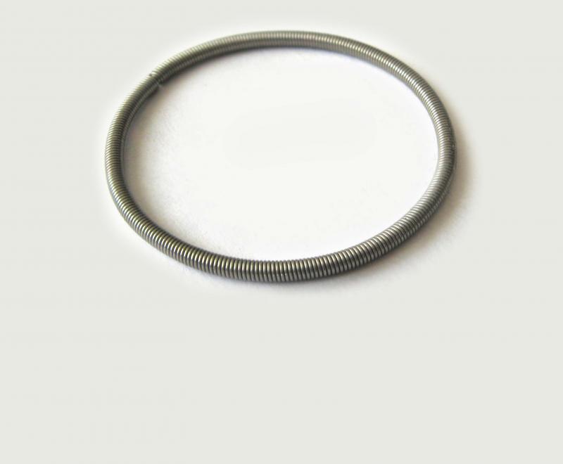

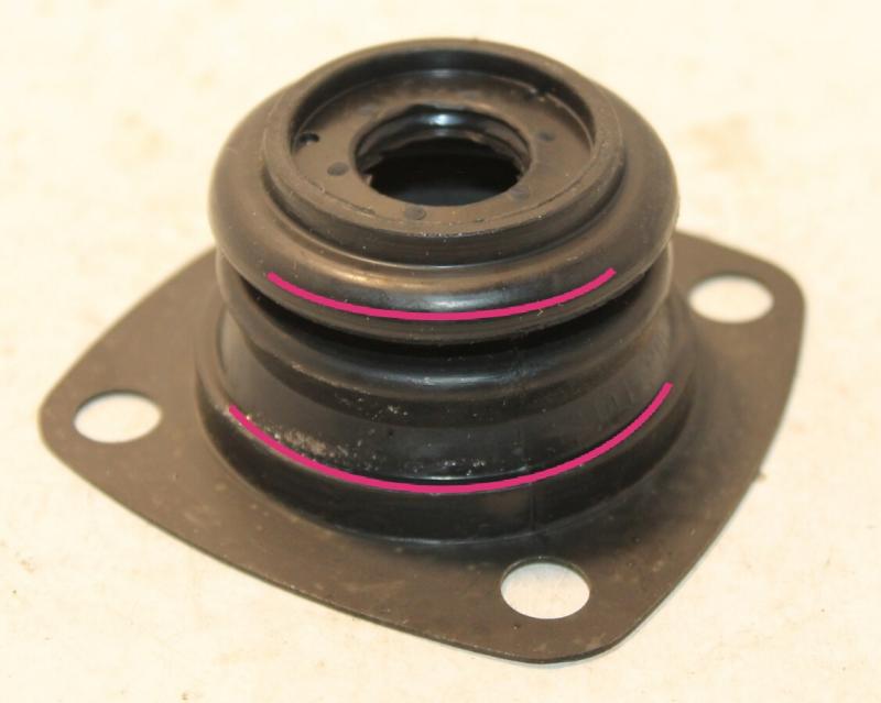

Менял верхний подшипник амортизатора, поставил All Balls, за 1700р.Ещё был треснувший от старости пыльник на защитном стакане штока, его сделал из пыльника нижней шаровой Ваз 2101 обрезав нижнюю и верхнюю часть, как отмечено на фото.
Затем обрезанную часть нужно вывернуть наизнанку, одеть на защитный стакан, низ стянуть маленькой пластиковой стяжкой, а в верхнюю часть вставить пружинку от сальника(я поставил от сальника полуоси Ваз 2101).Прикрепленное изображение
Получилось не плохо. Проверено временем.

Там должен быть пыльник? Он гальванику на корпусе не обдирает?
У меня просто стакан пластиковый был, никаких следов пыльника, все что в него попадало, стекало через дренажные отверстия внизу аморта. А корпус самого аморта был весь ржавый https://s020.radikal.ru/i701/1604/0b/820c9e983f59.jpg
Так вот у тебя на фото.
Хммм... Резинки там точно не было. Я думал, это просто щиток, чтоб грязь на шток не летела, а там еще и пыльник стоять должен
